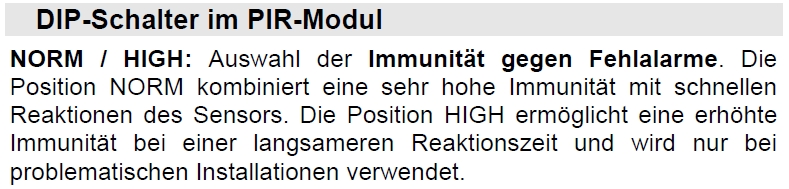

gestern hatte ich einen Fehlalarm (Bewegung) beim o.g. Bewegungsmelder JA80PB. Ohne ersichtlichen Grund ist er um 4 Uhr losgegangen. Nacht war dann erledigt, alle wach. Nun habe ich die Vermutung, dass eine Spinne o.ä. der Auslöser wär. In der Anleitung habe ich einen DIP-Schalter für die Immunität gefunden (Norm/High), verstehe aber die Konsequenzen/Bedeutung der Einstellung nicht. Wer kann mir sagen, was die Einstellung High für eine Auswirkung hat und ob damit die Sensibilität ggü. Fehlalarmen minimieren kann und dennoch eine sichere Alarmgebung bei Unbefugten erhalte?

Bewegugsmelder haben "fingerförmige" Erfassungszonen. Diese müssen durchschritten werden.
Setzt du den Schalter auf High, müssen mehr Zonen aktiviert werden, dadurch wird die Auslösung träger. Gegen eine Spinne die direkt über den Melder läuft hilft das nicht, da diese eine Vielzahl von Zonen aktiviert.
Hier hilft nur der Einsatz eines Dualmelders JA-80W.
Zweitens, um den Glasbruchmelder nutzen zu können, muss du den Melder direkt auf eine Scheibe richten. Das darf man mit Bewegungsmeldern nicht machen. Damit ist der Einsatzbereich dieses Kombimelders sehr begrenzt. Setzt du ihn in einer normalen Umgebung ein mit Blickrichtung auf die Terassenfenster, dann kann bereits die kalte Luft, die in diesen Tagen an den Fenster herunter streicht einen Bewegungsmelder auslösen.
Aber dies sind natürlich alles nur Vermutungen, solange ich nicht weiß, wie und wo der Melder montiert ist.

Danke für die Erläuterung. Tatsächlich blickt der Bewegungsmelder mit 45 Grad auf die Terrassentür und Scheibe, aber dies eben weg. dem Glasbruchmelder. Ich denke nun d'rüber nach nur die Glasbruchfunktion einzubinden und zusätzlich den JA80W zu installieren.
Kevin
18-11-2013, 00:16
RE: Fehlalarm Bewegungsmelder JA80PB
Sehr gute Entscheidung.
