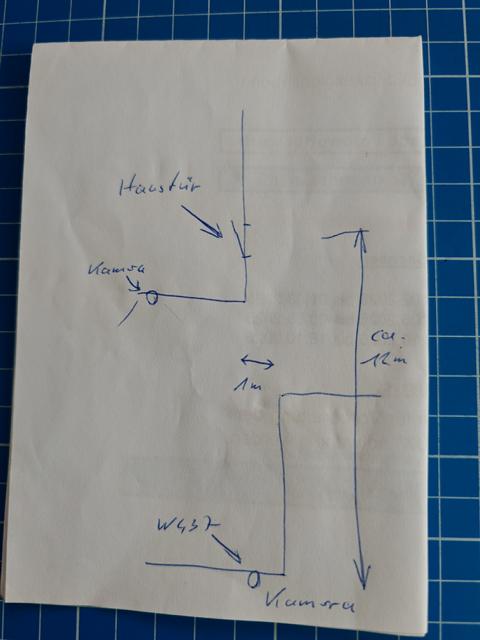

Ich will mit der Kamera den Hof und die Eingangstür überwachen.
Die Eingangstür wäre aber nur durch einen ca 1 Meter Spalt durch zwei versetzte Gebäude sichtbar und etwa 12 Meter entfernt. (ich habe mal schnell eine Skizze gemacht)
Würde die Kamera das schaffen?
Was für Alternativen gäbe es? Ich könnte die Kamera auch weiter vor bauen aber müsste da erst Strom hinlegen.

Die zoomt bis 13,5mm. Das bedeutet, dass die Kamera bei 12m Entfernung ein 6,6m breites Sichtfeld darstellt. Was die Nachtsicht betrifft, habe ich große Zweifel. Die Cam arbeitet mit Infrarot und bei diesem Einbauort ist die Wahrscheinlichkeit einer Wand im Aufzeichnungsbereich groß, was bedeutet, dass sich das Infrarot genau darauf darauf fokusieren wird. Das ist aber nur eine Einschätzung, da die Zeichnung nicht mehr hergibt. Bei der Erkennung melde ich auch schon mal große Zweifel an. Die wird je nach Lichtverhältnissen mal was erkennen und dann wieder nicht. Ich würde es ganz anders machen.

Wenn die freie Sicht (Objektiv) baulich eingeschränkt wird, dann nutzt auch der Zoom nicht wirklich was. Gerade wenn die Kamera mit Autofocus arbeitet, wird es schwer fallen, den gewünschten Bereich entsprechend darzustellen.
Hier gab es vor längerer Zeit jemand, der hatte unter dem Dachvorsprung seine Kamera montiert, wobei die naheliegende Dachrinne von der Kamera als Referenzpunkt für den Autofocus auserwählt wurde. Lightbulb Der Fragesteller bemängelte, dass der eigentlich benötigte Bereich (nämlich weit unterhalb der Dachrinne liegend) unscharf dargestellt wurde. Von daher müsste man das wohl ausprobieren und notfalls return to sender.
Sämtliches Material (Teer, Wiese, Pflasterbelag, Mauer, ...) reflektiert die IR-Strahlung unterschiedlich. Die nahe Mauer wird hell erleuchtet, während im hinteren Bereich - der von Dir gewünscht wird - es eher dunkel bleiben wird, da dort kaum Reflexion stattfindet. Da nützen auch 8 MP nix. Wink
Die bessere Position für die Kamera, die auf die Haustür ausgerichtet würde, wäre rechts von der auf der Skizze notierten Maßangabe "1 m".

Dann muss ich weiter vor. Ausgeleuchtet wird es eigentlich gut. Da sind von der Haustür an bis auf den Hof innerhalb ein paar Meter 3 LED Strahler

Deine Frage kann man erst dann beantworten, wenn eine Maßstabgerechte Skizze und Umgebungsbilder vorliegen. Was das Forum in 99% aller Fragen beantworten kann, sind die Dinge, die eine Funktion betreffen. Willst Du die richtige Cam für Dein Vorhaben, sind weitreichende Informationen wichtig.
