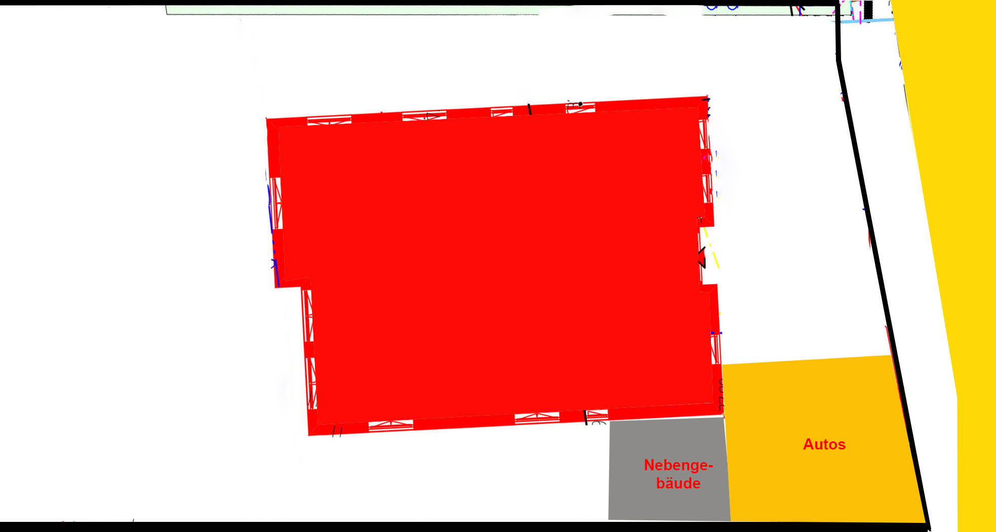

ich würde gerne ein paar Kameras am Haus (Bungalow) installieren. Ich habe mir unzählige Videos angeguckt, komme aber nicht wirklich weiter.
Welche Positionen würdet ihr für sinnvoll, mit welcher Art von Kamera, erachten?
Anbei dazu ein Bild des Hauses und Grundstück. Kurze Erklärung:
Rechts:
Straße und mittiger Hauseingang. Zwei Autos werden unten nebeneinander vor dem Haus stehen
Unten: Nachbar grenzt an. Graue Fläche wird mal ein Nebengebäude werden, steht aber noch nicht
Oben: Nachbar
Links: Hausrückseite (Garten, Terrasse, etc.) mit Blick zum Feld.
Die Kameras sollen mit POE betrieben werden und werden an ein Synology-NAS in einem eigenem Netzwerk angeschlossen.
Wichtig ist mir ein gutes Preis/Leistungs-Verhältnis.
Vielen Dank schonmal und ich wünsche euch noch ein schönes Wochenende.

Und wieder mal ein Haus vom Nikolaus. Ohne eine Maßstabgerechte Zeichnung mit Längen-, Breiten-, Höhenangaben, Dachneigung, Dachüberhang und der Bepflanzung? wird Dir niemand etwas verwertbares dazu sagen können.

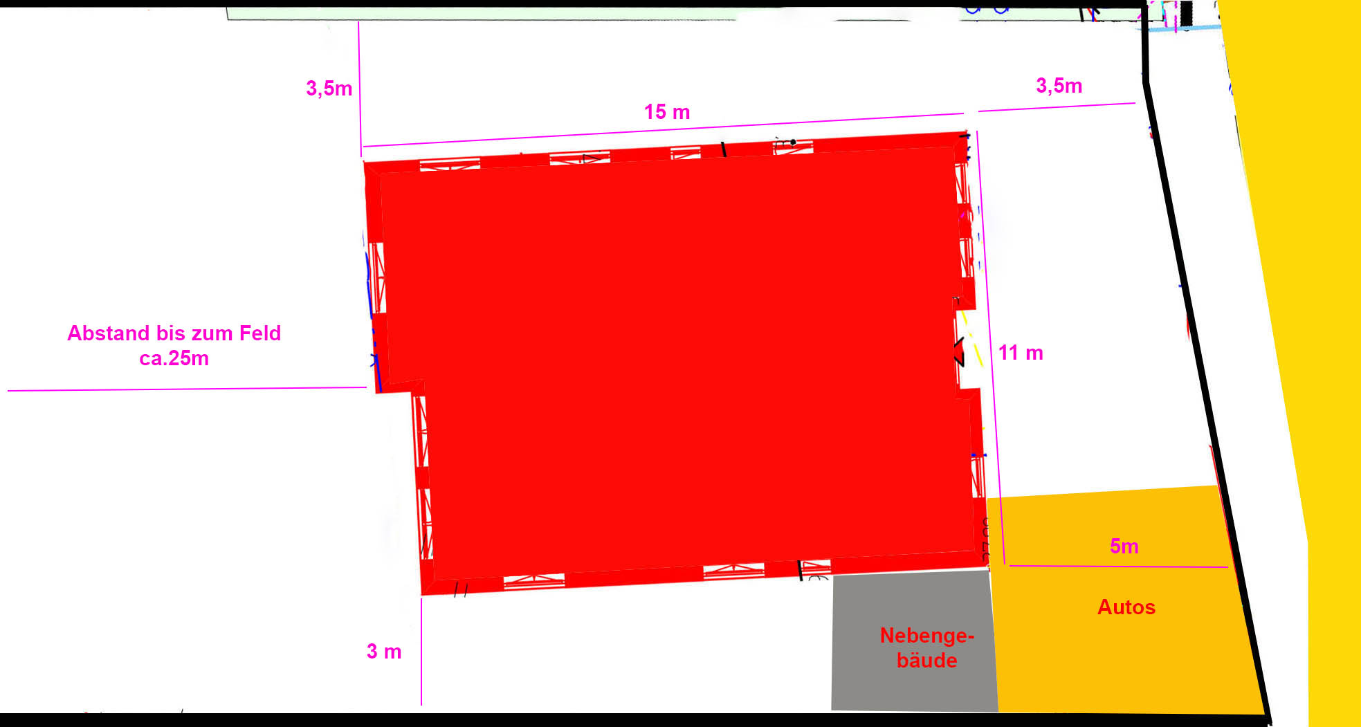

Obere Seite des Hauses ca.15m und vorne 11m. Überstand Dachkasten 40cm. Höhe Boden bis Dachkasten 3m. Abstände oben und unten zum Nachbarn max 3,5m.

oben rechte Hausecke Kamera, Blickrichtung hinten
oben rechte Hausecke Kamera, Blickrichtung "Autos"
unten linke Hausecke Kamera, Blickrichtung "Nebengegäude"
links Mitte Kamera 180° Blickrichtung Garten
Was für Kameras in deinem Fall geeignet sind - dazu kann man so einfach keine Aussage machen.
Planung eine Videoanlage, welche am Ende auch ihren Zweck erfüllt (nicht nur einfach ein paar Kameras hinbasteln) erfordert viel Zeit, Erfahrung und sorgfältige Planung. Das alles kostet Geld, auch die dafür erforderliche Software ist nicht kostenlos zu haben. Damit du hinterher keinen Schffbruch damit erleidest (du wärest nicht der Erste) nimm ein paar Euro in die Hand, beauftrage einen Errichter mit der Planung und kaufe nach Möglichkeit auch bei diesem die Kameras und Zubehör. Damit stellst du auch einen Support nach der Installation sicher.
Kostet zwar zunächst einmal Geld, spart jedoch am Ende Ärger, Zeit und letztendlich auch Kosten für nicht geeignetes Material. Alleine Hikvision hat im DACH Bereich über 500 unterschiedliche Kameras im Sortiment, alleine daran siehst du vielleicht, es ist nicht so einfach für den jeweiligen Anwendungsbereich ohne genaue Hintergrundinformationen die passende auszuwählen. Mit sicherheitstechnik-siegen hättest du einen kompetenten Ansprechpartner.

Ich habe nichts dagegen genauere Informationen zu geben, dennoch finde ich es wichtig, dass es einen gewissen Umgangston gibt.
Wenn man sich nicht auskennt und die erste Antwort "Und wieder mal ein Haus vom Nikolaus." ist, finde ich das nicht grade angenehm und eher beleidigend.
Ein nettes : Hallo, wir brauchen mehr Informationen. Wäre doch besser gewesen.
Ich habe dem Bild noch Maße hinzugefügt.
Dachüberstand ca. 40cm (Walmdach) - Kameras würde ich gerne am Dachüberstand anbringen, Abstand zum Boden 3m
Bepflanzung gibt es nicht, Bäume sind nur in 25m Entfernung am Rand zum Feld.

Vielen dank für deine Antwort. Wie sind die Erfahrungen mit 360 Grad - Fisheye Kameras im Korridor-Modus für die Seiten Oben und Unten zu den Nachbarn?
Aufgrund der Pixeldichte nehme ich an eher auf Bulletkameras zu setzen?
Wie sind eure Erfahrungen mit Dome-Kameras in Bezug auf Beschlagen & Reflektionen?
