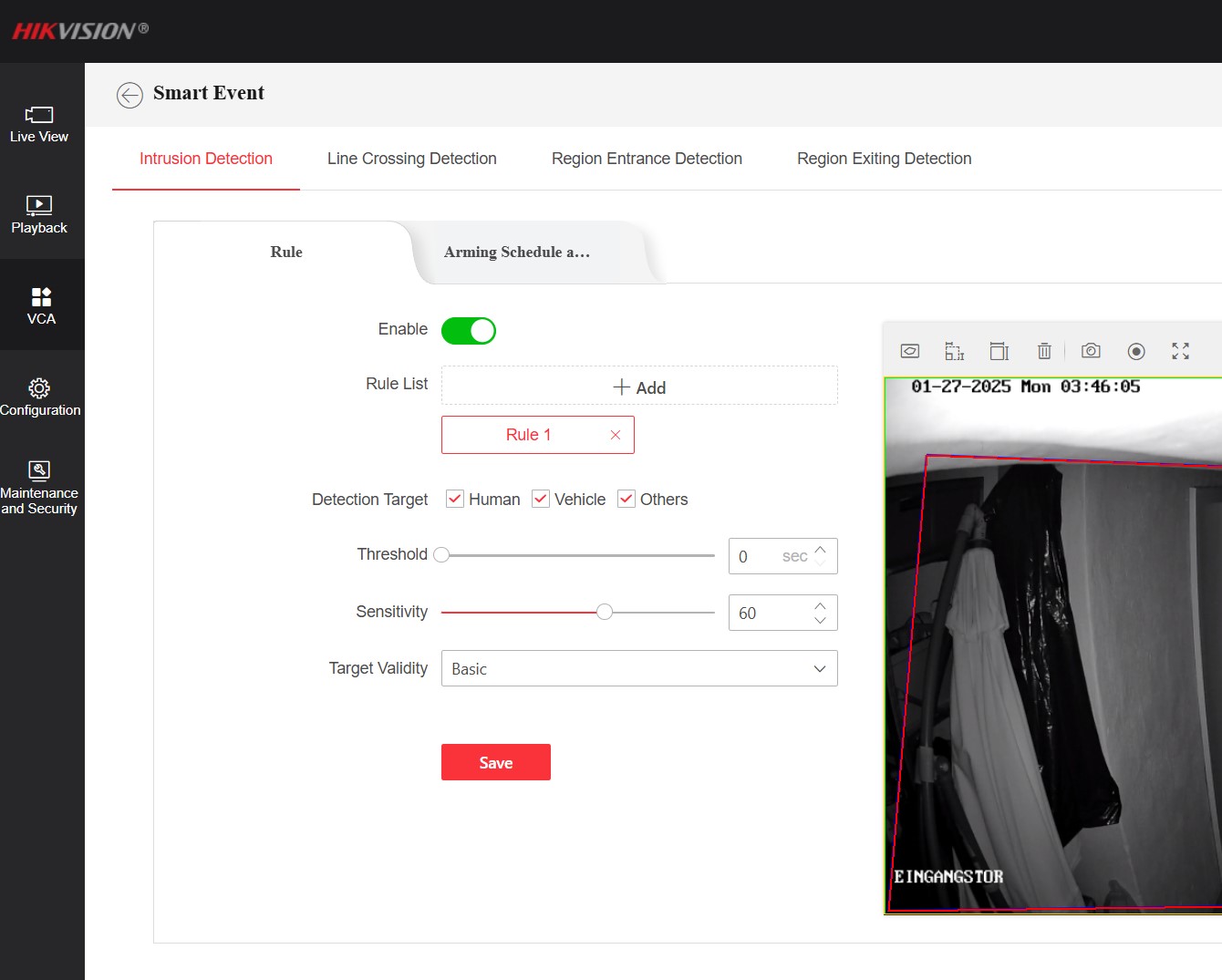

Ja, habe direkt nach Erhalt der Kamera die aktuellste FW bei Hikvision runtergeladen und aufgespielt. Ging problemlos.
Den Punkt "Intrusion Detection" habe ich auch. Bei mir schaut das Ganze trotzdem anders aus, der erste Punkt Szenenänderungserkenung taucht bei mir nicht auf, der ist in bei mir einem anderen Untermenü versteckt. Überhaupt, die ganze Oberfläche sieht bei mir anders aus. Hab Dir mal nen Screenshot dazugelegt.
Problem-Update: nach Wechsel auf "Intrusion Detection" ist die Verzögerung für Fotos nur noch 2-3 Sekunden, das ist okay. Video wird dafür gar nicht mehr aktiviert, aber da werde ich in den nächsten Tagen noch mal rumspielen...

Du hast die neue Web 5.0 Oberfläche. Die in #6 gezeigte Oberfläche ist die Vorgängerversion.

Ja, hast Recht, ich musste im Zeitplan den ganzen Wochenplan von "Motion and Alarm" auf "Event" umstellen. Nun zeichnet das Teil auch auf.
