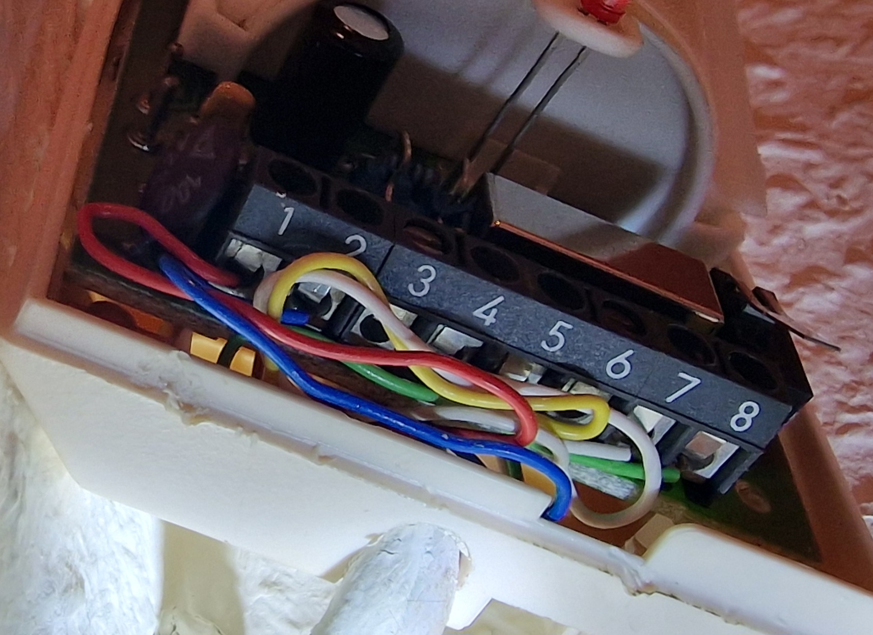

Ich werde auf jeden Fall das Angebot von peteralarm annehmen und mich auch daran halten! Ist ja super, dass er mir das anbietet. Der ursprüngliche Melder hatte auch tatsächlich eine normale farbe. Ich hatte ihn geöffnet, um die Verdrahtung zu fotografieren, wobei mir leider der kleine Plastiknippel an der Blende abgebrochen ist. Deswegen habe ich diese Blende gegen die von den alten Melder aus dem Keller getauscht. Und da wurde tatsächlich früher von meinem Onkel Zigarre geraucht Bzgl. Akku hatte ich leider keine andere Wahl. Das Haus gehört mit ja selbst erst seit kurzem War zwar in der Familie, aber eben nicht meins. Werde dem aber in Zukunft folge leisten! Ladespannung habe ich bisher noch nicht gemessen. Hier noch ein Foto vom Inneren, damit ich es auch wieder so verkabeln kann, wie es war: |
