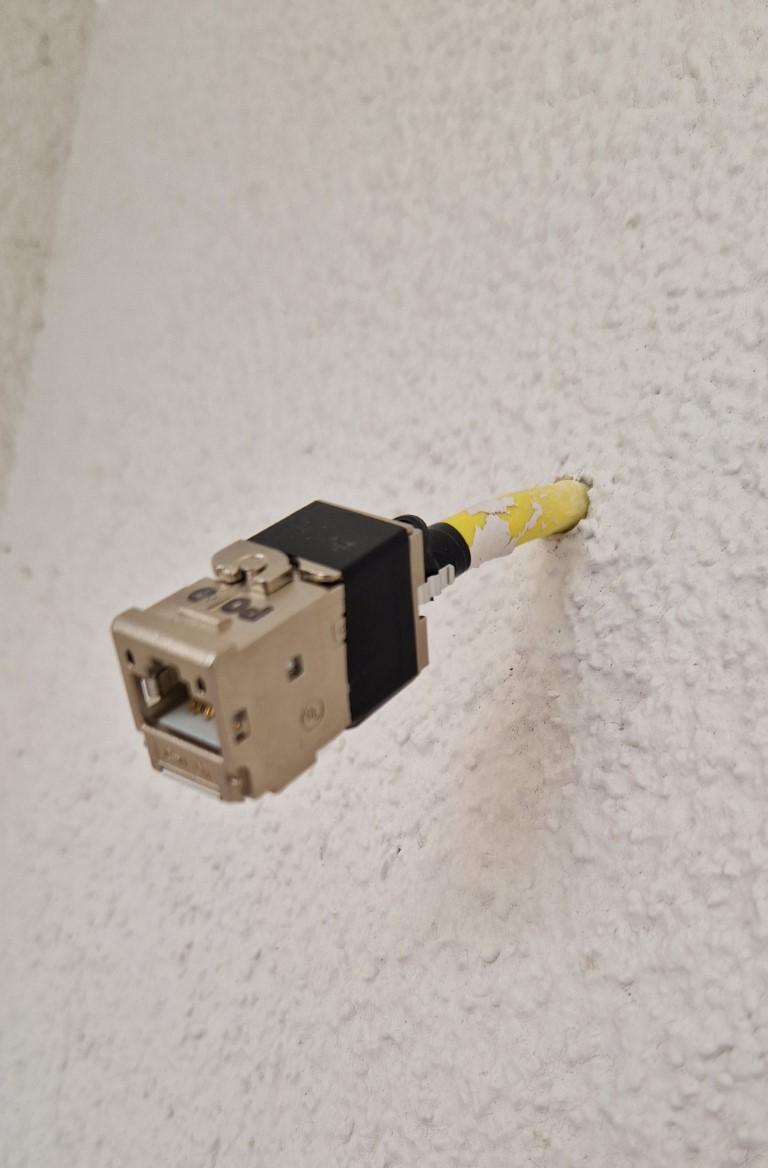

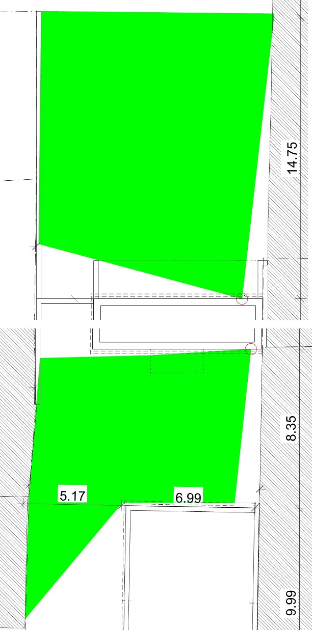

ich suche zwei POE-Bullet Kameras für unser Haus. Folgende Punkte sind dabei relevant:
  • Grundstück ist Nord/Süd ausgerichtet und quasi ein Reihenhaus, d.h. Zugang nur von Vorne über Vorgarten (Süd) bzw. hinten über Garten (Nord).
  • Netzwerkkabel sind bereits gelegt, die Ausgänge + zu überwachenden Bereiche sind im Anhang skizziert (Montagehöhe ca. 2,4m)

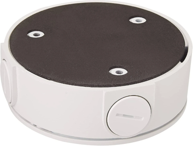

Ich habe mir letztes Jahr diese Kamera gekauft
https://www.amazon.de/EmpireTek-Vari-Foc...JDW5R?th=1
und die Halterung
https://www.amazon.de/Dahua-PFB203W-dahu...01KJMI1EK/

Aktuell stehe ich vor zwei Problemen, bei denen ihr mir vielleicht helfen könnt:
- Ich habe für die Montage zwei junction boxes (PFA130-E) gekauft, um dort die Verkabelung unterzubringen. Das LAN-Kabel sollte eigentlich direkt von hinten/der Wand eingeführt werden, die hintere Öffnung der junction boxes ist aber mit einem filzartigen Material verdeckt?
Ist das Modell ggf. nur für die seitliche Einführung gedacht oder kann man den Filz einfach durchstechen? Bild siehe Anhang.
- Der Elektriker hat damals im Außenbereich Verlegekabel (Cat 7) mit Keystone-Modulen versehen. Nun habe ich das Problem, wie ich diese am besten wasserdicht/wetterfest bekomme. Ich könnte ein kurzes Patch-Kabel von Buchse zur Kamera-Kabelpeitsche legen und
dort die mitgelieferten, wasserdichten Kappen verbinden. Allerdings wäre dann die Verbindung Keystone/Patchkabel immer noch ungeschützt. Sollte ich am besten den Elektriker nochmals die Keystone-Module abnehmen lassen, die Kappen aufziehen, und anschließend
einen einfachen RJ45 Stecker crimpen lassen (so etwas gibt es offenbar) Wie würdet ihr hier vorgehen? Ein Bild des Verlegekabels ist im Anhang.
- Wenn wir schon dabei sind: Wie (wenn überhaupt) dichtet ihr die junction boxes gegenüber der Fassade ab? Ist das überhaupt nötig?

Ungewöhnliche Variante, 5cm Kabel mit ner Buchse aus der Wand kommen zu lassen. Die Box hat zwar ein Loch hinter dem Filz, aber das wird alles nicht gelingen. Kabelbaum der Cam, Patchkabel und die Buchse in diese kleine Dose. Das passt nicht. Buchse abmachen und Stecker drauf wird auch nicht gelingen. Das wird jetzt richtig kompliziert. Hat Dein Elektriker das zum ersten mal gemacht?
Einzige Lösung, größere Dose. Ich sehe da keine andere Chance.
18-08-2024, 23:01
RE: Zwei POE-Bullet Kameras für EFH gesucht
Wenn Cat7 Verlegekabel verwendet wird ist ein Keystone und ein 10-15cm Patchkabel keine schlechte Wahl.
Keystone-artige RJ45 oder die Crimpteile für Cat7 sind nicht so toll.
Ich habe Cat6 benutzt. Da passen normale Stecker drauf.
Über das äußerst kurze Kabelende lässt sich streiten.
Aber es ist wie es ist, muss man das beste draus machen.
Kann passen, muss nicht passen. Auf Zwang wird es sicherlich passen. Einfach mal probieren. Ansonsten auf PFA121/PFA122(kommt auf das Kameramodell an) ausweichen, die ist etwas größer und einfacher zu montieren.
PFA130E und PFA121/PFA122 sind wasserdicht. In diesen Dosen brauchst du die mitgelieferte wasserdichte Tulle nicht. Das passt auch nicht rein.
Ich würde den Keystone nicht mehr anfassen. Das wird nicht gut enden.
Von der Höhe müsste er liegend reinpassen.
Der Filz ist die Dichtung zur Wand. Außenlampen haben das auch.
Vorschlag:
Führe den Keystone in der Mitte durch die Halterung, wenn es nicht geht (Keystone zu groß), vergrößere das Loch in der Halterung mit einer Säge oder ähnliches.
Schraube den unteren Teil der Halterung dann an die Wand und dichte die Mitte anschließend innen mit Silikon ab.
Versuche den Keystone vorsichtig! auf die Seite in der Dose zu legen. Ohne das Kabel zu stark zu knicken. Das passiert bei Cat7 Verlegekabel schnell.
Da die Kamera nur mit 100Mbit synchronisiert und nur einen Bruchteil benutzt, wäre ein knick auch nicht so schlimm.
Dann einfach das Kabel in der Dose im Kreis umlegen bis alles drin ist, fertig.
Das fette Gummistück erst nah am Ende ranmachen.

Das 5 cm Kabel ist tatsächlich nicht ideal; Hatte damals dem Elektriker gesagt, dass wir im Außenbereich Kameras und/oder Access-Points planen und dann nicht mehr groß darüber nachgedacht, offenbar hat er mit so etwas wirklich kaum Erfahrung.
Ich schaue mir das Ganze heute Abend nochmal genauer an und versuche ggf. den Filz hinten einzuschneiden und das Keystone-Modul + Kabelpeitsche komplett in die Box zu bekommen. Ich werde das Verlegekabel nur ganz vorsichtig biegen.
Wenn es gar nicht geht, müsste ich eben wie vorgeschlagen auf eine größere Dose umschwenken.
Wäre zusätzlich auch ein Schrumpfschlauch o.ä. über die jeweiligen Kontakte sinnvoll?
19-08-2024, 12:59
Dafür gibt es z.B. selbstverschweisendes Isolierband
