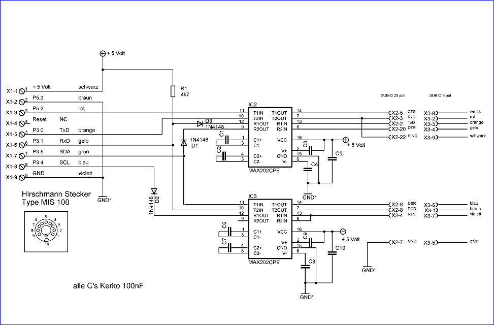

hier der Schaltplan zum Alten Telenot kabel
hier mein nachbau für alle zentralen auch die Alten 71er oder die twg`s
keine sabotage probleme
.bmp  Telenot Datenkabel 1-1.bmp (Größe: 305,12 KB / Downloads: 229)
