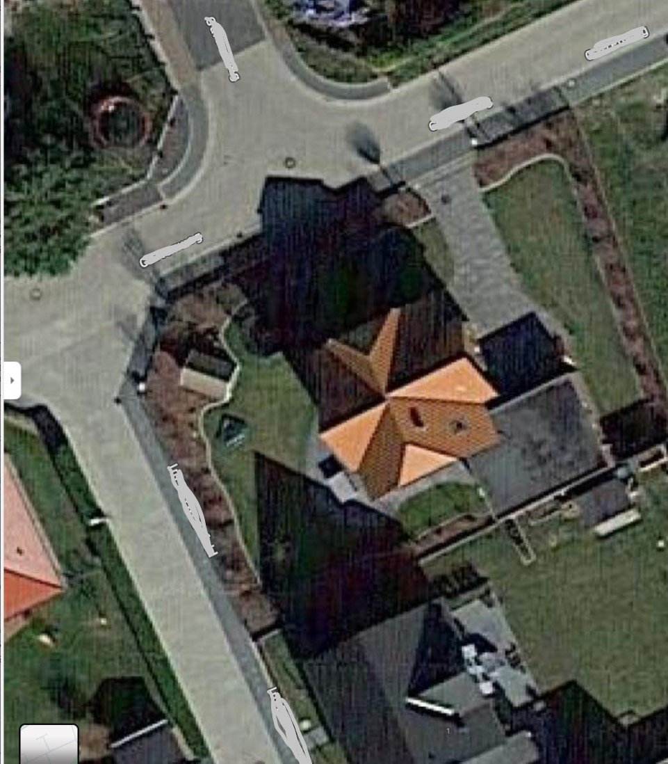

Wir möchten gerne eine Videoüberwachung für unser Haus installieren. Hintergrund ist einfach, dass momentan viele Gestalten in den Gärten rumlaufen. Mechanische Sicherheiten wie weitere Pilzköpfe usw. wurden bereits getätigt. Die Frage nach einer EMA könnte noch kommen, aber der Fokus der Regierung liegt auf dem Kamerasystem.
Um die Gegebenheiten erst einmal einzuschätzen, habe ich ein Bild unseres Grundstücks inkl. Haus und beigefügt.

Klappt nicht. Kabellos steht im direkten Widerspruch zur Anforderung bzgl hoher Qualität nachts. Kabellos kriegst du bri. Bewegung nur Geisterbilder, fertig.

Es gibt viele Systeme, aber kein einziges was Deine Vorstellungen auf dem beigefügten Foto erfüllen würde. Mein Wort drauf, dass Geld kannst Du gleich an die Enten verfüttern. Ich arbeite des öfteren an Denkmalgeschützten Häusern, wo keine sichtbaren Kabel erwünscht sind. Das lässt sich alles machen. Mach Dir mal über Dein Budget Gedanken, such Dir einen Errichter der was kann und mach es richtig.
Denkmalgeschützt ist es nicht, da Baujahr 2012. Aber wir haben bis auf zwei (von Innen gesteuerte) Steckdosen nicht so viel draußen. Und da wir letztes Jahr Innen renoviert haben, wäre von Innen nach Außen bohren nicht der Hit. Daher der erste Gedanke an kabellos.

mit dieser Draufsicht lässt sich nichts empfehlen. Ausser dass das mit kabellos nichts wird.
Unbenommen der Tatsache, dass am Haus angebrachte Kameras massive DSGVO Probleme machen werden.
Willst du etwas gescheites machen, lass dich beraten.
5 stellig darfst du kalkulieren...
