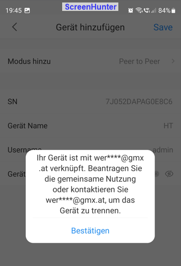

hab ein grosses Problem mit einer Dahua-Wlan-Cam
wenn ich diese auf dem Handy mit der App DMSS per Onlinesuche einbinden möchte, dann findet er die Kamera, aber nach eingabe der erforderlichen Daten (Name, User, PW) meldet mir das Programm, dass dieses gerät bereits mit xyz verknüpft ist und ich eine gemeinsame Nutzung bentragen muss. bei dem verknüpften User handelt es sich um meine Emailadressse.
wer kann mir da weiterhelfen?

hallo. vorab danke für die kurzfristigen rückmeldungen.
die dahua-kamera ist neu. IPC-HDBW1435E-W
per web-interface kann ich zugreifen, ebenso über das netzwerk.
aber übers handy aus der ferne funktioniert nichts, da ich diese nicht einrichten kann, weil es schreibt ich brauch eine freigabe
(08-05-2023 09:17)funkistnichtalles schrieb:  gib ihm die Freigabe und gut wirds. Du hast unterschiedliche Accounts angelegt.
wie kann ich eine freigabe machen?
wo, bzw. mit welchem programm kann ich eine freigabe machen, oder ggf. den benutzer löschen?

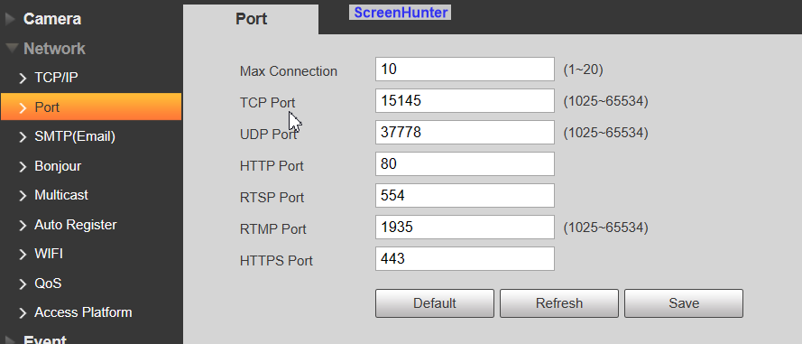

Du musst entweder eine Portfreigabe auf der 37777 per TCP oder einen VPN einrichten.
Falls Portnummer: 37777 auf 15145 einrichten (Router). DNS anlegen (am besten im Router) und in der APP Benutzerdaten mit dem Port 15145 einrichten.
Dann geht es.

so wird die 2 kamera angelegt
netzwerk kenne ich mich einigermassen aus. mit ports hab ich eigentlich noch nie was gemacht
hab aber die portadresse auf 15145 geändert, aber leider hilft das nicht
port wurde auf 15145 geändert

Auweia ..... Du sollst den 37777 nicht in der Cam verändern, sondern den 37777 im Router auf die 15145 freigeben und diesen dann in der APP einrichten.

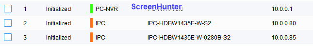

08-05-2023, 17:07
RE: Dahua IP-Camera bereits eingebunden
hallo ssb
ich hab mit dem config tool 2 kameras initalisiert
siehe anhang
die 10.0.0.80 funktioniert
bei der 10.0.0.85 bekomme ich einfach keinen zugang.
diese legt es immer nur als lokal an und ich kann übers netzwerk zugreifen und das bild ansehen,
08-05-2023, 19:27
schreib doch mal in ganzen, verständlichen Sätzen, was denn jetzt das Problem sein will.
Laut Screenshot sind beide Kams rot. Das gibt zu denken.
Allein die Auswahl des Netzwerksegmentes gibt noch mehr zu denken.
Kann es sein, dass du in einem Netzwerk rumfachierst, wo du nichts verloren hast?
Allein die Tatsache, dass das p2p nicht so einfach und easy funktioniert wie in Hausnetzwerken, lässt tief blicken.
Da hängt was grösseres dran und ob du da dran darfst, sollte erstmal geklärt werden...

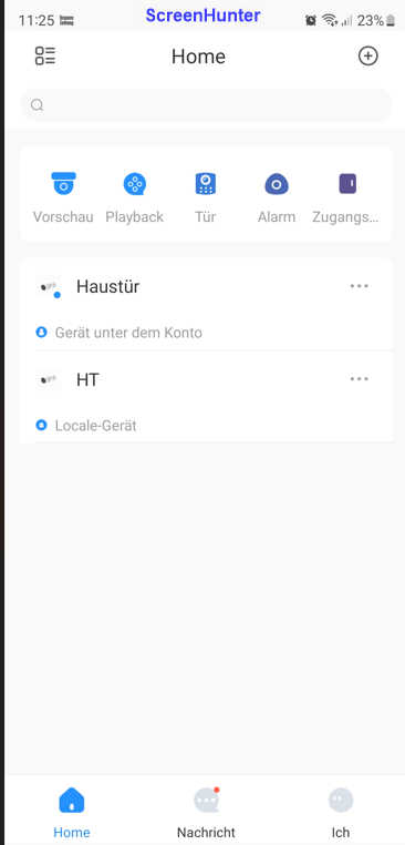

wenn ich die 2,kamera einbinden möchte, dann schreibt es in der app, dass diese bereits gebunden ist (aber eben mit meiner emailadresse)
wenn ich aber in der app beim user unter kontoinformationen reinsehe, dann zeigt es mir nur die 1. kamera an und ich kann die 2. kamera eben nur lokal einbinden. hilft ggf. ein rücksetzen mit dem resettaster der cam ?
die kamera scheint eben in der app nicht auf, somit kann ich sie auch nicht freigeben
