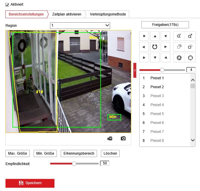

In der Bereichseingang Erkennung definiere ich den Erkennungsbereich, den Min und Max Bereich. Bei Zeitplan mache ich zum Testen zunächst keine Einstellungen. Bei Verknüpfungsmethode lass ich mir eine Mail senden und das Überwachungszentrum soll benachrichtigt werden.
.... siehe angehängter Screenshot
In der Liveansicht wird mir dann mit einem blauen Rahmen der Erkennungsbereich angezeigt. Trete ich nun in den Bereich rein, erscheint ein grüner Rahmen um die Person, aber es wird kein Alarm ausgelöst, also keine Mail oder Info an das Überwachungszentrum. Eigentlich müsste der Rahmen vom erkannten Objekt und vom Erkennungsbereich rot werden - oder?
Was mache ich falsch oder gehe ich falsch vor?
(3) was bedeutet eigentlich oben rechts der Button "Freigeben (110s)". Wenn ich diesen Anklicke wechselt der Button auf "Sperren" und wieder anklicken auf "Freigaben (180s)"

Die Bewegungserkennung ist m.E. unabhängig von der Bereichseingang Erkennung und kann deaktiviert bleiben.
Ich habe bei meinen Cams immer jedoch zusätzlich die Bewegungserkennung ohne notification, also nur Aufnahme an. Lieber eine Aufnahme mehr als zu wenig.
Zeitplan zum Testen keine Einstellungen? Heißt das der Zeitplan ist leer? oder auf 24/7 gestellt. Muss zum testen logischerweise auf 24/7 gestellt sein.
Mit der Bereichseingangserkennung hatte ich schon öfter Probleme, gerade wenn die eintretende Person aus dem Bildrand direkt in den Erkennungsbereich tritt.
Versuche diesen mal zu verkleinern, oder teste es alternativ mit der Linienüberschreitung.
Solltest du direkt an der Camera, ohne NVR arbeiten - Bitte mal in den Netzwerkeinstellungen DNS und Gateway prüfen, damit die Cam auch ins Internet kommt.
Der Button Freigeben und Sperren ist m.E. nur für die PTZ funktion, damit die Cam nicht dauernd in ihr Standard-Preset fährt.

Die Bewegungserkennung muss grundsätzlich aktiviert sein. Sie dient also als on/off Schalter für die darunter liegende intelligente Bewegungserkennung.
Das gilt übrigens nicht für alle Hersteller. Bei HIK und Dahua ist es aber so.

Soweit klappt das jetzt mit der Erkennung.
Übrigens musste ich nicht die Bewegungserkennung selbst nicht aktivieren
