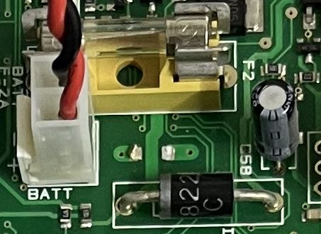

Guten Abend!
Meine Alarmanlage ist am Stromnetz angeschlossen im Programier-Modus. Ich möchte den Accu tauschen. Nun löst immer die F2-Sicherung 2A aus, wenn ich den Accu anschließe.
Wenn ich den Accu ohne Sicherung anschließe und an der Klemme messe, liegen die 12,6 V vom Accu an. Stecke ich die Sicherung rein, brennt die sofort durch.
Ah und Chat-GPT weiß auch keine Lösung :-)
13-04-2023, 23:52
RE: Sicherung F2 BAT löst aus
In Deine EMA steckt ein Umformer der eine so genannte 230V-Vorrangschaltung hat. Das heißt, dass bei bestehender 12V-Verbindung und dann bei Einstecken des Netzstromsteckers die 12V-Verbindung automatisch getrennt wird. Wenn Deine Akku Sicherung fliegt, liegt eine Überlastung an, was darauf hin deutet, dass der Umformer nicht sauber arbeitet. Dieser ist i.d.R auf der Hauptplatine verbaut, bedeutet also Auslöten, Werte ablesen und neuen Einlöten. Das Teil dürfte in etwa so aussehen.

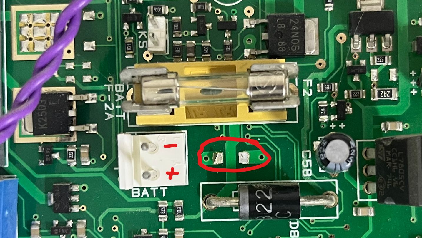

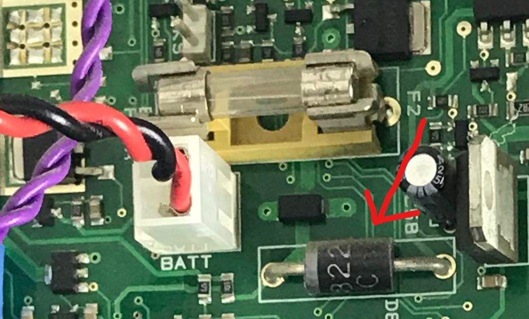

Gemessen -> 0 Ohm. Dann ist es wohl die Diode. Wenn ich die Diode vorläufig auslöte, läuft die Anlage und bei einer versehentlichen Verpolung träte dann ein Kollateralschaden auf oder?
Das war glaube ich Blödsinn. Kann man die überbrücken und hat dann das Ergebnis. Funktion ja / Schutz nein?
14-04-2023, 11:41
Löte mal die Diode aus und messe den Durchgang der Diode. Wenn er dann noch immer 0 ist, dann ist die Diode hin.
Gleichzeitig sollten die 0Ohm an den Akkuanschlüssen weg sein.
Und ja, du kannst die Anlage auch ohne Diode betreiben, dann hast halt keinen Verpolungsschutz.
Übrigens, dein Pfeil zeigt auf die falsche Diode. Die SMD Diode in der Ecke zwischen Akkustecker und Sicherung müsste es sein.
Mfg
Sektionschef
Instar IN-5907HD
14-04-2023, 12:04
Hmm... Das erklärt, warum die Diode, die ich gemessen habe in Ordnung ist. Die kleine in der Ecke (CA83) ist tatsächlich hin. In Beide Richtungen 0 Ohm. Du bist zu Recht der Chef hier! Danke.
