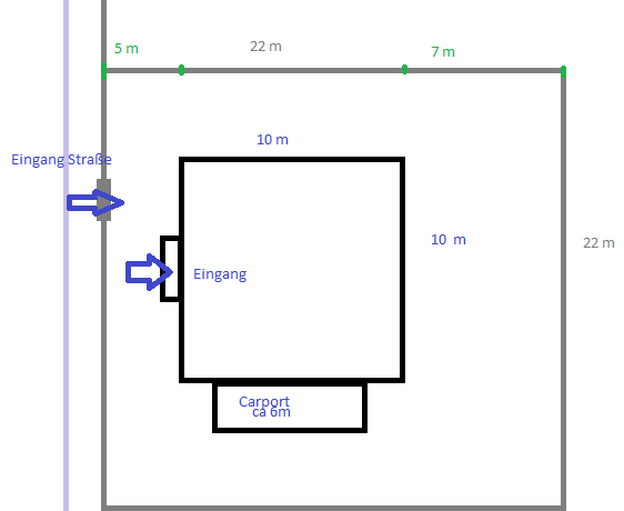

Danke für eure Antworten, meine Zeichnung wurde jetzt mit Paint gemacht, ich habe leider keine Bauzeichnung zur Hand, hoffe ihr könnt damit was anfangen.
Es handelt sich um eine Stadtvilla, Carport wird noch aufgebaut, die Kameras sollen dann an jeder Hausecke installiert werden und optimal noch den Eingang zur Straße im Blick haben.
Ich weiß nicht wie weit das Weißlicht der LED dann Nachts stören könnte, wenn die ständig angehen könnten oder die absolut nicht auffallen, vielleicht wären dann Nightfighter mit IR doch angebrachter?
Überwachen möchte ich an dem Haus entlang die Kellerfenster, und alle anderen Fenster im EG, sprich jeweils die ganzen Hauswände entlang, sehr gut wäre es natürlich, dass sobald nur einer das Grundstück an egal welcher Ecke betreten sollte, gemeldet wird. Das Grundstück ist jetzt auch nicht riesig.

Es gibt bei diesen Grundstücksschnitten sehr oft massiv Probleme mit der DSGVO. Zumeist werden aus Kostengründen Standartkameras mit 2,8mm Objektiv genommen und da die Behörden (zumindest bei uns) auch nicht blöder sind als angenommen, setzen die genau das im Worstcase voraus.
Du brauchst also eine belastbare Projektierung für dieses Gewerk, dann einen Gerätebericht als Dokumentation für den Fall der Fälle und evtl. eine Stellungnahme eines Fachmannes hierzu.
Alles kein Hexenwerk, die Montagen und Vorbereitungen können sowohl in Eigenleistung als auch durch externe Hilfskräfte erfolgen.
Endprogrammierung und die Dokumentation sollte dann der machen, der dann am Ende des Tages die Unterschrift leistet.
Machst du alles selbst, kann es gut ausgehen, dann hast du vielleicht mit der Forenhilfe ein paar Euro gespart haben.
Wenn ich die Programmierungswünsche so ansehe, wage ich den Unbedarften zu bezweifeln. In welchem PLZ Bereich steht das Ganze?
Die Empfehlung nach einem Hersteller kann man machen, muss man aber nicht.
Color VU wird das leisten, was du möchtest, im Umkehrschluss aber den Überwachungsdruck aufbauen, welchen die Nachbarschaft als Anlass zur Skepsis nehmen wird.
Dennoch würde ich es in dieser Version errichten, da die technischen Vorteile überwiegen. Die Weisslicht LED s gehen nicht an und aus, sondern bleiben dauerhaft bei eingestellter Dunkelheitsgrenze an. Tagsüber bzw bei genügend Licht sind diese aus.

Das Problem sind die 5m zum Bürgersteig. Ich tendiere zu 6mm Kameras Hochkant montiert, was den Passanten allerdings nicht kümmert. Der sieht nur zwei Kameras.
Bei dieser Konstellation wirst Du nicht um eine gut dokumentierte Installation herum kommen und die kannst Du selber nicht leisten.
Bei dieser dichten Bebauung würde ich keine Weißlicht Kameras nehmen, da die LED'S voll aufgedreht dem Nachbarn in's Fenster leuchten und dann wird's ungemütlich. Kleine relativ unauffällige Infrarotkameras wären meine Wahl. Da die Kameras über eine Strecke von max. 10m erfassen müssen, kann man bei Ausleuchtung auf die Mittelklasse setzen.
Wo stehen denn die Straßenlaternen?

Das Grundstück ist schon eher dörflicher angelegt und hier kommt eigentlich keiner vorbei, denke aber wenn ist auch eher der vordere Teil mit dem Datenschutz das Problem (die 5m). Dauerhaftes Weißlicht möchte ich nachts nicht laufen haben, würde das nur sobald einer auf das Grundstück geht zusätzlich anschalten lassen. Licht von den Straßenlaternen gibt es kaum, eigentlich nur meine eigene Beleuchtung am Haus.
Zu der größe der Kamera habe ich eher den Eindruck, dass die meisten qualitativen Kameras eher schon "riesig" sind. Die Grundstücke mit ihren Installation in meiner Umgebung haben entweder absolute riesen Kameras oder kleine Spielzeug Installationen wo ich eher das Gefühl habe das sind Noname Produkte aus China die kaum was taugen.
Ich bin natürlich auch offen für Angebote die man mir privat zukommen lassen kann per Nachricht, ich mich da aber gerne auch frei bewegen möchte und nicht an Produkte gebunden sein möchte die mir dann nicht zusagen.
Falls mir einer ein konkretes Angebot schicken möchte wäre das inkl. NVR mit den oben genannten Funktionen, gerne auch kleinere Kameras und da das Haus eher dunkel ist, wären auch Kameras die nicht weiß sind vielleicht nicht verkehrt, aber bei mir geht ganz klar Nutzenvorteil vor Farbe.
Gibt es denn von Hikvision kleine Kameras als Infarot mit mittlerer Reichweite? Ich selbst habe nur die Mini-Bullet Kamera jetzt gesehen.

Aber der Erstfehler bestand ja schon im Eingangspost. 2,8 mm sind der Kardinalfehler schlechthin. In den seltensten Fällen funktioniert das auf Entfernung.
Ich nehm dazu Motorzoomkameras. Die 30 Euro mehr pro Kam reissens nicht raus und man bleibt flexibel.
