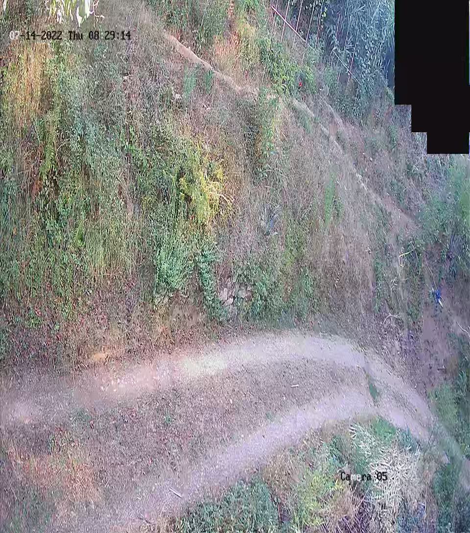

Ich habe eine Hikvision Cam aussen etwas weiter ca. 60m entfernt installiert. Als Kabel habe ich ein UK5N benutzt.
Die Kamera müsste in Ordnung sein, da sie vorher an anderer Stelle installiert war.
Es treten allerdings Nachts Störungen auf in Form von horizontalen Verzerrungen. Ich dachte dann an eine Störung durch zu langes bzw. Aufgerolltes Kabel. Ich habe dann eingekürzt an der Kamera und die Steckerverbindung überprüft. Ohne Erfolg....inzwischen ist es sogar so, dass di e Störungen auch bei Tageslicht auftreten.
Was noch auffiel ist, dass die Hikvision die Störung wohl ala Bewegungssignal auffasst. Dies ist besonders ärgerlich, da ich überhaupt nicht mehr sehe was Nachts passiert da quasi Nonstopaufnahme.
Hat jemand eine Idee wo ich hier ansetzen soll? Die Steckverbindung an der DVR würde ich noch prüfen dann bin.ich ratlos

Ich würde ein Video hochladen aber bekomme Meldung Format nicht zugelassen (es ist ein mp4). Im Bild sieht man die Striche leider kaum. Auch wenn ich ein Screenshot vom Video mit der Störung mache nicht.
