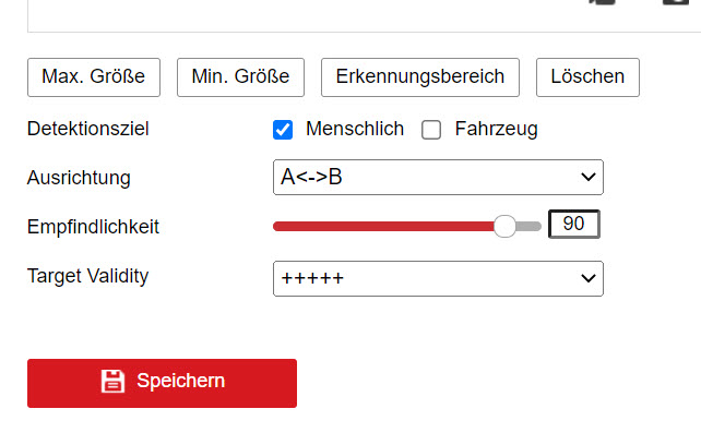

Aber, die Smart Events wie Einbruch und Linienüberquerung nicht. Wie habe ich diese konfiguriert:
- max. und min. Größe gewählt
- den Erkennungsbereich und auch die Linien gezogen
- Detektionsziel: Menschlich
- Empfindlichkeit zwischen 60 und 90%
- Target Validity: hoch oder höher
- Verknüpfungsmethode: nur email
Wie geschrieben, ähnlich habe ich es bei Bewegungserkennung gemacht und dort funktioniert es. Worauf muss ich noch achten, daß auch z.B. bei einer Linienüberquerung eine Warnmeldung erzeugt wird?

Danke für die schnelle Antwort! Das Aktivieren von "normale Verknüpfung" führt aber nur dazu, daß alle Auswahlmöglichkeiten angeklickt werden. Dennoch habe ich eure Vorschläge ausgeführt, leider ohne Erfolg. Habe auch nochmals das Scheduling gecheckt, da ist alles aktiviert. Auch mal probiert, das Detektionsziel (Mensch, Auto) zu deaktivieren, ebenfalls nicht funktioniert.

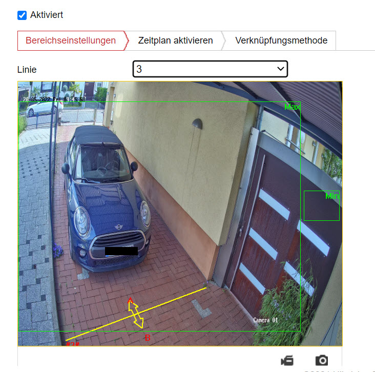

RE: Hikvision Kamera - warum keine Warnmeldungen?
Auf dem Foto sehe ich Linie 3. Was ist mit 1 und 2.
Wenn man keine Erfahrungen hat, sollte man mal die Werkseinstellung testen.
Ich behaupte mal, mit diesen Einstellungen löst da nichts mehr aus.
Ich stelle die max Grösse immer auf eine Doggengröße ein, die minimale auf ne Katze. Kleine Kinder rutschen da schon durch. Auf dieser Distanz kannst du das eigentlich vergessen. Die Linienüberquerung arbeitet sehr sauber, da brauchst die zusätzliche Einbruchsmeldung eigentlich. Das führt dazu, dass immer zwei Auslösungen kommen. Wers braucht. Mich nervt das. Die Linie würde ich vorne am Grundstück setzen. Danach die Einbruchsmeldung als letzte Instanz vor der Tür und nicht mit dieser hohen Schwelle. Probier das mal.

Bzgl der Hinweise mit den Linien und der niedrigen Schwelle, das probiere ich als nächstes.

Ok, das ursprüngliche Thema ist gelöst. Ich bekomme die Linienüberschreitung eingerichtet und es funktioniert auch.
