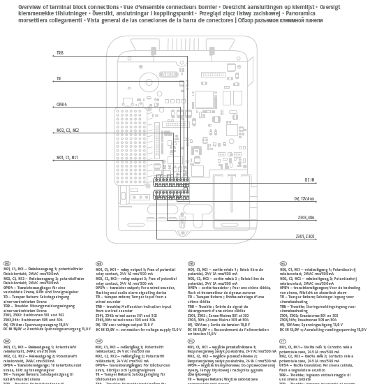

21-05-2022, 14:26
RE: Drahtmelder
zum schrauben Axel,
Zone 301 bis 304
siehe Anhang Kurzanleitung.
24-05-2022, 04:57
RE: Drahtmelder
ja es sind Schraubanschlüsse.
