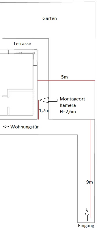

habe jetzt provisorisch einen Grundriss gemacht.
Ich hoffe er ist halbwegs verständlich.
Die Garage ist 8x8Meter und 2,4m Hoch.

Nicht direkt angepisst sein Dodgy, hier wird immer geholfen. Und dass auch, nachdem hier der/die Ein oder Andere neue User(in) auf die Herren (verbal) eingeschlagen hat.
Vielleicht hättest Du auch schon ein Feedback erhalten, wenn man aus Deiner Skizze schlau geworden wäre. Und auch Dein Text ist nicht wirklich aufschlussreich. Lese mal durch, was Du geschrieben hast Exclamation
Fragen über Fragen Huh :
Du willst neu montieren oder sind die Kameras schon da?
Willst Du zusätzliche Kameras positionieren?
Soll/Ist die Kamera in (drinnen) oder an (draußen) an der Garage?
Die Garage ist nicht auf der Skizze, aber die Richtung einer Wohnungstür ... ?
Wenn Deine Kamera unter dem Dach montiert ist, wie hoch ist das Dach?
Willst Du nur den Kopf oder die Kopfbedeckung filmen?
(für ein Gesicht ist der Kamerastandort ("unter Dach") bei einem 3stöckigen Wohnhaus zu hoch!)
Bei 2,40 m ist man noch im Handbereich, da ist die Kamera schnell mal abgeschlagen, besprüht oder auf einen anderen Sichtwinkel verstellt.
Aus Deiner Zeichnung mit Eingang (unterer Bildrand), dann links irgend ein Gebäude. Soll die Kamera um die herausragende Gebäudeecke filmen können?
So gern ich Dir mit meinem bescheidenen Wissen helfen würde, aber irgendwie ist - vermutlich nicht nur mir - die gesamte Projektierung nicht ganz klar. Confused
Nein noch keine Kameras oder Anlage
Zitat:Soll/Ist die Kamera in (drinnen) oder an (draußen) an der Garage?
In der Garage drinnen. Deswegen habe ich nur die Innenabmessungen der Garage gepostet ohne Skizze. Die Garage kann nur über die Garagentore betreten werden welche vorne sind.
Zitat:Die Garage ist nicht auf der Skizze, aber die Richtung einer Wohnungstür ... ?
Die Garage ist in einem separaten Gebäude bzw. unter der Erde welches nicht am Haus angrenzt. Netzwerk ist mit Powerline vorhanden.
Zitat:Wenn Deine Kamera unter dem Dach montiert ist, wie hoch ist das Dach?
Die Kamera sollte auf einer höhe von 2,4m Montiert werden.
Das ist unter dem Dach. Der Pfeil wo Eingang steht ist ein Eingangsweg welcher ca 1,5m Höher liegt als das EG beim Haus. Es ist allerdings im Sichtbereich der Kamera. Sobald jemand zum Haus will muss dieser diesen Weg gehen und wird von der Kamera erfasst. Eine Höhere Montage ist leider nicht möglich da der Dachvorsprung sich im Sichtfeld befindet.
Schon das Gesicht
Zitat:Bei 2,40 m ist man noch im Handbereich, da ist die Kamera schnell mal abgeschlagen, besprüht oder auf einen anderen Sichtwinkel verstellt.
Da der Eingang höher liegt ist das kein Problem.
Ich möchte gerne das die Kamera welche beim Haus montiert ist im Dunkeln mit Farbe filmt.
Die bei der Garage braucht IR da kein Restlich vorhanden ist. Bei der Garage ist mir vor allem wichtig das ich Kontrollieren kann ob die Gargentüren geschlossen sind und sobald Bewegung detektiert wird.
PowerLine ist natürlich nicht für 4K Streaming geeignet aber es sollte ein Livestream mit verminderter Qualität vorhanden sein. Email Versand mit Bild sollte auch möglich sein. Die Aufzeichnung in der Garage erfolgt somit über SD Karte. Gibt es Systeme welche Direkt auf SD Aufzeichnen und später auf das NAS Übertragen können?

Probieren wir es halt nochmal.
Zur einfachsten Antwort: die Kameras können zeitgleich auf mehreren Medien aufnehmen (lassen) Das ist kein Problem, im Nachgang das Ganze zu managen, ist im Privatgebrauch eher nicht nötig.
Ich habe mir mehrmals deine Zeichnung angeschaut und die Erklärung dazu. Naja, du weisst, was du willst und du kennst dein Objekt. Wir bzw ich nicht. Ich kann mir darunter wenig vorstellen, gerade was das Reflexionsverhalten von IR und Weisslicht angehen wird. Deshalb ist eine klare Empfehlung hier wiederum nicht so einfach möglich, wie du vielleicht annehmen magst.
Wenn du 24/7 in Farbe sehen möchtest, wirst du entweder um Weisslicht nicht herumkommen , als zweite Variante ColorVu von Hikvision mit acusense nutzen müssen oder eine teure Kamera mit exorbitanter Restlichtverstärkung kaufen dürfen.
ColorVu nutze ich gerne und ausgiebig, hier meistens die Kameras mit Motorzoom, weil ich es leid bin, bei irgendwelchen Veränderungen ständig die Leiter oder einen Hubsteiger benutzen zu müssen. Das wiederum entscheidet die Projektierung und das Budget des Kunden. Ebenfalls solltest du dich klar mit der Tatsache anfreunden, dass an der Kamera Weisslicht in der Dunkelheit brennt.
Auch hier gibts bei meinen Kunden immer mindestens zwei Varianten.
Gefühlt im Forum dazu was aussagekräftiges zu schreiben, wenn zuwenig Informationen vorliegen, ist eben müssig, zumal die meisten Foristen nicht genau erkennen (wollen) warum die eine oder andere Funktion einer Kamera Geld kostet wogegen die Versprechungen der Onliner viel heller strahlen als das nutzlose Gesabbel von irgendwelchen Kennern der Materie.
Es gibt keine eierlegende Wollmilchsau, alles ist objekt und projektspezifisch.
Du musst für dich entscheiden, ob du die Nachteile einer domekamera in Kauf nehmen willst oder eine Turret oder Bulletkamera nehmen möchtest.
