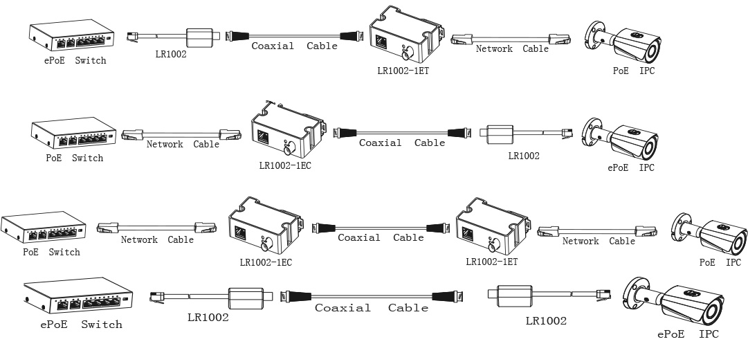

So, der erste Versuch ist durch.
Bei mir steht der DVR im Keller, der Router im ersten OG, beide Geräte sind mit einem ca. 6 Meter langen Lan-Kabel verbunden.
Leider hat mein DVR keine zusätzlichen RJ-45-Buchsen für IP-Kamreas im Gerät. Deshalb muss ich einen Switch zwischenschalten, um das Lan-Kabel vom Router mit DVR und der IP-Kamera verbinden zu können.
Zuerst habe ich die IP-Kamera neben den DVR gelegt und direkt am Switch angeschlossen. Über die Hiksoftware SADP habe ich die IP-Adresse der Kamera am PC schnell gefunden und aktivieren können. Die Kamera ließ sich steuern, alle Funktionen können genutzt werden.
Dann habe ich die Kamera außen am Koaxialkabel mit den passiven Adaptern ICY Box IB-CX110-110 Kit verbunden. Auf den Geräten steht "Made in Taiwan", da habe ich mich schon gefreut. Allerdings habe ich damit kein Kamerabild hinbekommen. In dem Beiblatt stand dann auch drin, dass das Lan-Kabel hinter dem Koax nur max. 2 Meter lang sein darf. Da mein Lan-Kabel aber 6 Meter lang ist, wird hiermit der Fehler begründet sein.
Es sind jetzt noch 2 weitere passive Adapterpaare zu mir unterwegs, darunter ein Set von Dahua, wie hier auch schon empfohlen wurde.
Mal sehen, wie es weiter geht.

Das Vorhaben wird so nicht funktionieren, egal wie kurz das Patchkabel ist (Stichwort: Produktspezifischer Mediaconverter/Decoder), aber ich wünsche trotzdem viel Erfolg!

Heute ist wieder ein neues Adapterpaar ins Haus geflattert. Obwohl auf der Website der Adapter mit Dahua beworben wird, ist dann tatsächlich auf der Verpackung und den Adaptern von der Firma nichts mehr zu sehen. Bezeichnung LR1002 stimmt zwar, aber nirgens eine Dahua-Aufschrift, aber Made in China. Deshalb bezweifle ich auch, dass jeder Hersteller sein eigenes Süppchen kocht, was diese Adapter anbetrifft.
Die Adapter waren wieder schnell an beiden Enden des Koaxkabels angeschlossen, aber - jetzt kommts - kein Signal.Angry
Habe es dann extra nochmal an einem anderen Koaxkabel probiert, auch dunkel.
Ich vermute mal, dass die Leistung dieser passiven Adapter nicht ausreicht, habe irgendwo was von 1 Watt gelesen.
Jetzt ist noch ein Chinakracher unterwegs, den ich zu Beginn des Threads verlinkt hatte. Aber wirklich Hoffung mach ich mir da keine mehr. Die haben alle wohl die gleiche Technik drin und bei mir funzt es eben nicht. Meine Koaxkabel sind übrigens ca. 15 Meter lang und gute Qualität, daran kann es auch nicht liegen.
Ich werde weiter berichten.

(29-11-2021 22:03)kabel69 schrieb:  Heute ist wieder ein neues Adapterpaar ins Haus geflattert. Obwohl auf der Website der Adapter mit Dahua beworben wird, ist dann tatsächlich auf der Verpackung und den Adaptern von der Firma nichts mehr zu sehen. Bezeichnung LR1002 stimmt zwar, aber nirgens eine Dahua-Aufschrift, aber Made in China. Deshalb bezweifle ich auch, dass jeder Hersteller sein eigenes Süppchen kocht, was diese Adapter anbetrifft.
Naja, einige können lesen, andere nicht.
Ich habe doch geschrieben, dass diese Adapter nur mit der proprietären ePoE Technologie von Dahua funktionieren. D.h. der NVR muss ePOE können, wie auch die Kamera. Warum bestellst du das überhaupt, wenn du weder noch zu haben scheinst?
Ein Blick ins Datenblatt hätte genügt.

(29-11-2021 23:02)kabel69 schrieb:  Die nächsten Adapter aus China sind Billigzeugs, keine Frage. Aber sie haben auch ein Chance verdient und 10 € machen mich nicht arm.
wie dir jetzt schon MEHRFACH geschrieben wurde, brauchst du einen aktiven Medienkonverter, es sei denn du setzt auf proprietäre Technik. Mich würde es auch nicht wundern, wenn die aktivten Dahua Konverter auch nur mit Dahua funktionieren, versuch macht klug.
