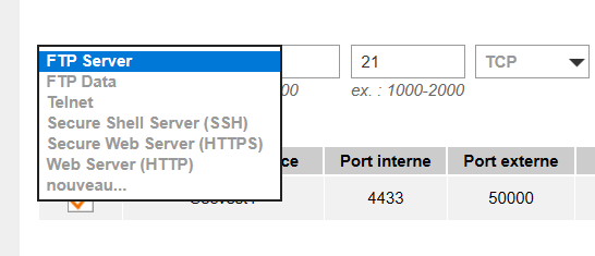

habe mir Deine Scrennshots nochmals angeschaut,
wieso eigentlich FTP Server und nicht "andere Anwendung"? bei der Freigabe???
Der FTP Server ist standardmässig ausgewählt. Du siehst hinter der Bezeichnung "FTP Server" eine kleines schwarzes Dreieck. Über ein Dropdown-Menü kann man andere Server aussuchen. Beim Anlegen der Ports habe ich aber "andere Anwendungen" (nouveau) ausgewählt.
Siehe Screenshot
