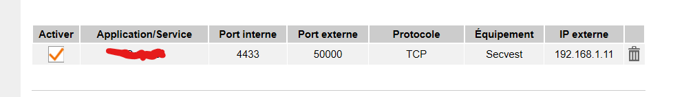

hier meine Porteinstellungen von der Box/Router:
ich habe nur eine Portweiterleitung von internen Port HTTPS 4433

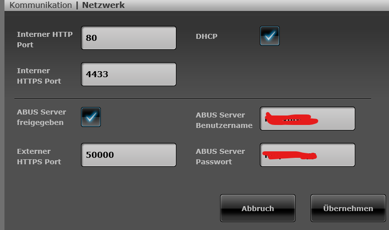

und dann die Einstellungen auf dem Gerät (Secvest) selber:
Vielleicht hilft das was.

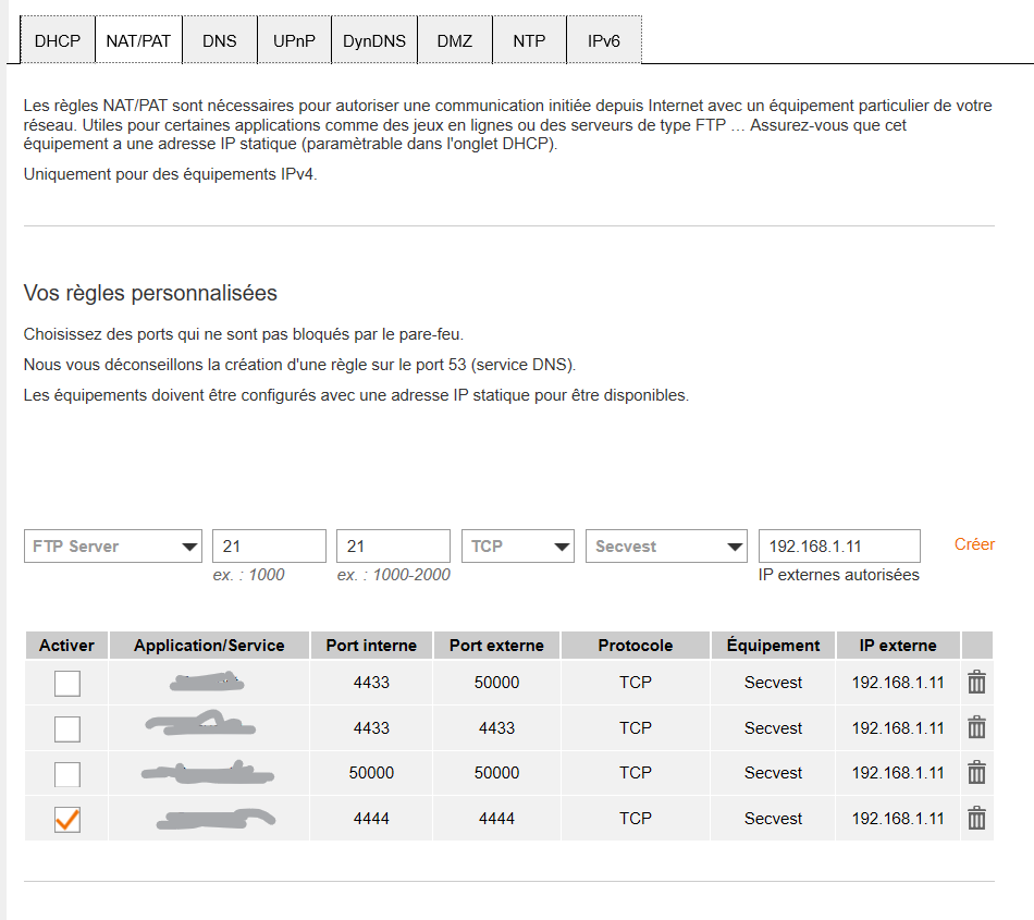

noch ein Versuch, siehe die angehängten JPGs:
Einmal der Router (Livebox4) mit dem aktivierten HTTPS Port 4444 intern und extern.
Und mit dunklem Hintergrund die Ansicht von der Secvest mit ausgeschaltetem DHCP und manuel eingetragenen Angaben.
Das Resultat ist dasselbe :

03-09-2021, 20:25
RE: Secvest kein Zugang über Internet, nur über LAN
das sieht so korrekt aus. Lösch mal die inaktiven Portfreigaben. Danach beim ABUS Server die nicht laufende Verbindung löschen. Die Secvest muss sich innerhalb von 5 bis 15 min selbst wieder eintragen.
