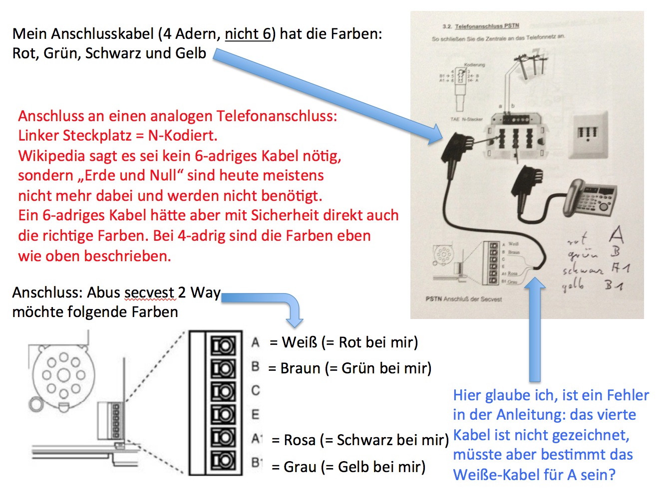

Ich versuche gerade ebenfalls meine Anlage an das deutsche analoge Telefonnetz zu bekommen, bisher vergeblich, aber Teilerfolge gab es heute schon. Ich wollte am liebsten per SMS informiert werden, wenn was ausgelöst wird..das klappt noch nicht, kann allerdings auch daran liegen das mein Anschluss die ausgehende SMS eventuell gar nicht unterstützt?
Ich habe es bisher anders angeschlossen als in Deiner Zeichnung und gerade mal meinen Anschluss "bebildert".
Bin mir noch nicht sicher ob es klappt und werde es gleich ausprobieren.

Deine Skizze auf grauem Untergrund lässt die vierte Ader nicht erkennen, die in der Originalanleitung zu sehen ist.
In der Originalskizze mit weißem Untergrund ist die weiße Ader A grau dargestellt, damit man sie erkennen kann.

...die graue Skizze ist meine originale Anleitung......das ist ja genau mein Problem...ich denke das die vierte Ader nicht dargestellt ist.
