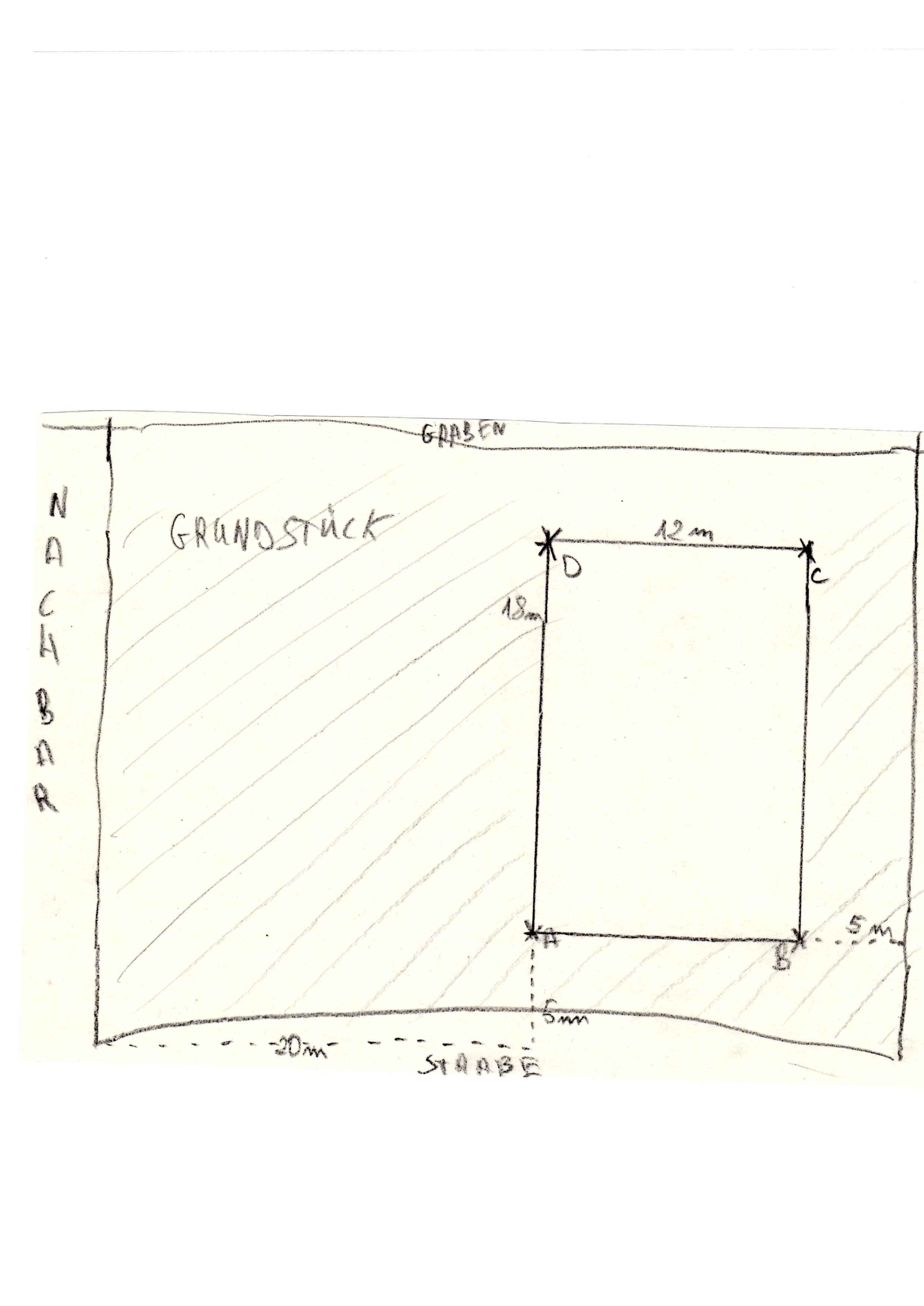

Ich möchte gerne eine Kamerüberwachung für eine kleine Halle einrichten. Die Maße und die Lage bitte der Zeichnung entnehmen.
Wichtig ist mir, dass die Front des Gebäudes bis zur Straße, und die linken und rechten Gebäudeseiten jeweils bis zum Nachbarn, überwacht werden. Hab die genannten Flächen schraffiert. Aufnahme soll Tag und Nacht erfolgen, wobei die Aufnahme durch eine Bewegung gestartet werden soll.
Kameras sollen am Gebäude angebracht und per Kabel verbunden werden.
Habe mir überlegt eine Kamera am Punkt A anzubringen, die nach rechts filmt. Eine Kamera an Punkt B anzubringen die nach links filmt. Und jeweils eine Kamera an Punkt A und B, die nach oben (Richtung Graben) filmen. Und noch eine Kamera die zB bei Punkt D montiert ist und Richtung C zeigt. So müsste die Komplette Fläche abgedeckt sein. Kann man das so machen? Gibt es bessere Lösungen? Über Beiträge würde ich mich sehr freuen! :-)

Vorab, die Zeichnung ist genial.
Zu Deiner Frage, ja das mach Sinn, dass kann man so machen.

Du erwartest also, dass dir jemand kostenlos im Forum die vollständige Planung einer Videoüberwachungsanlage übernimmt?
Ja, deine Planung dürfte bei vernünftiger Kameraauswahl absolut sinnvoll sein. Meine Lösung ginge eher in Richtung 4 Kameras an den Grundstücksecken ergänzt durch eine PTZ mit Autotracking Nord-Westlich und eine Süd-Östlich.

ich finde die Überlegung und Ansatz des TE auch gut durchdacht, damit hat er eine so gut wie vollflächige Überwachung. Jetzt kommt es nur noch auf die Auswahl der richtigen Kameras an. Ich gehe mal davon aus, das eine Verlegung von LAN Kabel in der Halle kein Problem ist. Da noch eine passende EMA dazu, dann hat er wirklich guten Schutz für sein Objekt.

Was ist denn an der Zeichung nicht in Ordnung? Sind nicht alle benötigten Angaben vorhanden? Evtl noch die Höhe des Gebäudes?
Wollte zuerst mal wissen, ob meine Gedankengänge so machbar sind. Nun schaue ich mir ein paar Kameras und würde dann dazu nachfragen wollen? Spricht da etwas dagegen?

Kameras sollen in ca 3m höhe montiert werden. Kann man anhand der Skizze und meiner Angaben sehen ob die Kameras jeden Teil der schraffierten Fläche filmen? Gerne mache ich eine neue Zeichung, fehlen wichtige Angaben?
