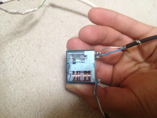

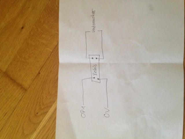

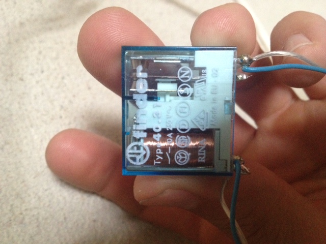

13-07-2013, 20:06
RE: Abus Terxon SX Open Collector Problem
(13-07-2013 14:05)rukoolla schrieb:  was für ein Relais benutzt du?
und am besten "male" kurz mit paint deine Schaltung.
Hier mal 1 Bild meiner "Schaltung" und drei Bilder von dem Relais
Es ist dieses Relais
http://www.dahms-gmbh.de/tl_files/dahms/.../40319.jpg
13-07-2013, 21:01
Miss mal bitte die Spannung zwischen OP1 und 0V wenn du das Relais angeschloßen hast.
13-07-2013, 21:16
Ich frag jetzt mal ganz vorsichtig:
Hast du das Relais schon mal an einer anderer Spannungsquelle probiert?
Falsche Belegung oder defekt ausgeschlossen?
Ist es überhaupt ein 12V Relais ?
Nebenbei bemerkt:
Das Menü OP1 und ich schalte ein Relais damit sollte immer mit einer Freilaufdiode garniert werden.
Es bedankt sich auf Dauer gesehen der OP1 Transistor deiner Alarmanlage.
Zur Installation:
So ein Finder Relais mit SOCKEL kostet ein paar Euro und die Freilaufdiode sowie optische Funktionsanzeige
wird mitgeliefert. Sieht besser aus, ist übersichtlicher und auch in der Verdrahtung sicherer wie das gepatze
mit dem Löteisen. Ein Kurzschluss durch abspleißende Drähte oder ungeschicktes Handling kostet eventuell
deiner Anlage das Leben. Und sollte das Relais irgendwann den Geist aufgeben ist es in 10 Sekunden umgesteckt.

14-07-2013, 17:58
Nochmal: OPx hat in Ruhe 12V Potential, Wird der Ausgang angesteuert wechselt OPx auf 0V Potential. Jetzt schließt du also das Relais an 12V und OPx an. GENAUSO hast du ja auch den Signalgeber angeschaltet.
Im Ruhefall liegt am Relais/Signalgeber 0V Potentialunterschied an.
Im Alarmfall sind es jedoch die 12V Unterschied und damit wird der Signalgeber angesteuert und das Relais wird angezogen.
14-07-2013, 21:19
(14-07-2013 17:58)rukoolla schrieb:  Nochmal: OPx hat in Ruhe 12V Potential, Wird der Ausgang angesteuert wechselt OPx auf 0V Potential. Jetzt schließt du also das Relais an 12V und OPx an. GENAUSO hast du ja auch den Signalgeber angeschaltet.
FUNKTIONIERT Smile VIELEN VIELEN DANK
