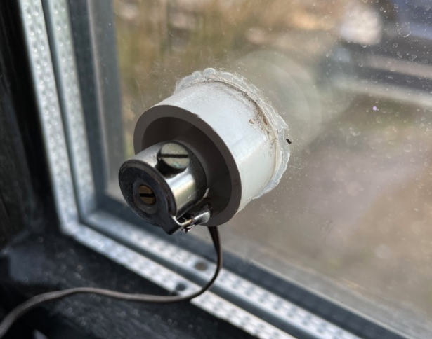

Liegt da noch irgenwo das Führerkabel dazu rum?
Ich hab ja schon viel gesehen, ich habe auch Glasbruchmelder ausm zweiten Weltkrieg gesehen, auch die zugehörigen Magnetkontakte aus dem versenkbaren F...fenster, das zweimal gebaut wurde. Das zweitemal beim Chef der Maxhütte, aber seither nicht mehr.
So wie die draufgeklebt sind, mit dem Klebepistolenklebstoff, lösen die eh nicht mehr aus. Lass die aussen vor oder besorg dir was neues aktuelles.

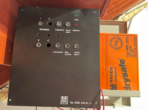

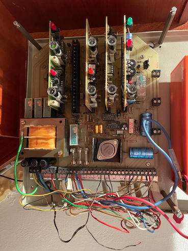

Ich habe mal ein paar Bilder der Anlage angehängt, falls es jemanden interessiert. Sieht wirklich nach Museum aus. Smile

@gmsmaster: Ich kenne die Anschlussmöglichkeiten Deiner Zentrale nicht, müsste also auch erst nachlesen um etwas zu empfehlen Undecided , aber hier gibt es Leute, die die Lupus bis auf´s Blut verteidigen. Bin mir sicher, dass da noch - aus dem Effeff - zielgerichtete Antworten folgen werden.
Während ich meinen letzten Beitrag schrieb, hast Du schon die Fotos der "Auswerteeinheit" eingestellt. Diesbezüglich muss ich meine Einschätzung bezüglich des Alters etwas korrigieren Sleepy , denn in Deiner alten Zentrale sind ja schon Lightbulb LEDs verbaut. Ich hatte eher mit Schauzeichen gerechnet, die wohl irgendwann mal als Vorgänger der LEDs den Dienst versehen haben ... Heart

Das ist wirklich der schärfste Glasbruchmelder, den ich jemals gesehen habe. Vielleicht ist da drin ein Quecksilberkontakt, den könnte man nach der Demontage dem IS anbieten ...

@gmsmaster: etwas Geschichtsnachhilfe
https://www.mainpost.de/regional/hassber...rt-8836403
Quecksilberschalter könnte hinkommen.

Die aktuellen Glasbruchmelder sind auf jeden Fall noch alle funktionsfähig, ich habe alle mit dem "Geldstück Test" durchgestet und alle schlagen an der alten Anlage an. Ich habe nur keine Idee auf welcher Basis die alten Dinger funktionieren. Vielleicht Erschütterung? Ich finde leider nirgendswo eine Bezeichung auf den Dingern. Auf jeden Fall benötigen die anscheinend eine Versorungsspannung um zu funktionieren und deswegen funktionieren die am Eingang der XT3 nicht.
