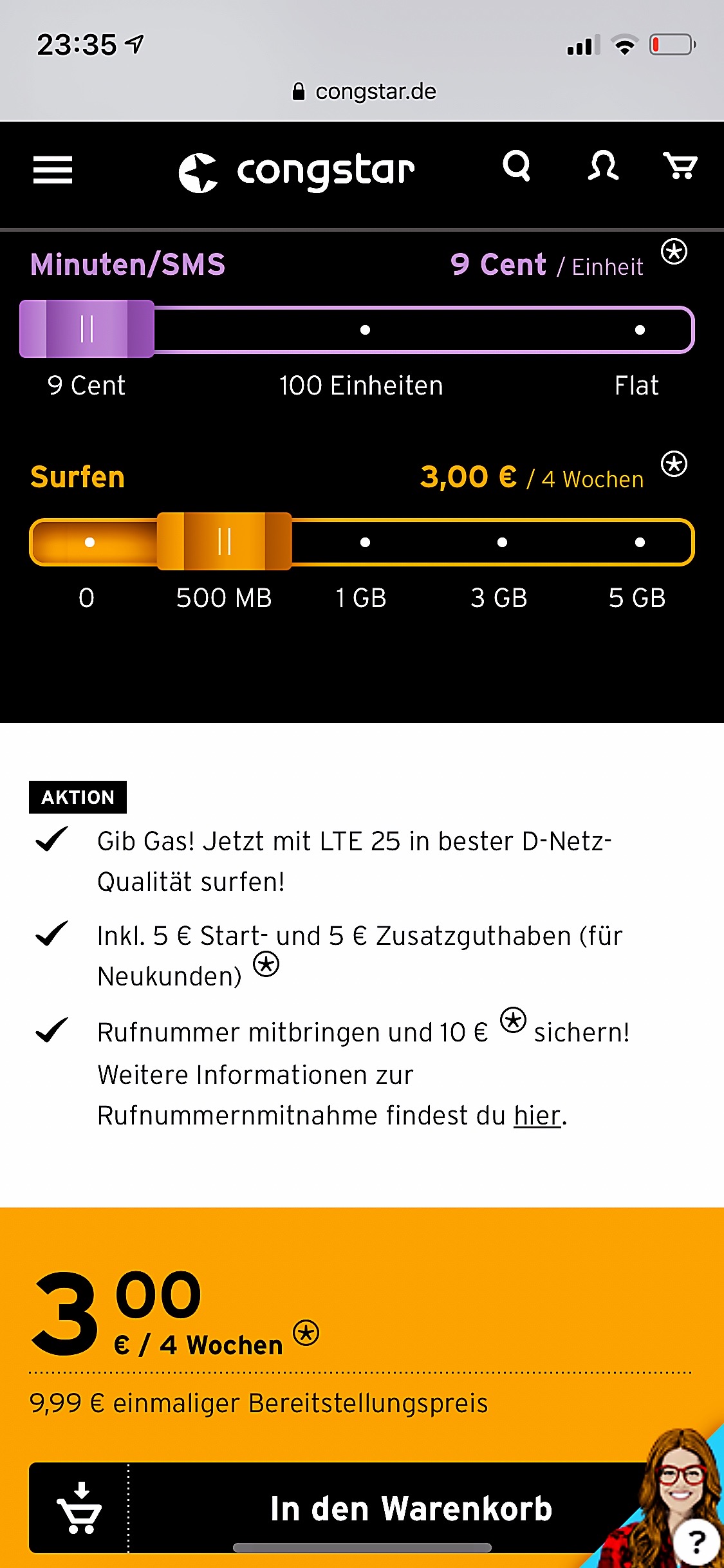

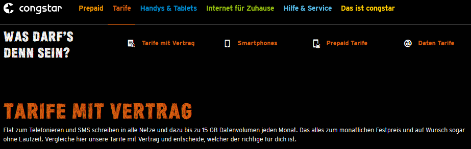

Anbei nochmal eine aktuelle Info von der Constar Webseite:

RE: GSM kommuniziert nicht mehr mit dem Wachdienst
Laut Congstar wurde die "online Daten Übertragung" eingestellt. Was auch immer das bedeuten mag...
