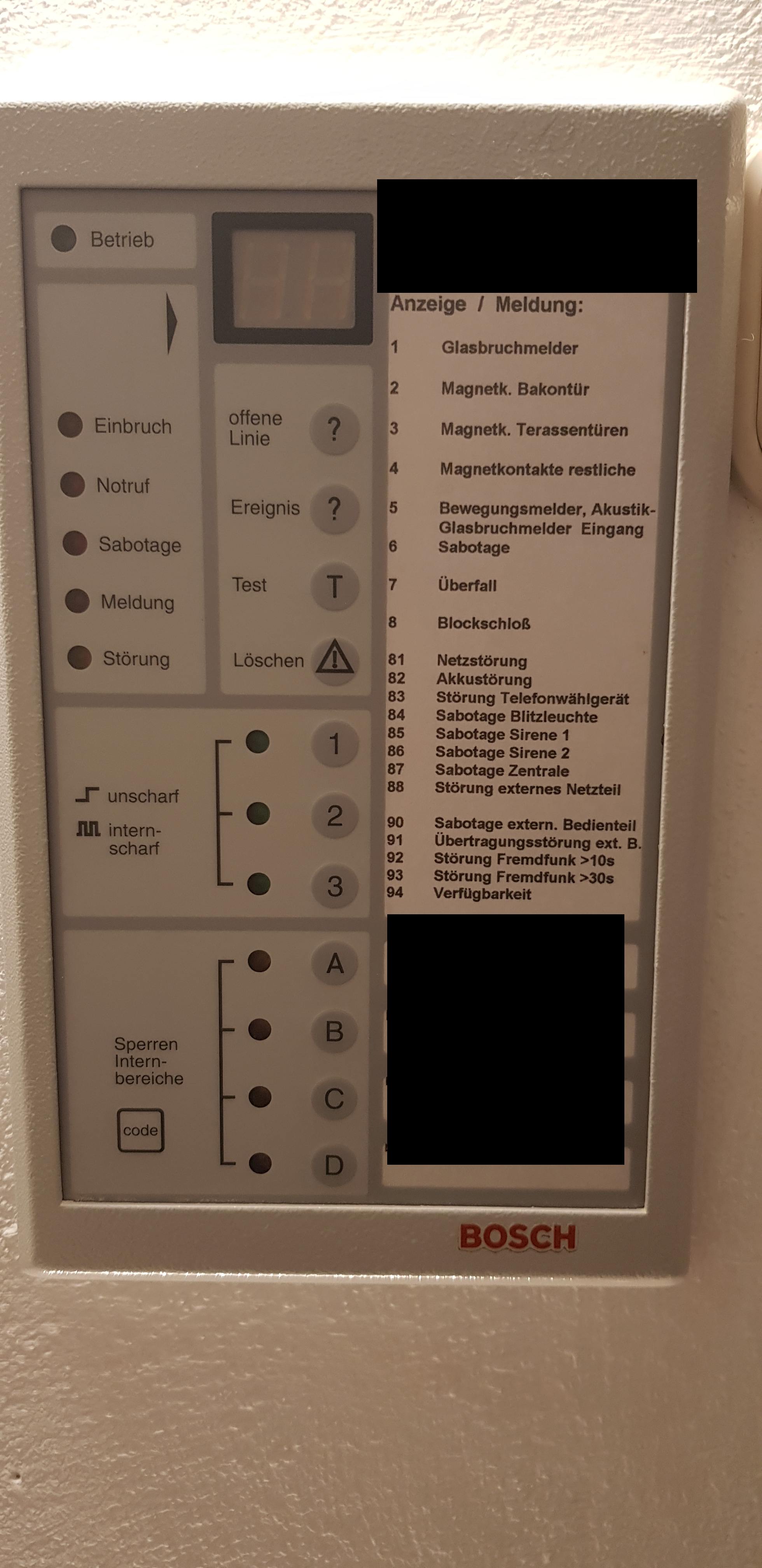

Guten Morgen liebe "Sicherheitsgemeinde",
wir haben vor ein paar Monaten ein Haus mit einer "alten" Einbruchmeldeanlage aus den 95er gekauft. Vds zertifiziert.
Ich hatte der Anlage lange keine Beachtung geschenkt und mich erstmal mit "China-Billig-Amazon" Technik rumgeschlagen. Erst Kameras (ging alles zurück). Dann habe ich mir diverse nicht vds zertifizierte Funkalarmanlage bei Amazon und im Netz angeschaut.
Wenn man sich ein bisschen reinließt, stellt man fest, dass die auch nicht wirklich was taugen.
Jetzt kam meine alte Alarmanlage ins Spiel. Nach dem ganzen Aufschlauen bemerkte ich das die Anlage vds Zertifizert und errichtet wurde.
Leider ist Sie nicht in Betrieb. Bei Nachfrage bei dem lokalen Sicherheitsunternehmen , wo die Anlage damals aufgeschaltet war gegen eine monatliche Grundgebühr, teilte man mir mit, dass diese damals ausgeschaltet wurde.
Mit einem Phasenprüfer habe ich die Stromzufuhr auf der Platine geprüft. Spannung ist drauf.
Meine Frage:
- Wie bekomme ich die Anlage wieder in Gang? Auf dem Stromkabel, was zur Platine führt ist Strom drauf, die Anlage ist aber aus. Ich habe auch den Akku geladen und angeschlossen, aber daran liegt es offensichtlich nicht.
- Besteht die Möglichkeit die Anlage bzw. die verlegte Technik zu verjüngen? Im gesamten Haus sind vds zertifizierte Glasbruchmelder von Bosch verlegt. Die Basisstation und die ISDN Anlage Meldeanlage ist natürlich alt. Ich frage mich, ob man die alten Sensoren oder zumindest die verlegten Kabel (das ist ja das das lohnintensive teure bei einer neuen Anlagen den ganzen Kram unter Putz im gesamten Haus zu verlegen. Bei Bestandsimmobilien undenkbar) mit neuer Technik kombinieren kann? Neue Basisstation ? (GSM+WLAN), ggfls. Sensoren ? Oder Basistation belassen und nur eine neue Wähleinheit/WLAN/LAN Anbindung?

Die Alarmzentrale würde ich persönlich austauschen - prinzipiell reicht es aber natürlich auch völlig aus, ein geeignetes Wählgerät für IP-Aufschaltungen über Ethernet und GSM anzubinden, sofern die Anlage nicht defekt ist. Die vorhandenen Melder (sofern nicht defekt) kann man natürlich weiterverwenden, lediglich Bedienelemente müssten getauscht werden.
Am besten suchst du dir ein Errichterunternehmen aus der Region, was das Wählgerät oder die Zentrale tauscht.

die Verdrahtung innerhalb der Anlage und im Verteilerschrank sieht alles andere als nach Fachbetrieb aus. Soviel zu dem Fachbetrieb. Das kann so mancher DIY besser.
Ich hätte zu dem Unternehmen sofort kein vertrauen. Die handwerkliche Arbeit sieht (sorry) beschissen aus.
Gibt es eine Dokumentation zu der Anlage oder sind die Leitungen zu mindestens beschriftet?
Akku geladen dran, vorsorglich besser austauschen, Zentrale schließen und Spannungsversorgung an. Dann wird Du sehen was passiert. Wenn die Anlage noch lebt, sollte irgendetwas leuchten.
Ich revidiere den vorherigen Absatz, weil es scheint die LED Platine aus der Deckelfront ausgebaut zu sein. Da hat jemand bei der Außerbetriebsetzung auch gleich geschlachtet. Also vergiss es mit der Wiederbelebung.
Ersatzteile wirst Du kaum noch bekommen.
Wenn Du neue aufbauen möchtest:
Unterputzdosen suchen und Netz aufnehmen und Leitungen zuordnen.

So wie ich das aus den Bildern entnehmen kann, kommst du um eine Überprüfung der gesamten Anlage, sprich Verdrahtung und Funktion der Melder wie MK und Glasbruch nicht herum.
Auch würde ich hier zum Austausch der Zentrale raten. Mag sein, das die alte Zentrale wieder zum leben erweckt werden kann, aber die Zuverlässigkeit kann dir keiner mehr garantieren.
Was dort vorhanden ist, ist ein altes Telenot ISDN Wahlgerät. Kann man sicher gegen ein modernes GSM/ IP Wahlgerät austauschen.
Ich würde dir empfehlen, dir einen Errichter zu suchen und mit ihm den Zustand der Anlage und einen Austausch zu ermitteln. Es kommt dabei natürlich auf dein Budged und dein persönliches Sicherheitsbedürfnis an.
Es genügt leider nicht, die Zentrale irgendwie "an" zu bekommen, zuverlässig funktionieren soll sie ja am Ende auch.
Empfehlen für den Austausch würde ich in diesem Fall eine Telenot Compact easy.

die LED Platine fehlt in der Front, das Ding ist schon geschlachtet. Also beerdigen und neu aufbauen und das Leitungsnetz aufnehmen, Unterputzdosen suchen und dokumentieren.

Blush jetzt wo du es sagst habe ich mir das Bild noch mal genauer angeschaut, hast Recht, da ist nichts mehr zu retten Dodgy
Ich habe ja auch schon einen Austausch vorgeschlagen, nur ohne Errichter oder zumindest Kenntnisse über Verdrahtung und Funktion von Meldelinien wird das nichts. Ist halt ein Stück Arbeit Blush
