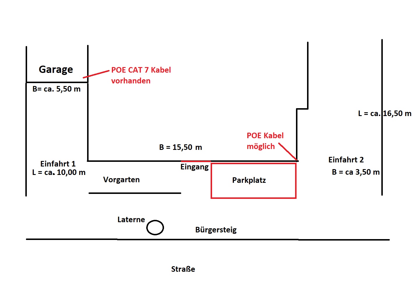

ich bin gerade dabei für mein Haus eine Videoüberwachung zu planen und stehe dabei noch ganz am Anfang. Hier im Forum habe ich auch schon einmal ein wenig "quer-gelesen". Es scheint mir, als wäre das Thema Videoüberwachung etwas komplexer als ich zunächst angenommen hatte. Von billigen WLAN-Kameras von Amazon & Co. habe ich mich auf jeden Fall schon einmal verabschiedet.
Was ich gerne machen möchte:
- Überwachung meines Grundstücks - insbesondere der beiden Einfahrten
- Meldung, wenn Personen oder Fahrzeuge mein Grundstück betreten (nice to have wäre noch Nummernschild / Personenerkennung, aber das wäre nur Spielerei)
- Definition von Regeln, wann Aktionen ausgelöst werden
- Aktive Integration in mein Smart-Home System (Homematic) z.B. durch Aufruf eines HTTPS-Befehls, wenn bestimmte Zonen durch Personen / Fahrzeuge betreten werden
- Passive Integration ins Smart Home (z.B. Aufruf des Video-Streams einer Kamera von einem Tablet)
- Optional: Integration meiner Doorbird Türanlage mit Kamera (ONVIF-fähig). so dass ich nicht auf 2 verschiedenen Systemen Video-Daten liegen habe
- speichern der Videos für mindestens 24h (idealerweise deutlich länger, z.B. eine Woche) mit Markierung der "interessanten Zeitpunkte" (=mit Bewegung)
- Push-Nachrichten aufs Handy
Rahmenbedingungen:
- Plan des zu überwachenden Bereichs: siehe Anhang): Beide Einfahrten, den Vorgarten, den Parkplatz und den Türbereich
- Budget: Das ist schwierig. ich hatte mal so um die 2.500 EUR im Kopf
Meine Gedanken bisher:
2 Kameras:
- eine von der Garage aus in die Einfahrt 1
- eine (Multi-Sensor-Kamera heißt das glaube ich) an Einfahrt 2, die an der Straßenfront entlang "schaut", in Einfahrt 2 hinein und aus Einfahrt 2 "heraus"
=> Für diese Multi-Sensor Kamera hatte ich mal bei Avigilon geschaut - Aber da kostet das System (nur an Hardware) schon über 5.500 EUR netto. Smile
Was könnt Ihr mir empfehlen?

Wie FINA bereits gesagt hat, sind Hikvision ColorVu und Acusense Kameras eine gute Idee. Durch die eingebaute Videoanalyse werden Fehlalarme vermieden. Gesichtserkennung und Anpr sind wesentlich teuere und deshalb hier zu vernachlässigen.
Konkret würde ich drei Kameras montieren:
Die erste Kamera an der Garage. Hier ist noch wichtig zu wissen, ob es die mehr auf das Ende der Einfahrt (mehr Teleobjektiv) oder mehr auf das Garagentor ankommt (mehr Weitwinkel). Am besten kauft man Kameras mit Motorzoom, sodass man das Sichtfeld im Nachhinein noch anpassen kann. Ansonsten kann man auch Kameras mit hoher Auflösung (4k) einsetzen, um digital Heranzoomen zu können. Trotz eines 2.8 mm Objektivs kann ich Dank 4k immernoch problemlos Nummernschilder in etwa 12-15 Metern Entfernung erkennen.
Kamera 2 und 3 werden vorne Haus an der Ecke angebracht (Kamera 2 entlang der Straße und Kamera 3 filmt den anderen Parkplatz von hinten). Mit Panoramakameras ist dies meiner Meinung nach viel zu teuer und overzised für den privaten Bereich. Auch hier wieder die Acusense/ColorVu Kameras nehmen.
Als Nvr würde ich eine Synology Surveillance station einsetzen. Hier ist im Gegensatz zu vielen anderen Herstellern die Einbindung in Homematic problemlos möglich. Pro Kameras kannst du bis zu 4 verschiedene Analysen getrennt an Homematic melden (Linienüberquerung, Bereichbewegungserkennung, Bereichseingang und Bereichsausgang).
Die Doorbird kann hier auch problemlos eingebunden werden.
Theoretisch kannst du jede beliebige Synology Nas nehmen, ich würde jedoch die Synology Nvrs einsetzen, da hier die Hardware besonders auf Überwachung optimiert ist.
Grundsätzlich wäre das meine grobe Herangehensweise. Morgen kann ich noch ein paar Produktbezeichnung und hilfreiche Videos raussuchen und verlinken.
Mfg
Ergänzend hierzu: möchtest du unbedingt eine Panoramakameras oder reichen auch zwei normale an der Hausecke? Also je eine Kamera pro Seite?
Ich kann dir auch gerne Mal verschiedene Panoramakameras heraussuchen. Hierzu allerdings noch eine Frage: möchtest du mehrere Objektive in einem Gehäuse haben, sodass eine nahtlose 360 Grad Sicht möglich ist oder reicht dir auch eine Fisheye Kamera ( ein einzelner Sensor unter einer 180 Grad Linse)?

Für deine Multi Sensor Kameras würde ich 12MP Fisheye Kameras einsetzen:
HIKVision DS-2CD63C5G0E-IVS (Kompatibilität mit der Synology bitte vorher wegen der hohen Auflösung prüfen!)
Von Axis: https://www.axis.com/de-de/products/axis-m3057-plve
https://www.axis.com/de-de/products/axis-m3058-plve
Oder auch Mobotix Q26 Kamras mit 6Mp Sensor:
https://www.mobotix.com/de/produkte/outd...emispheric
Mobotix ist nochmal flexibler bei der Einbindung in Smarthome Systeme. Mit der Eckhalterung auch an deiner Ecke anbringbar und überwacht dann sowohl Einfahrt als auch den Vorgarten. Nachteil sind die Qualitätsverluste aufgrund der Fischaugen Linse.
Wenn du unbedingt mehrere Sensoren haben möchtes:
https://www.germanprotect.com/ueberwachu...meras.html (Keine Werbung!)
AXIS P3707-PE IP Multidirektional Kamera 8 MP Full HD Outdoor
