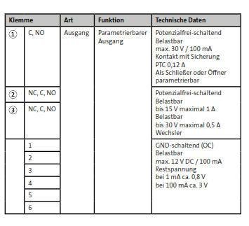

Grundsätzlich kann man alle 12 Volt DC Relais mit der compact anteuern. Die 12 V aktiven Ausgänge schalten dabei bis zu 400 mA,
bei den Onboard Relais sollte man genau auf die Schaltleistung achten . Die von 5624 erwähnten Relais für die Hutschiene bieten den Vorteil,das sie über den Melderbus angesteuert werden , also zusätzlich zu den Zentralenausgängen verfügbar sind .

Die OC Ausgänge 1 - 6 dürfen nur max. mit 100mA belastet werden. Diese können die Eltako ER61 direkt ansteuern.

Also dürfen an die Transistorausgänge 1-6 nur Relais angeschlossen werden die Verbraucher mit max 100mA schalten und an die Relaisausgänge nur Relais die Verbraucher mit max 400mA schalten?
Tut mir leid wenn ich nochmal dumm Nachfrage. Ich bin kein Elektrofachmann allerdings möchte ich das Prinzip trotzdem versuchen zu verstehen.
23-12-2020, 00:17
RE: Welche Verkabelung und Komponenten zur Vorbereitung für SmartHome Funktionen
Siehe Seite 28 der Technischen Beschreibung. Die Relais dürfen den OC Ausgang 1 - 6 der Zentrale mit max. 100mA belasten. Stromafnahme des Eltako Relais bei 12V ist ca. 8mA, passt also.
Die Verbraucher sind dann abhängig von der Schaltleistung deines Relais.

Nein, die Transistoren können nur 12V 100mA schalten, was die Relais dahinter schalten ist egal, aber die Relais benötigen eine Spulenspannung von 12V DC und dürfen maximal 100mA in Spitze benötigen.
Sämtliche Ausgänge können nur geringe Ströme schalten, was für den Einsatzzweck als Einbruch- bzw. Gefahrenmeldeanlage ausreicht.
Ohne Relais geht es nicht, auf der geschalteten Seite des Relais ist aber egal, was da anliegt. Es können 5V und 10mA sein, es können aber auch meine geliebten Strab-Schütze mit 750V und 1000A sein. Wichig ist für die EMZ nur die Spulenspannung und deren Maximalstrom.

Ja, mit der Rel 8 Platine kann man aus 8 Transistorausgängen 8 Relaisausgänge zaubern. Aber Achtung . auch diese Relais sind nicht für 230 Volt Wechselstrom geeignet .Dafür lieber die UFM Platine mit 2 ansteuerbaren 230 Volt Relais verwenden .Für die Ansteuerung von Licht und Jalousien gerne auch mal mit dem Elektriker reden .
