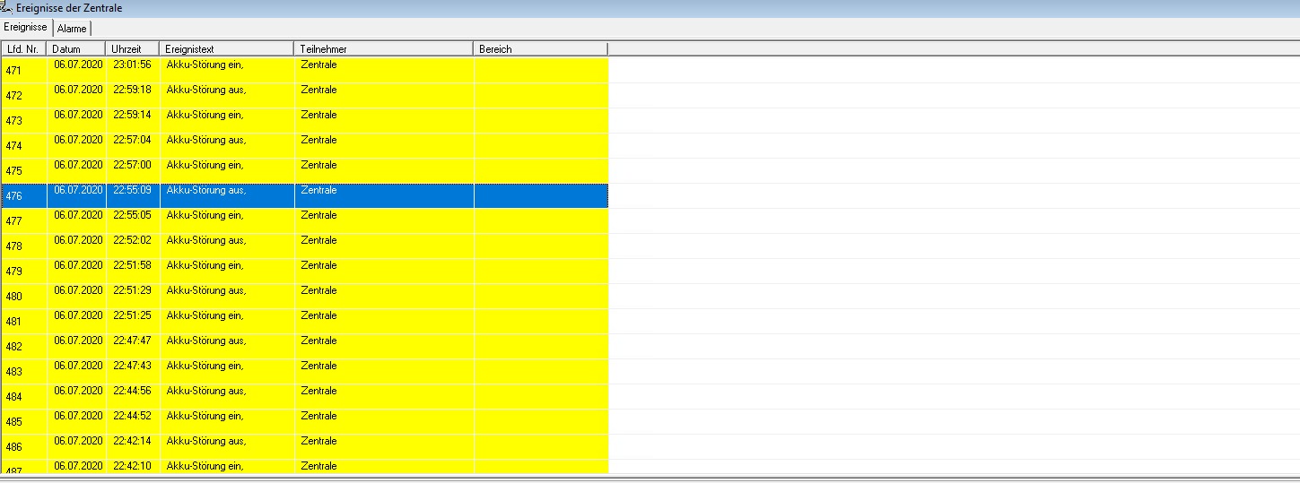

an unserer MB 100 haben wir nun eine DS7700 angeschlossen und wieder einen neuen Akku ans Netzteil.
Wir bekommen leider alle 2 Minuten:
Akku-Störung ein
Akku-Störung aus im Ereignislog.
Sicherungen des Netzteiles sind in Ordnung und auch die Spannung des Akkus stimmt.

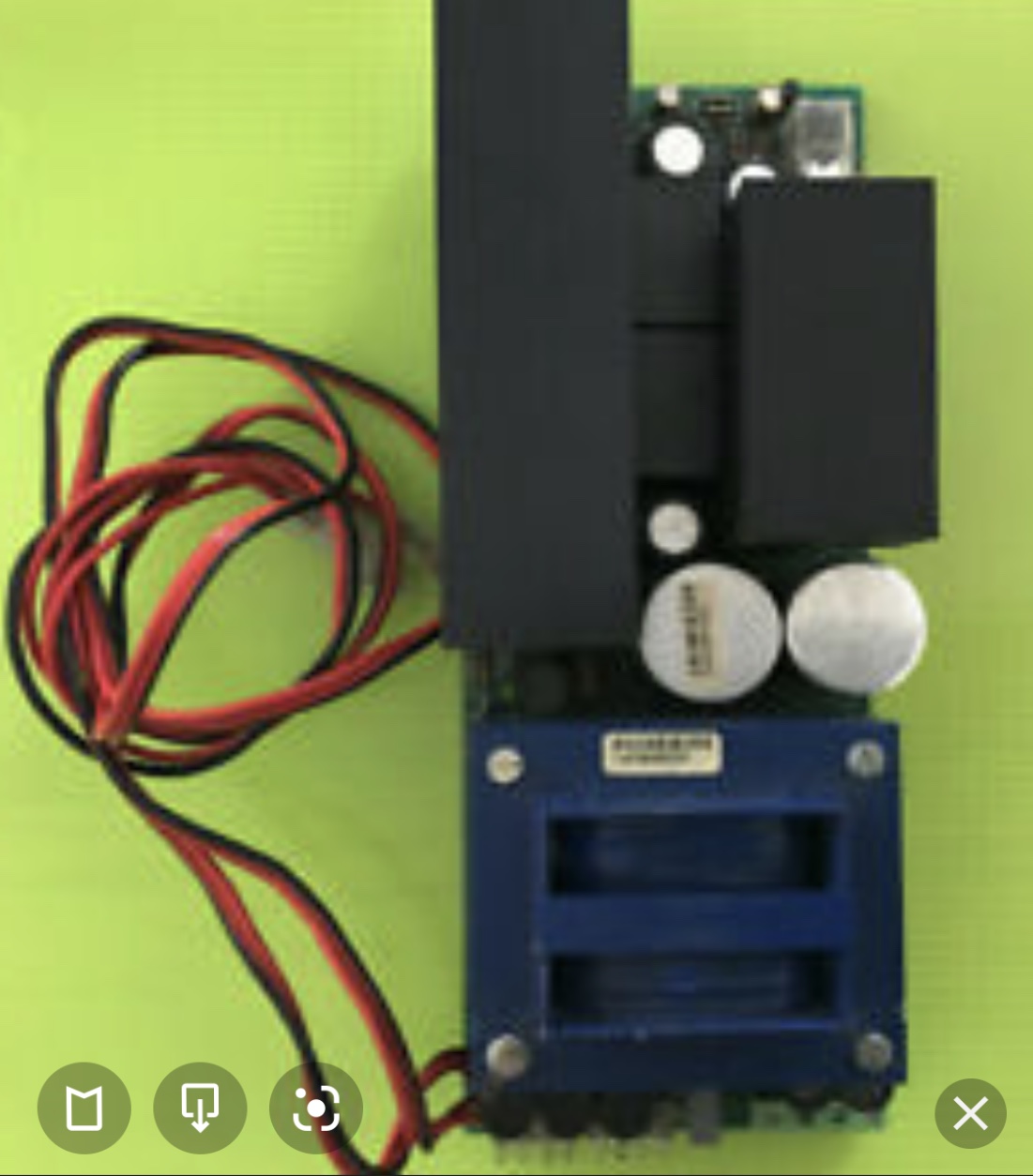

RE: Akku Störung
Danke für die Antworten, dann werde ich wohl mal ein Ersatznetzteil einbauen.
Dieses Netzteil ist eingebaut
kann ich es gegen dieses aus einer anderen mb 100 ersetzen?
MB100.10 V18, DS7700
MB256plus V3.36

RE: (Gelöst) Akku Störung
auch wenns gelöst ist. Sorry. Wo bekommt man noch ein Netzteil für eine MB 100.
Bei uns war in der halben Stadt heute Stromausfall. Danach kam die Anlage mit Systemfehler hoch. Bedienteil mit Alarm, erst noch mit Anzeige, dann nicht mehr. Ladespannung mit 13V da, Akku auch, aber ansonsten keine Chance. Eine Sicherung vom BUS mit 4A Flink war durch.
So, wie es aussieht, ist es das Netzteil mit 130Ah.
