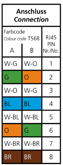

Sind das fertig konvektionierte Kabel? Oder Netzwerkkabel mit selbst konvektionierten Steckern? Ist dabei etwa einer nach A und einer nach B angeschlossen?
A oder B ist eigentlich egal, nur müssen beide Enden gleich sein.

A und B sind zwei Anschlussvarianten des Netzwerkkabels. Dabei (jetzt Laienhaft ausgedrückt) ist die Belegung der Farben anders. Sieht man meist im Stecker aufgedruckt. Das stammt noch aus den Anfängen von dieser Netzwerktechnik von 2 konkurierenden Unternehmen, soweit ich das noch in Erinnerung habe, war das eine Cisco und das andere IBM, der eine hat das so angeschlossen, der andere halt anders Cool
Ich denke, das da dein Fehler zu suchen ist.
