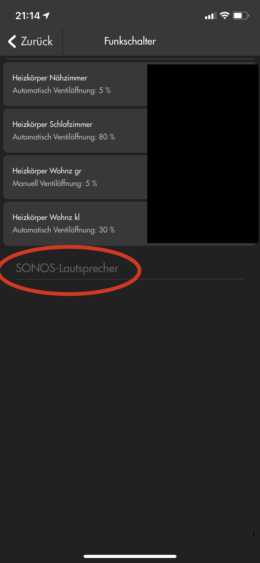

beim letzten Update der iOS-App vor ein paar Tagen stand als eine der Neuerungen "Integration Sonos". Weiß darüber jemand was genaues? Inwiefern kann ich mein Sonos-System in die Anlage integrieren?
Lupus führt neue Funktionen ein, aber erklärt irgendwie nix dazu...

Ich finde einfach nichts zu dem Thema.
In der App scheint ja alles da zu sein..
