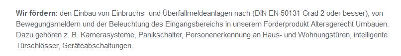

Die KfW kann und ist in technischen Auskünften, bzw. was gefördert werden kann auch echt merkwürdig. Ich höre von meiner Konkurrenz dauernd das Videoüberwachung förderfähig ist, die KfW selbst sagt nein, außer die ist mit in eine EMA oder Smarthome oder Türsprechanlage mit entsprechendem Grad integriert. Vielleicht kann mir da ja einer auf die Sprünge helfen, mag ja nicht dumm sterben.
15-04-2019, 08:16
Beitrag: #46
RE: KfW Förderung von EMAs
Klick' doch einfach auf den Link in meinem letzten Beitrag ... runter scrollen bis "Was fördern wir" und dann findest Du die Antwort. Dort steht ganz allgemein "Kamerasysteme".
15-04-2019, 08:18
Beitrag: #47
Nochmal zum nachlesen.
