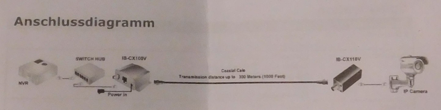

So, Versuch Nummer 3 ist durch.
Diesmal habe ich diesen AKTIVEN Konverter ausprobiert, das IB-CX110-100-KIT. Strom muss nur in einem Teil, da wo der DVR steht, angeschlossen werden. Das Teil an der Kameraseite ist noch recht klein und daher noch ohne größeren Aufwand unterzubringen. Der Adapter mit Stromanschluss braucht 12V DC, kann also mit jeden Kamerastromanschluss bedient werden. Zur Sicherheit habe ich aber das beiliegende Netzteil genommen. Mit 80 € liegt das Set für mich noch im Rahmen der Sinnhaftigkeit. In dem Beiblatt stand diesmal etwas genauer, dass die Patchkabel vom Adapter zur Cam und vom anderen Adapter zum Switch nicht länger als je 2 Meter sein dürfen. Das ist bei mir gegeben, die Kabel sind je nur 15 cm lang. Nur das Lan-Kabel von Switch zum Router ist 6 Meter lang, aber davon stand nichts drin. Der Schaltplan auf dem Beiblatt beschreibt genau meinen Fall mit Switch.
Ich würde gern ein Bild einfügen aber bei dem Button kommt nur ein https:// Ich möchte aber ein Foto von meiner Festplatte hochladen.Huh
Egal.
Also Adapterer angeschlossen, Strom drauf - und - kein Bild.Angry
Beim Adapter am Switch leutet die grüne Led dauerhaft, aber die gelbe Led leuchtet/flackert nicht. Also kommt schon kein Signal durch das Koax durch. Ich habe die beiden Lan-Kabel von den Adapern durch andere ersetzt, auch nichts. Also an den Lan-Kabeln liegt es auch nicht.
Ich mach jetzt noch einen Versuch, dann beende ich das hier. Und zwar mit einen PoE-Switch von Hikvision.

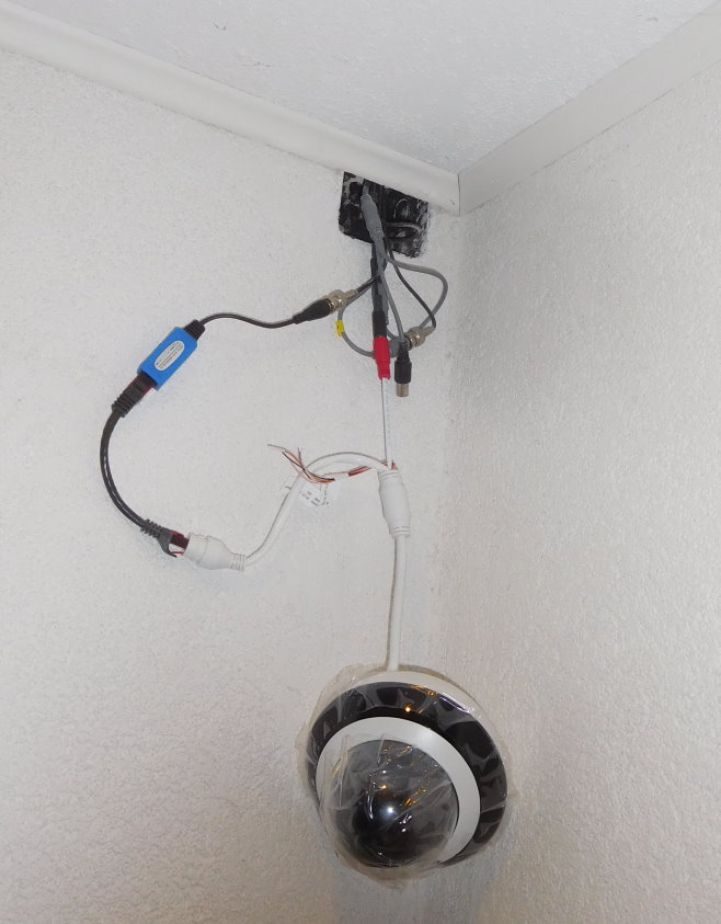

Ich hätte gern Fotos eingestellt, daraus würde viel hervorgehen und ist leichter als jedes Detail beschreiben zu müssen.
Es ist die IP-Kamera Ampviz PTZIP204WX4IR, OEM-Version der Hikvision PTZ-N2404I-DE3, siehe Beitrag 4. Die IP-Kamera ist direkt am Switch gelaufen, siehe Beitrag 29. Beim DVR handelt es sich um den Hikvision 7208HTHI-K2.
Die Kamera kann sowohl IP mit extra Strom als auch PoE. Bisher habe ich die Cam an die Adapter und extra den Strom über das vorhandene, bisherige Stromkabel (12 V) angeschlossen. Jetzt werde ich PoE-Adapter nehmen, dann fällt der gesonderte Stromanschluss weg. Bisheriger Switch ohne PoE.
Es wurden 2 Arten von Koaxialkabeln verlegt. Die eine Art etwas dicker als das andere Kabel. Aber so dick wie Antennenkabel ist keins von denen. Das Kabel besteht aus 2 Strängen, die Stromversorgung hängt mit dran. Habe die Kabel damals von einem Händler für Security bezogen, der mir die Kabel nach meinen Längenangaben mit Steckern fertig zugeschickt hatte. Langsam habe ich aber die Kabel auch in Verdacht.
Habe den aktiven Adapter und die IP-Kamera aber extra nochmal an die andere Sorte Koax angeschlossen, aber auch kein Signal.
Habe mir mal die alten Baubilder angesehen, die Kabel sind bei Isolierarbeiten im Drempel teilweise mit eingeschäumt worden. Das Leerrohr geht also nicht 100% überall mit durch. Da rumzureißen wäre aber erst der nächste Schritt, wenn das umadaptern nicht klappt.

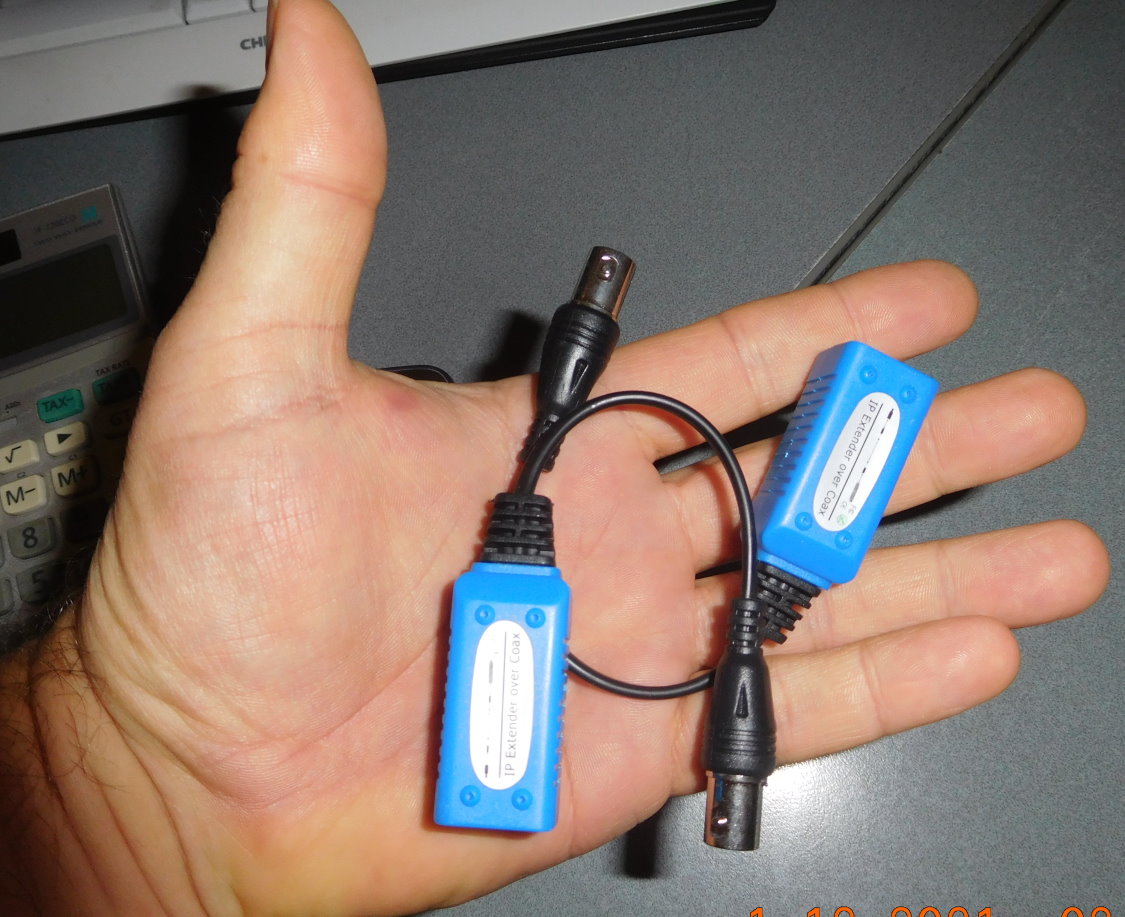

Jetzt sind auch noch die Chinakracher eingetroffen.
Vorteil: Sie sind sehr klein und leicht:
Dann habe ich sie gleich angeschlossen:
Und wen wunderts? Natürlich kein Signal. Nach meinem Experiment werde ich die Adapter mal öffnen und gucken, ob überhaupt Elektronik drin ist...Dodgy Sie sind wirklich sehr leicht.
Jetzt, wo ich weiß wie man Bilder einstellt, anbei noch das Schaltbild vom aktiven Adapter:
Genauso ist es bei mir auch (nur statt zum NVR gehts bei mir zum Router).
Gerald

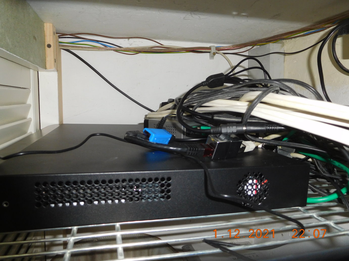

Heute ist keine neue Hardware gekommen. Mir ist abe noch eine Idee eingefallen. Ich kann den Switch aus der Leitung nehmen und sollte dann wenigstens am PC einen Connect sehen. Gesagt, getan:
Ok, in dem Kabelwirrwarr ist nicht viel zu sehen. Es ist mein DVR im Keller und zu sehen ist die silberne RJ45 Kupplung. Damit habe ich den Chinaadapter direkt mit dem Patchkabel zum Router verbunden. Damit habe ich den Switch überbrückt und den Weg direkt zum Router frei gemacht. Per PC habe ich mir dann das Ergebnis (SADP) angesehen.
Nun war garkein Gerät mehr online. Klar, mein DVR ist durch die Überbrückung des Switch raus aus dem System, aber ohne Switch kommt die Cam auch nicht online. Leider kann ich es nur mit den billigen Chinakrachern probieren, die restlichen Adapter sind bereits return to sender. Hier wird jetzt wahrscheinlich die Patchkabellänge von 6 Meter nach dem Adapter eine Rolle spielen. Stand ja bei 2 (passiven) Adaptern im Beiblatt, dass das Patchkabel nicht länger als 2 Meter sein darf.
Also keine neuen Fortschritte, außer die Erkenntnis, dass der Switch in dieser Kombination auch nicht die Fehlerquelle ist.Dodgy
Gerald

mag ja alles sein, aber wenn man sich das Bild da anschaut, diese Adapterorgie bewertet und nun mit einem einfachen Testgerät da mal draufgehen würde, dann realisisert, dass da evtl. ein Crosscable verbaut ist, dann würde man eventuell den nächsten Fehler kompensieren können.
Die von mir getesteten Adapter konnten eigentlich alle zumindest einen ping realisieren, dass es danach nicht weiterging, ist dann das kabelspezifische Thema.
Solange da zwischen den ganzen Kabelendstücken nicht klar der Typ definiert ist, wird das Glaskugellesen bleiben.
Wir haben ein koax als zweidrahtstrecke missbraucht, mit der Massgabe, dass wenn es nicht funktionieren sollte, Kabel gezogen werden muss. Das war vor 2,5 Jahren. Kein Ausfall, allerdings wie gesagt alles aktives Material.
Ob dem Gerald das nun gefällt oder nicht, er wird sich mit dem Gedanken anfreunden müssen, einen Unterbau für das Equipment zu realisieren.
Damit wäre er schon mehrere Tage fertig und könnte seine Freizeit anders gestalten.
