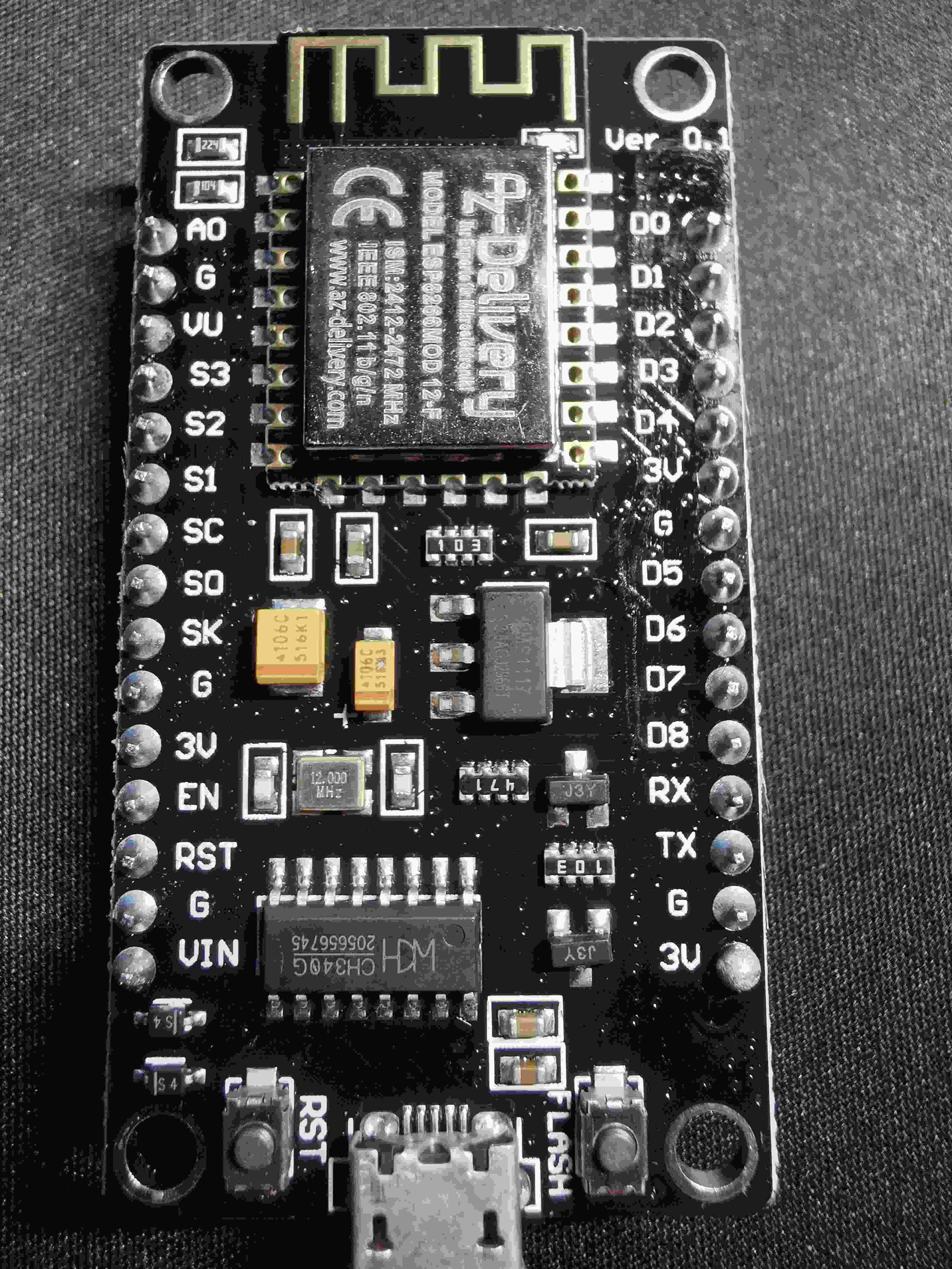

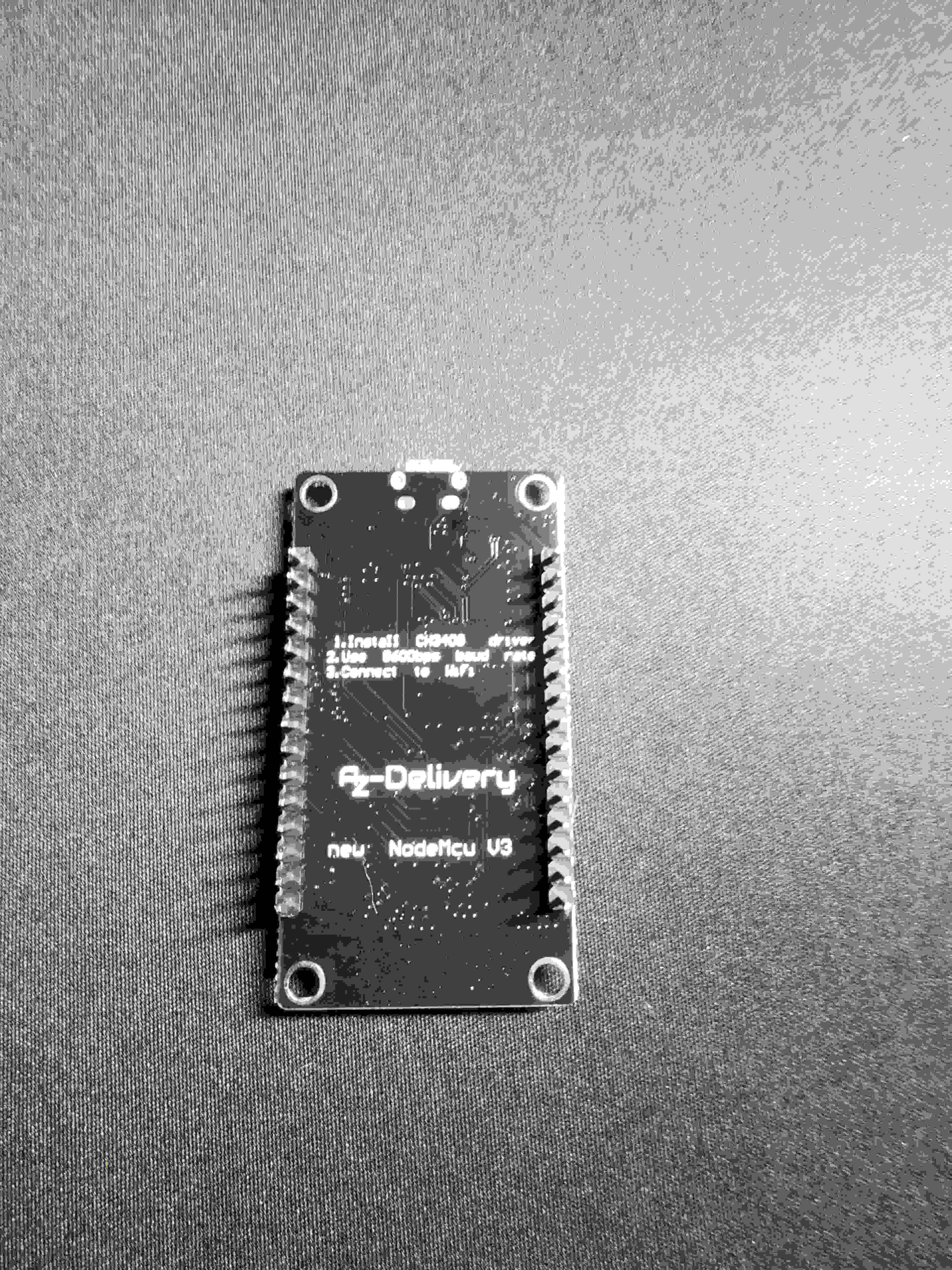

Heute kamen die drei ESP von AZ Delivery mit der Post an. Den Ersten ausgepackt, und den Sketch hochgeladen... Läuft seit über drei Stunden stabil.

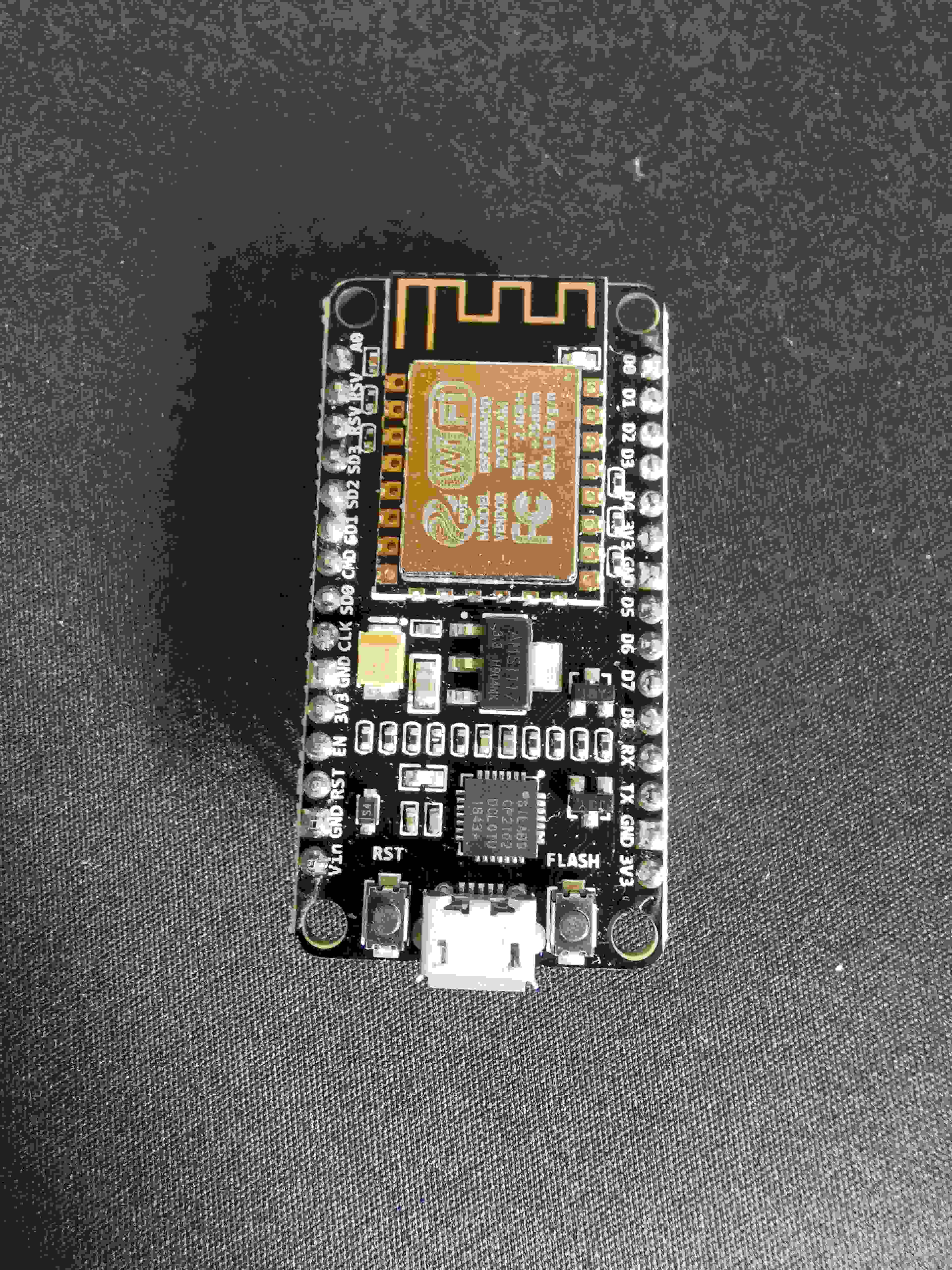

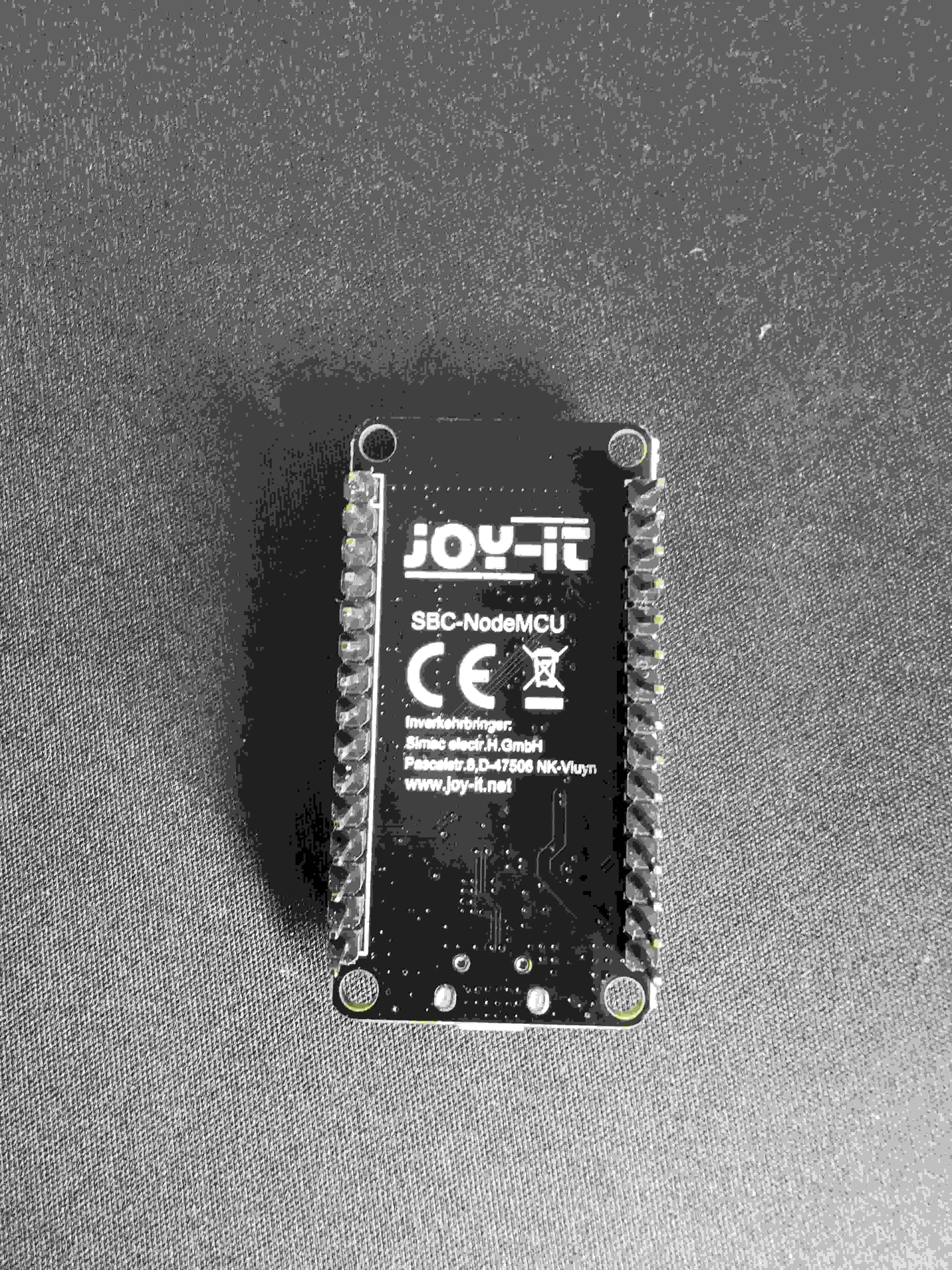

Allerdings ist das jetzt auch ein anderer ESP, als ich ihn vorher hatte. Meine beiden Ersten habe ich bei Conrad im Laden gekauft und die sind beide etwas schmaler, als die Neuen.
Worin besteht denn zwischen denen( außer der Breite) der Unterschied?
