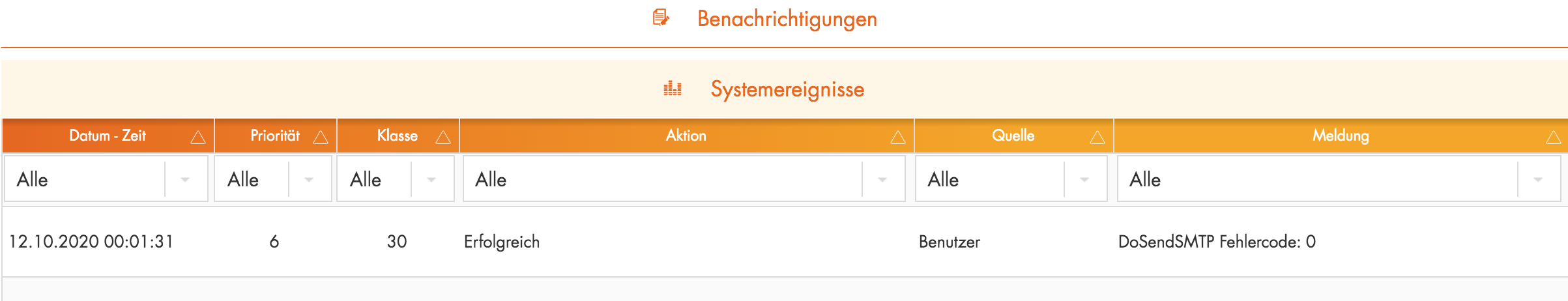

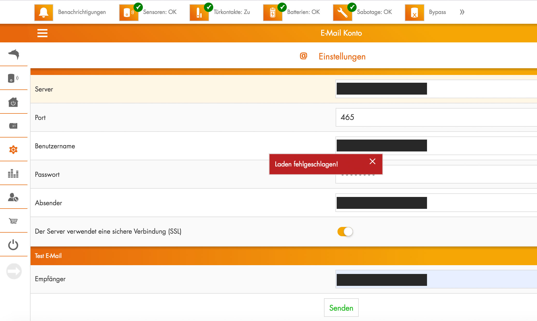

Eine weitere Beobachtung ist folgende:
Beim Versenden einer Test E-Mail rödelt die Ladeanzeige fast eine Minute, bis ein Hinweis "Laden fehlgeschlagen!" und "Action timeout" erscheint. Die Mail kommt trotz der Fehlermeldung an, allerdings erst nach ca. 45 Minuten.
In den Systemereignissen ist zu erkennen, dass die Mail die XT3 auch erst nach diesen 45 Minuten verlässt.
Auf dem Bild im ist die Uhrzeit 00:01:31 Uhr zu sehen. Ungefähr 45 Min. vorher habe ich die Test E-Mail abgeschickt. Sage und schreibe ist die Mail also innerhalb der XT3 ca. 45 Minuten unterwegs, bis diese versendet wird.
Fehlermeldungen gibt es ansonsten keine.
Aufgrund der Problematik nehme ich an, dass der Fehler doch innerhalb der XT3 liegt und nicht in der FritzBox.
Es ist zum verzweifeln Undecided

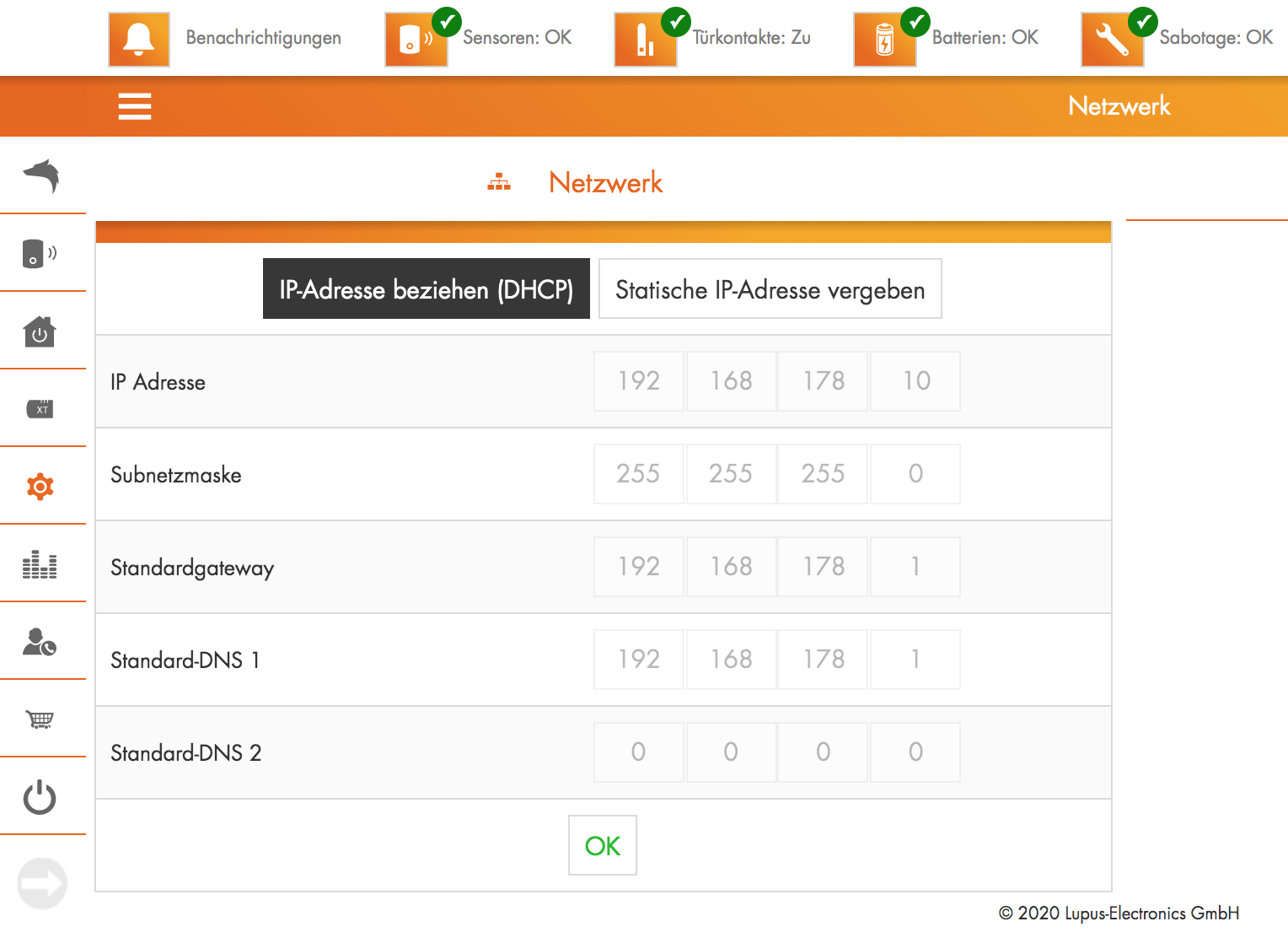

Zitat:Kann es sein, dass es vielleicht an einer internen Einstellung der FritzBox liegt, wie
z.B. "Firewall im Stealth Mode" oder das die Netzwerkeinstellungen der XT3
fehlerhaft sind (siehe Attatchment unten)?
Sieht für mich erstmal alles OK aus. Die Firewall-Einstellung gilt für Verkehr der von außen pro-aktiv auf deinen Anschluss einprasselt - den die Fritzbox dann kommentarlos abblocken soll statt zu antworten "hier kommst du nicht rein". Das sollte keine Auswirkung haben, denn bei dir geht es ja um ausgehenden Verkehr.
Die Netzwerkeinstellungen sehen iO aus, ist alles über den der Fritzbox übernommen. Auch der DNS.

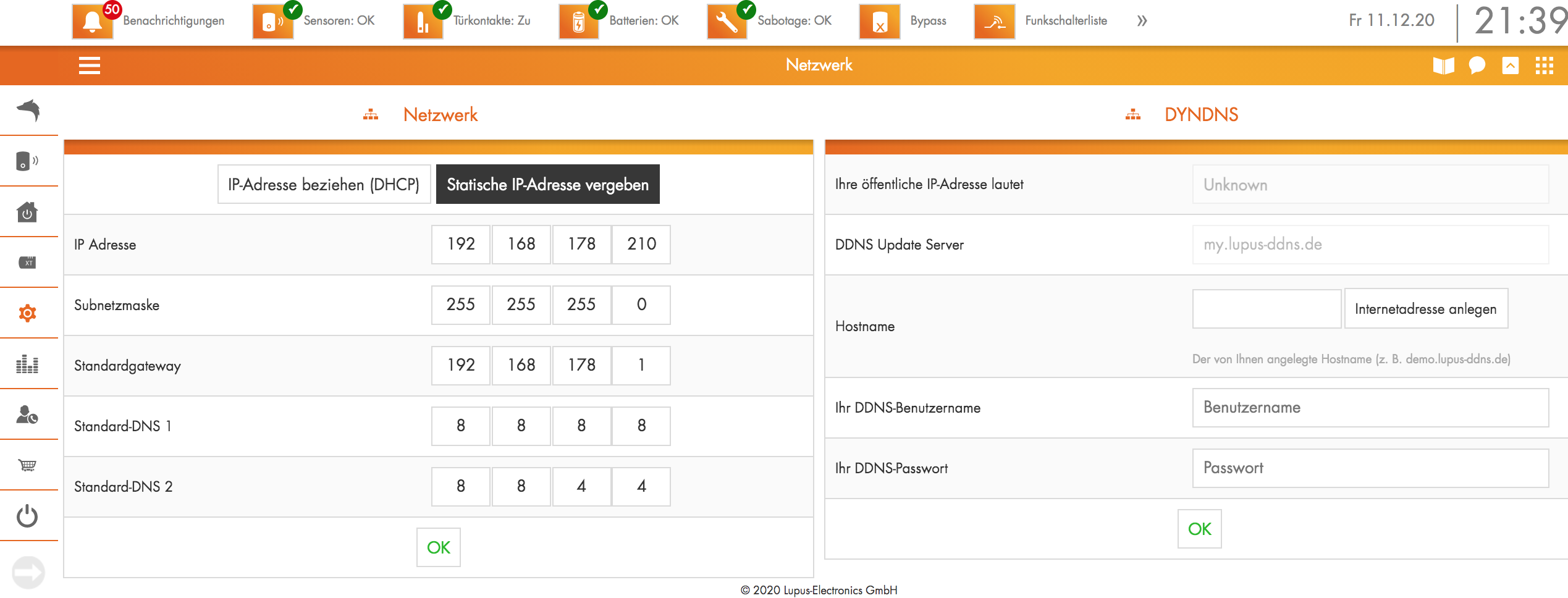

Testweise kannst du das mal auf manuell umstellen (Statische IP-Adresse vergeben) und alles identisch eingeben, wie es auf den Screenshot aussieht, außer bei DNS mal einen externen, z.B. den von google (https://de.wikipedia.org/wiki/Google_Public_DNS):
DNS1: 8.8.8.8
DNS2: 8.8.4.4
VORHER empfielt es sich, auch um zu vermeiden, dass die FB die IP der XT anderweitig vergibt, diese in der FB festzupinnen. Müsste auch in der alten FB-Firmware irgendwo unter Heimnetz/Netzwerk -> Gerät zum Editieren auswählen und dort den Haken "Diesem Netzwerkgerät immer die gleiche IPv4-Adresse zuweisen." anklicken.
Wenn das jetzt auch klemmt, müsste man schon fast den Netzwerk-Verkehr tracen und schauen, ob an der XT Richtung FB alles zeitnah rausgeht und wo es versackt.

Die IP der Lupus ist bereits in der FritzBox fest eingestellt.
Habe jetzt bei DNS1: 8.8.8.8 und bei DNS2: 8.8.4.4 eingetragen und die Lupus neu gestartet.
Leider keine Besserung.
Die Verzögerung besteht weiter und auch die Fehlermeldung beim versenden der Testmail.

die Verbindungsparameter sind ausgegraut. Die Anlage läuft über DHCP und kollidiert irgendwo im System.
Stecke die XT3 ab, lösche die IP aus dem Bereich aus der Fritzbox, Heimnetzwerk aktualisieren und diese mac adresse rauslöschen.
Dann gibst du der XT 3 eine komplett andere IP, vorzugsweise über .200, hier greift die Kollision des DHCP Bereiches zu den Statischen IPs nicht mehr. Dann startest du alles neu, erst die xt3 mit der neu vergebenen statischen IP, dann würde ich noch die Fritzbox IP auf .254 umstellen, die Gateways anpassen und den zweiten DNS entweder mit 8.8.8.8 oder 8.8.4.4. setzen.
dann sollte es laufen, ansonsten gehen auch mir die Optionen aus.
Meiner Meinung nach wurde die xt3 aus den Werkseinstellungen heraus mit DHCP angemeldet und dann irgendwo kollidiert die statische mit der dynamischen IP. Die 7390 hatte diesbezüglich Eigenheiten.

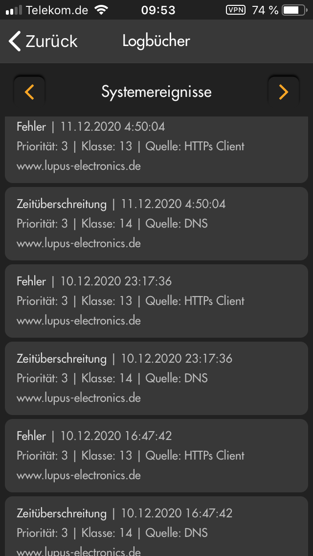

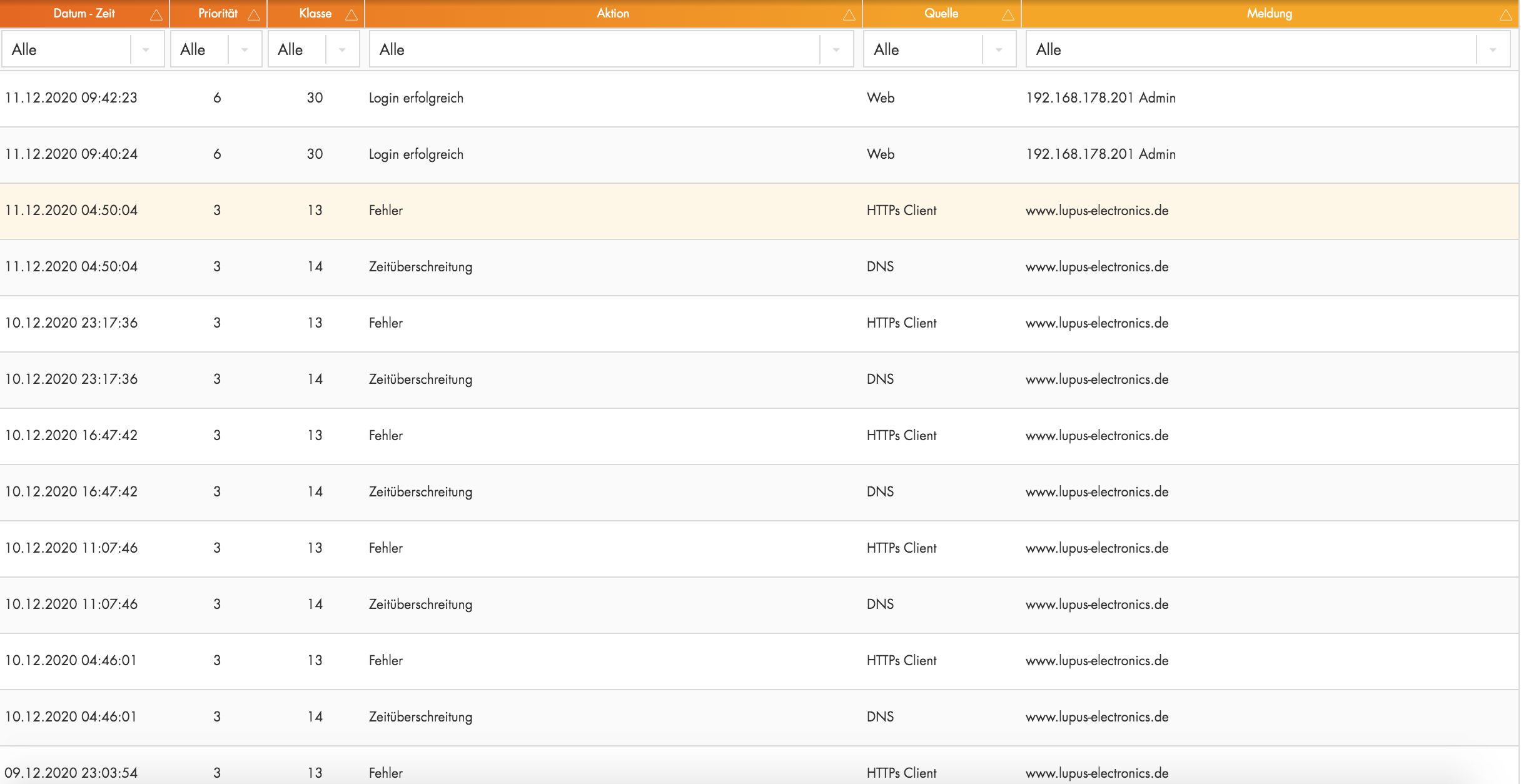

In den Logs steht jetzt folgendes:
In der App steht in den Logs folgendes:
Fehler HttPs Client - http://www.lupus-electronics.de
Zeitüberschreitung DNS http://www.lupus-electronics.de
Was bedeutet denn das schon wieder?

(11-12-2020 11:00)blattwerk schrieb:  In den Logs steht jetzt folgendes:
Die Anlage versucht zum Hersteller zu telefonieren. Warum auch immer... Update-Check? Kann nur Lupusec sagen. Ich habe zu dem Zeitpunkt diese Fehler nicht, also entweder telefoniert meine nicht dahin (was ich mal denke, weil ich da sonst auch erfolgreich laufende Anfragen sehe) oder die Domain hatte zu dem Zeitpunkt kein Problem.
DNS ist die Domain Namen Auflösung, d.h. das rausfinden, welche IP zur genannten Domain gehört (darüber läuft dann der Zugriff).
Und daher könnte er wahrscheinlich am Ende auch nicht auf die Domain selbst zugreifen. Timeout und damit blockiert da was.
In der FB sind jetzt nur die DNS-Server des Providers drin? In der Lupusec auch alles auf Standard? Ein DNS-Blocker wie PiHole läuft nicht zufällig im Netzwerk?
Wenn die Fehler noch da sind, kannst du die Domain im Browser normal öffnen?
Was war denn zu den Zeiten, dass diese Requests ausgelöst haben könnte? Aus irgendeinem Grund will er ja dahin. Das ist Frage 1. Frage 2 ist, warum dann der DNS nicht geklappt hat.
IPV6 ist wieder abgeschaltet ausgehend in der FB? (Sollte daran nicht liegen, aber mach es mal aus)

Benutzt du den Lupus ddns? Mach doch mal ne Verbindung via der zugewiesenen IP in der FB. Die ändert sich ja nicht mehr jeden Tag, ausser du stellst das ein. Also aus. Mit der 7590 kannst du dir auch superst einfach einen VPN aufs Smartphone bauen. Habe ich heute bei mir mal testweise durchgespielt und war überrascht, dass das wirklich so easy geht und vorallem so schnell funzt. Da bekommst du dann auch die Anfraagen auf lupus weg, denn da sehe ich ein Problem.
Die Verzögerung ist bei allen Aktionen wie Alarme, Störungen, Ereignisnachrichten?
Ich hatte mal ein ähnliches Problem bei der Alarmierung, da war auch ein Haken bei der Verzögerung falsch gesetzt und das musste ich erst zu lupus uminterpretieren, denn die Logik war gegenüber anderen Systemen wieder eine andere.
Schau mal ob du einen Timer zwischen zwei Ereignissen laufen hast und der sich dann kumuliert.
Mein Ansatz bei dir wäre jetzt keine ddns Verbindung, sondern eine VPN Strecke.
Das wäre mal interessant.
11-12-2020, 20:34
Beitrag: #37
RE: Benachrichtigung per Anruf stark verzögert
(11-12-2020 19:32)funkistnichtalles schrieb:  Benutzt du den Lupus ddns?
Das könnte das tatsächlich sein; allerdings steht bei mir, dass der Update-Server dann my.lupus-ddns.de und nicht die Domain von oben ist - d.h. diese würde er versuchen aufzurufen. (Einstellungen/Netzwerk/DYNDNS)
(11-12-2020 19:32)funkistnichtalles schrieb:  Mein Ansatz bei dir wäre jetzt keine ddns Verbindung, sondern eine VPN Strecke.
Den DynDNS braucht es immer, wenn die Internet-Verbinung keine statische IP hat, also die sich nie nicht ändert (kostet idR extra, wenn überhaupt verfügbar). Das DynDNS gehört aber auf jeden Fall in der Fritzbox eingerichtet, die die IP-Adresse direkt aktualisieren kann, sobald sie sich ändert. Macht das ein Endgerät im Netzwerk, kommt es bei IP-Wechseln zu Nicht-Erreichbarkeiten bis zum Senden des Updates (das Endgerät weiß nicht, dass und wann sich die externe IP ändert, also sendet es periodisch ständig Updates - wenn es das hier sein sollte, scheinbar alle paar Stunden).
Das was es dann nicht mehr braucht, sind Portweiterleitungen und auch keinen P2P Dienst. Das gilt dann ebenso für eventuell erreichbar zu machende Kameras.

Die Anlage hier hat aber ein Problem mit dem ausgehendem Verkehr. Also Anlage -> Internet. Die DNS-Abfrage geht hierbei in Richtung Internet. Die Anlage will mit dem Server lupus-electronics.de Kontakt aufnehmen. Das geht aber immer nur über die IP-Adresse des Zielservers, daher kommt erst eine DNS-Anfrage, die schon fehlschlägt. Entweder weil der eingesetzte DNS-Dienst vom Provider (oder welcher auch immer genutzt wird) selbst klemmt, der DNS von Lupusec (scheinbar bei HostEurope aktuell) oder die DNS Anfragen selbst im Netzwerk geblockt werden. D.h. die Anlage selbst bekommt nicht die Ziel-IP für http://www.lupus-electronics.de genannt und kann dementsprechend keine Verbindung aufbauen.
LUPUSEC-XT -> [@blattwerk: ist hier noch ein Gerät dazwischen?] -> FRITZBOX -> http://www.lupus-electronics.de

Dies sind die momentanen Einstellungen:
DYNDNS ist nicht konfiguriert.
(11-12-2020 11:07)esingen schrieb:  Wie testest du den Push?
Durch öffnen eines Kontaktes simuliere ich einen Alarm und warte dann auf Benachrichtigung per Telefonanruf, Push und E-Mail. Die Benachrichtigung trifft leider meist erst 45 Min. später ein.
