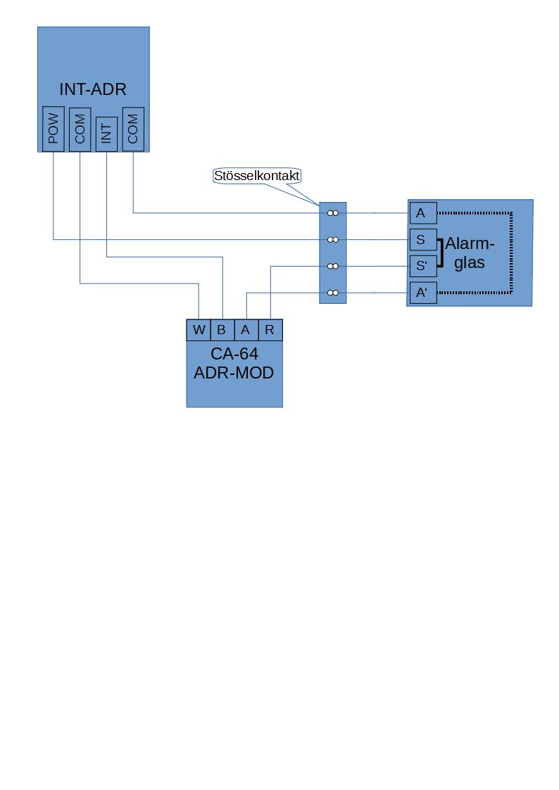

@Animal: besten Dank auch von mir, fuer die Erklaerungen.
Aber ich will noch Einen drauf setzen:
Kann man Sabotageschleifen eigentlich auch Sperren, sodass kein Alarm ausgeloest wird ... insbesondere geht es mir um das 2EOL Konstrukt mit dem CA-64 ADR-MOD.
Hintergrund: Wir werden ja Alarmglas bekommen und bei den Hebeschiebetueren werde ich mittels Stoesselkontakt die Glasbruchmelder einbinden ... also Alarmglasschleife -> Stoesselkontakt -> CA-64 ADR-MOD
Die Stoesselkontakte sind 4-Polig und auch die Alarmglasschleife bietet 4-Pole an, also zwei fuer die Schleife selber und 2 als Sabotage-Anschluesse ...
Dank & Gruesse
efes
