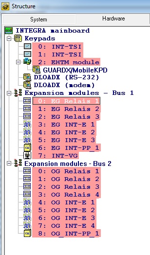

demnächst wage ich mich an die Programmierung einer Anlage mit einer Integra 256plus. Dazu wollte ich vorab schon einmal die verschiedenen Erweiterungsmodule einpflegen. Dabei bin ich auf ein mir noch nicht verständliches Problemchen gestoßen. Wenn ich z.B. ein INT-E vom Bus wieder lösche (wegen ich will es doch anders haben oder was auch immer), kann ich danach keines mehr hinzufügen (Ok-Button ausgegraut und Adressfeld leer). Nur noch andere Module, in einem für mich undurchsichtigen Muster, können hinzugefügt werden. Allerdings passiert das auch nicht immer.. ![]() Also ich nehme zum Beispiel von Bus1 im Bild das EG_INT-E_3 weg und möchte es oder etwas anderes wieder hinzufügen. Das geht aber dann nicht mehr?! Auch würde mich interessieren, wie man die Adresse (0-7) "trocken" ändert? Jaja, ich probiere gerade etwas aus..Dennoch würde ich gerne so viel wie möglich vorbereiten, da die Anlage etwas entfernt steht. Trage ich jetzt alles ein und investiere viel Zeit und merke dann, dass ich noch ein weiteres Modul brauche und das dann nicht geht, wäre ärgerlich.. ![]() Vielen lieben Dank für Eure Hilfe.. Johannes |
