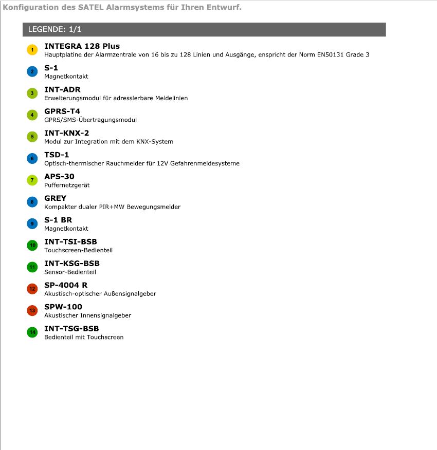

(29-03-2016 00:46)smith007 schrieb: Dein Fehler ist eine Kommastelle. Du hast oben mit 2 A gerechnet anstatt mit 0,2A.Danke! Is ja völlig logisch, peinlich, peinlich... ![]() Zitat:Also genau das doppelte von meiner. Und wie schon erwähnt sind das max. Angaben bei voller Auslastung die man so im Regelbetrieb nie haben wird.Ist auch plausibel, weil alle Verbraucher an der Zentrale hängen. Damit haben wir jetzt eine realistische Kostenschätzung ![]() LG Harry (29-03-2016 08:11)Animal schrieb: von Satel gibt es das Planungstool ConfX, das dir unter anderem die maximale Stromaufnahme berechnet.Das Tool habe ich gestern auch schon entdeckt und auch gleich meine Hausaufgaben gemacht. D.h. Grundrisse hergenommen mit Komponenten bestückt die ich benötigen werde. Wobei ich davon ausgehe, dass die Teile nicht 100%ig zusammenpassen werden. Das bleibt dem Profi vorbehalten (nochmals Hut ab vor den DIY-Erbauern), ich wollte nur eine erste Annäherung und vor allem den Gesamtstromverbrauch abschätzen. Ergebnisse habe ich angehängt. Stromverbrauch auf der Akku-Seite (nicht 230V seite): maximal 4100 mA, durchschnittlich 2800 mA Korrigierte Milchmädchenrechnung aufgrund Tim's Expertise: 4,1A * 12V = 49,2W = 0,0492kW/h => 0,0492*24*365 = 431 kWh/Jahr = > 431 * 0,20€/kWh = 86 € / Jahr maximal 2,8A * 12V = 33,6W = 0,0336kW/h => 0,644*24*365 = 294 kWh/Jahr = > 294 * 0,20€/kWh = 59 € / Jahr durchschnittlich Das beantwortet die ursprüngliche Frage jetzt fundiertest und endgültig: Die Stromkosten einer verdrahteten EMA sind bedeutungslos. Nach Einwände? LG Harry PS: Und jetzt gehe ich das stolz meiner Herzdame vorrechnen... ![]() Derzeit: Visonic PowerMax+ (Funk) Angestrebt: EMA mit KNX-Integration (verdrahtet) + Video (IP) + Türstation (???) Die EMA wird errichtet, Grobplanung und Anforderungsanalyse erfolgen DIY |
