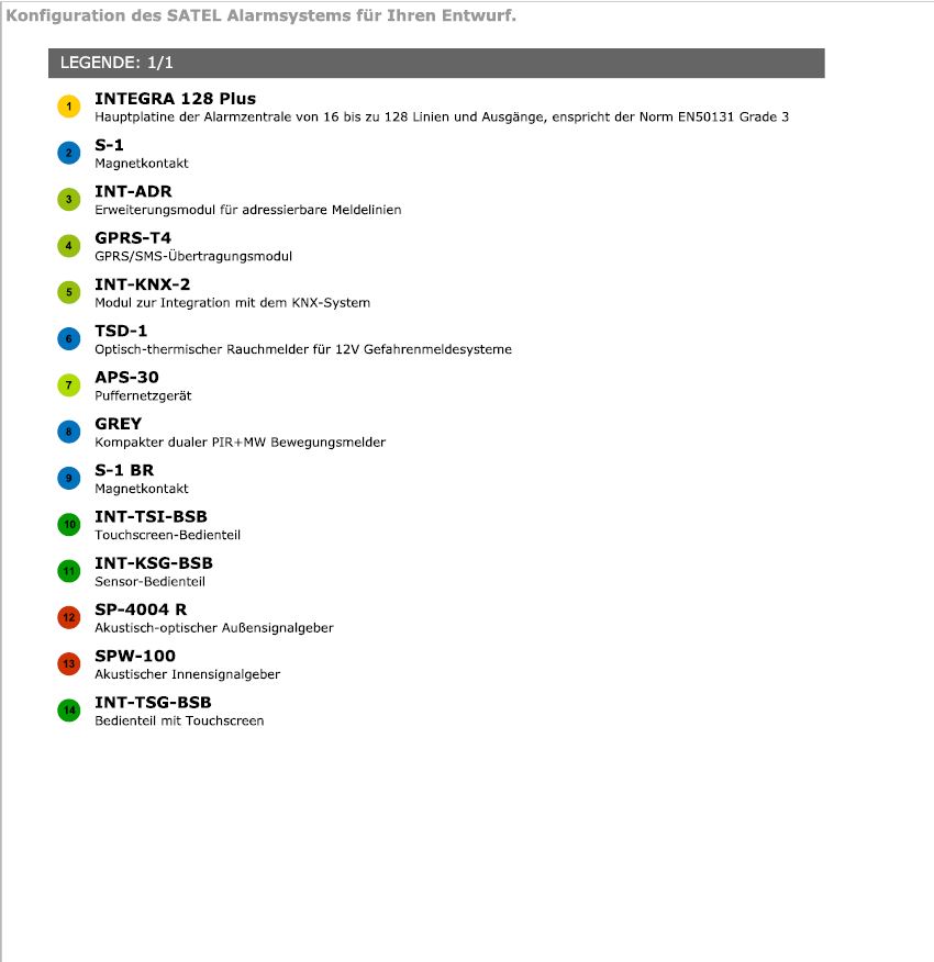

von Satel gibt es das Planungstool ConfX, das dir unter anderem die maximale Stromaufnahme berechnet.
Ein reeller Wert kommt auf Deine Einstellungen der Anlage sowie den angeschlossenen Verbrauchern wie LEDs usw an.

(29-03-2016 09:11)Animal schrieb:  von Satel gibt es das Planungstool ConfX, das dir unter anderem die maximale Stromaufnahme berechnet.
Das Tool habe ich gestern auch schon entdeckt und auch gleich meine Hausaufgaben gemacht. D.h. Grundrisse hergenommen mit Komponenten bestückt die ich benötigen werde. Wobei ich davon ausgehe, dass die Teile nicht 100%ig zusammenpassen werden. Das bleibt dem Profi vorbehalten (nochmals Hut ab vor den DIY-Erbauern), ich wollte nur eine erste Annäherung und vor allem den Gesamtstromverbrauch abschätzen. Ergebnisse habe ich angehängt.
Stromverbrauch auf der Akku-Seite (nicht 230V seite): maximal 4100 mA, durchschnittlich 2800 mA
Korrigierte Milchmädchenrechnung aufgrund Tim's Expertise:
4,1A * 12V = 49,2W = 0,0492kW/h => 0,0492*24*365 = 431 kWh/Jahr = > 431 * 0,20€/kWh = 86 € / Jahr maximal
2,8A * 12V = 33,6W = 0,0336kW/h => 0,644*24*365 = 294 kWh/Jahr = > 294 * 0,20€/kWh = 59 € / Jahr durchschnittlich
Das beantwortet die ursprüngliche Frage jetzt fundiertest und endgültig: Die Stromkosten einer verdrahteten EMA sind bedeutungslos. Nach Einwände?
LG Harry
PS: Und jetzt gehe ich das stolz meiner Herzdame vorrechnen... Big Grin
