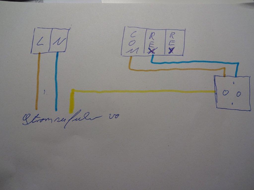

Zitat:als erstes scheint dein x relais nicht richtig angemeldet bzw den richtigen modus zu haben zu sein. es muss die vierte led leuchten ( REAKTION EIN/AUS PG AUSGANG der Zentrale).Danke für den Hinweis, habe es nochmal kontrolliert. Vielleicht haben wir uns falsch verstanden. Angemeldet wurde bei blinkender 4 led über 299 an der Bedienung . Die 2 led leuchtet, wenn ich * 80 bzw. * 81 an der Tastatur eingebe. Habe gerade das x Relais nochmals angelernt. Es geht die 2 led an, wenn ich an der Tastatur die Pg Ausgänge schalte.Zitat:kannst du mal bitte skizzieren oder beschreiben, welches kabel (farbe bzw. L/N/PE) du von deinem wasserwerk genau wo angeschlossen hast.Ok versuche mal meinen Schaltplan hier einzufügen: Zur Erläuterung: Stromzufuhr kommt von Verteiler einer Steckdose. Außenleiter ist bei mir braun. Neutralleiter blau. An das Relais X habe ich eine Steckdose angeschlossen. Diese wurde an COM und REX des Funkrelais angeschlossen. Den Schutzleiter habe ich von dem Verteiler der Steckdose genommen. Ich dachte, dass ich mit der Steckdose flexibler bin, da kann ich ja dann letztlich jeden Verbraucher mit einem Stecker anschliessen. Vorallem da unser HAuswasserwerk schon Zicken macht steht hier bald ein Austausch an... da brauche ich dann nicht neu zu verkabeln....... Zitat: hast du einen spannungsprüfer (welcher typ).Habe bisher mit einfachen Stromprüfer gearbeitet. Zudem habe ich zwecks Kontrolle eine Schreibtischlampe angeschlossen. Leuchtet aber nicht![]() Ich hoffe meine Ausführungen helfen weiter Herzliche Grüße Jurist |
