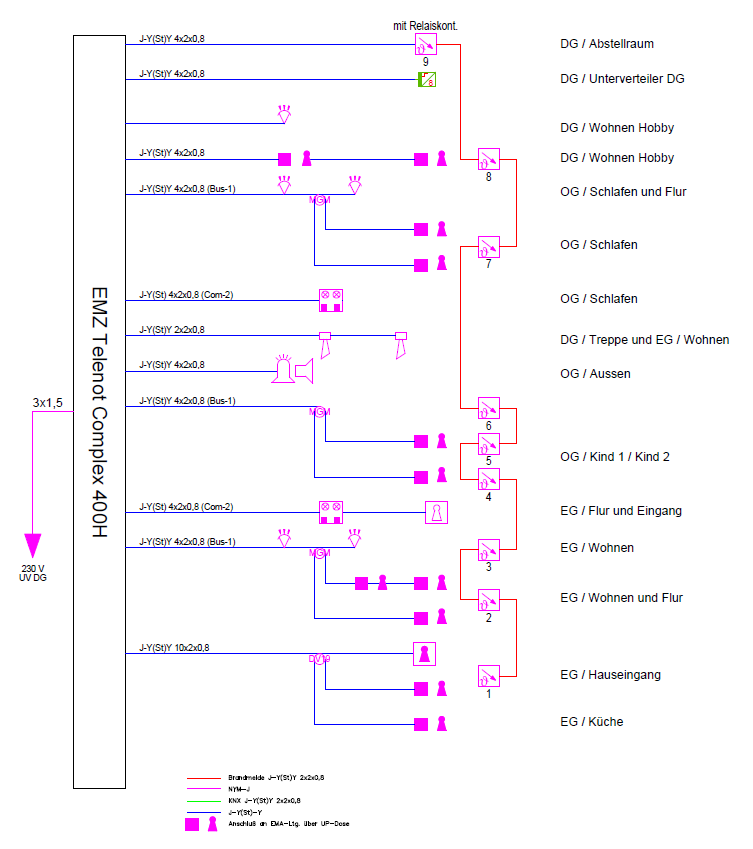

seid einigen Wochen lese ich schon mit großem Interesse und Begeisterung im Forum und über die zahlreichen Tipps. Wir haben jetzt die Planung für unser Einfamilienhaus vorliegen und wollen für die Installation einer Telenot EMA ersteinmal elektrisch alles vorbereiten. Das Objekt hat drei Stockwerke, in den Fensterbeschlägen sind Magnetkontakte nach VDS Klasse C bereits eingebaut, es sind darüber hinaus 5 Bewegungsmelder, zwei Innensirenen, eine Außensirene, Öffnen/Verschluss und Sperrmodul an der Eingangstüre (Fluchttüre, nur bei extern scharf), cryplock Tastaturleser sowie Bedienteile 801 an Einfangstüre, 820 im Schlafzimmer vorgesehen. Aufgrund der Empfehlungen im Forum wollen wir für die KNX-Anbindung nicht das KNX-Modul nehmen sondern über die potentialfreien Kontakte auf Binäreingang gehen. Hier wollen wir Brandalarm, Extern Scharf/unscharf auf das KNX geben um entsprechend Licht An+Rolläden hoch bzw. Zentral-Aus und "Welcome-back"-Aktionen auszulösen. Als Rauchmelder gefallen uns die Gira Dual Q sehr gut, die wir untereinander per Kabel vernetzten und dann mit einem Relais-Kontakt an die Complex 400H bringen wollen. Was die Verkabelung betrifft, anbei das geplante Schema. Habt Ihr Erfahrung mit der Verkabelung im Schema oder würdet Ihr etwas ändern? Fenster im Dachgeschoss und an der Türe im EG mit einem Fenster wollen wir die Verkabelung konventionell machen, ansonsten Bus. In der Regel wird ja 0,6 mm2 Querschnitt empfohlen. Läuft der cryplock-Leser auch über den Com-2-Bus? Weiter vom Bedienteil 800 raus zum Leser mit 4x2x0,8? Oder benötigen wir da doch eine eigene Leitung 6x2x0,6? Was haltet Ihr davon? Ich bin gespannt auf Eure Rückmeldung! Viele Grüße und herzlichen Dank! |
