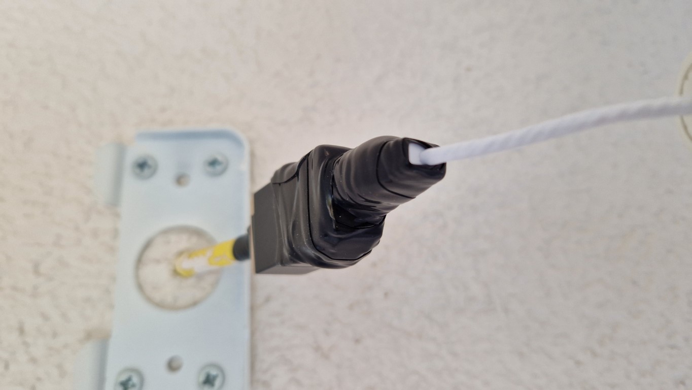

Erfreulicherweise passte das Keystone-Modul (waagerecht) in die PFB203:
Ich habe also ein dünnes 20 cm Patchkabel eingesteckt und mit Isolierband umwickelt:
Der Stecker hat sogar gerade durch die eine Seite der Tulle gepasst, ich konnte diese also verwenden:
Das Ganze Gekröse hat relativ einfach in den Hohlraum der Halterung gepasst, Ergebnis:
Bisher sieht alles gut aus, in Synology habe ich die Kameras auch direkt anmelden können. Vielen Dank nochmal an alle für die Hilfe, vielleicht hilft dieser Post ja anderen Keystone-Opfern Wink
