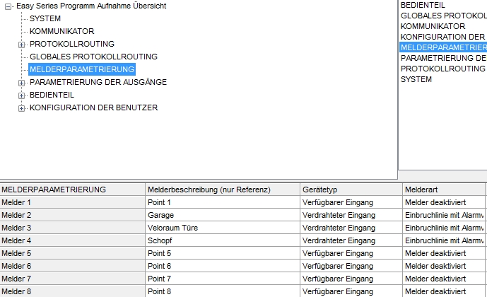

also zur Programmierung benötigst du am besten (billigsten) ein ANALOGTELEFON oder mit der Software RPS mit Modem d.h. du brauchst ein Modem und kannst dich einloggen (Modem funktioonieren nicht alle auf Anhieb ist etwas Tricki).
Ich habe LAN-Card eingebaut dies geht perfect, von daheim und von auswärts genauso auch via RPS Software. (s. Foto)
