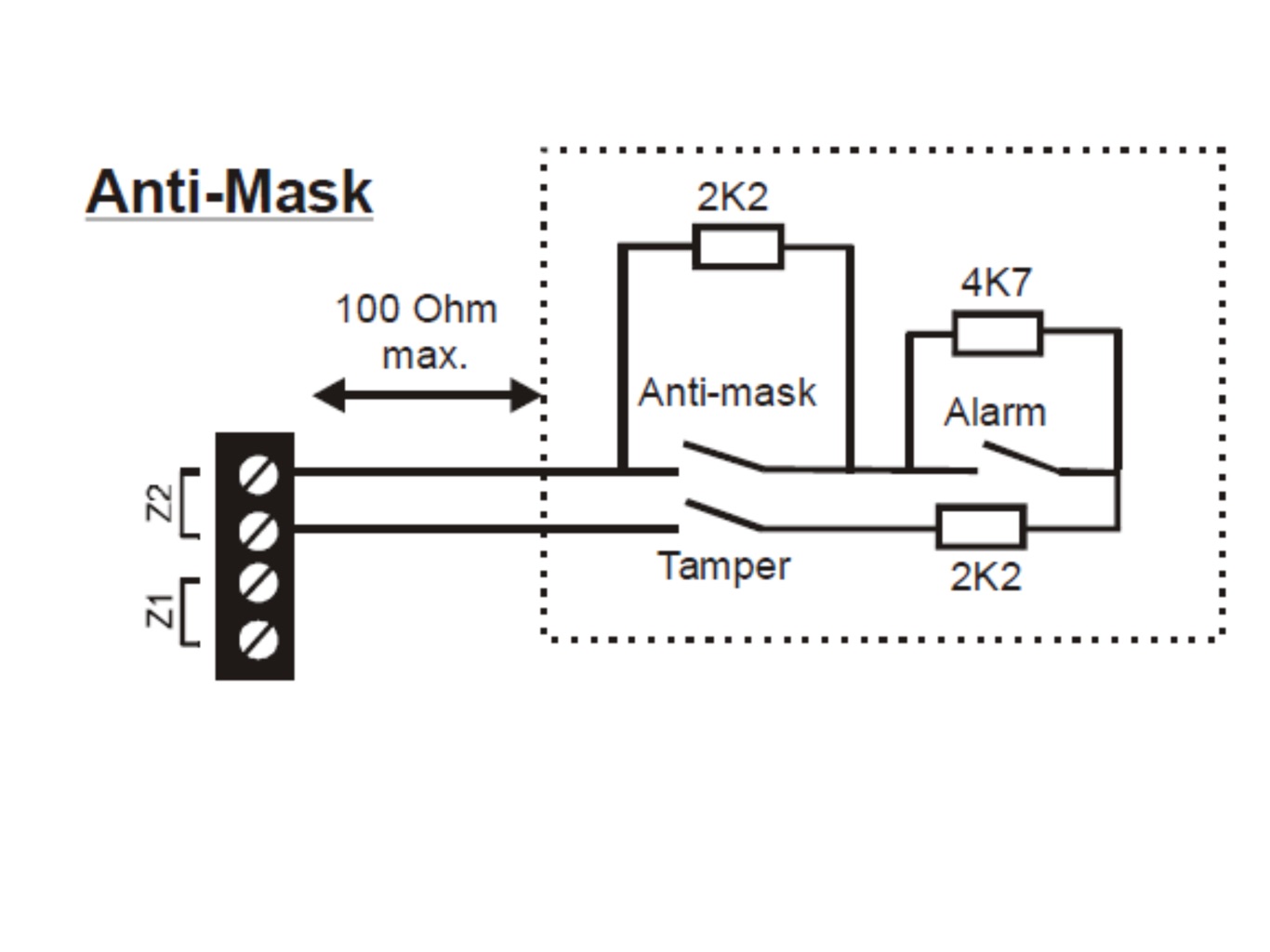

Achso; Jetzt wirds Lightbulb bei mir. Hab gedacht du brauchst nur Widerstände. Aber dir fehlt ja auch noch der Plan dazu wie man die Dinger mit den Farbringen verdrahtet.
Hier hab ich was für dich von einer Standard 2k2/4k7 DEOL
Musst aber dann bei deiner Anlage auch „Maskierung“ ,oder wie das immer bei Lupus auch heißen mag, für diese Zone aktivieren.

Hab mir jetzt mal so einen Beipackzettel von dem Melder geladen. Hoffentlich der Richtige.Big Grin
So wie du das jetzt haben möchtest klemmst bei den rot markierten Klemmen deinen Sensoreingang an und machst den Bügel der in grün gezeichnet ist auch rein. Gehäuse schliessen sonst hast gleich Saboalarm.

Deine Schaltung funktioniert! Tolle Unterstützung. Vielen herzlichen Dank!
