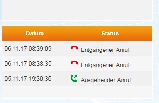

RE: Anrufliste bleibt leer
Also bei mir sieht das so aus. Nicht einmal die eingehende Nummer wird gezeigt. Mehr kann ich noch nicht dazu sagen

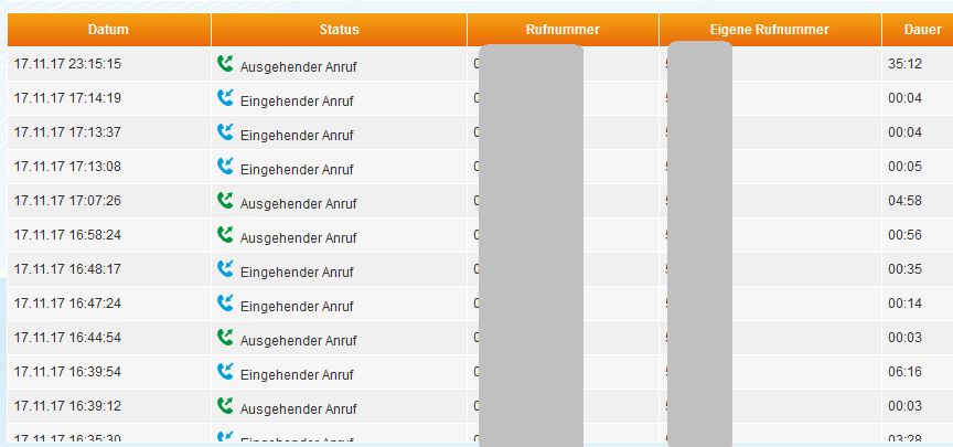

18-11-2017, 10:09
Eingehende und Ausgehende Anrufe werden angezeigt.
( im Grid die App größer Anzeigen lassen, dann sieht man auch mehr )
Ich habe die XT2 und XT3 so eingestellt, das wenn ich zu Hause Anrufe das Hoflicht angeht. Mehr habe ich jetzt noch nicht Probiert.
