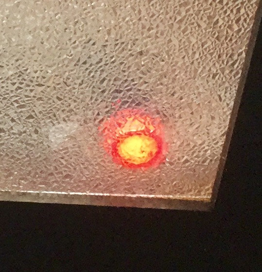

    Ich kann mich nur anschließen. Das mit dem verlorenen Schlüsselbund ist absolut richtig. Dazu kommt noch, dass wenn du vor der Tür abgefangen wirst kannst nur du mit der PIN entschärfen. Und dann mit der zweiten Pin welche einen stillen Alarm auslöst.
Ich habe eine 220 Volt LED in einem Lichtschacht im Eingansbereich. Die LED schalte ich mit dem Funkrelais bei scharf ein. Du kannst im Prinzip auch ein Nachtlicht mit Funksteckdose dafür nutzen, je nach der Installationsmöglichkeit.
Foto in Anlage!

Danke für eure Tipps. Die Idee mit der 230V EinbauLED finde ich natürlich klasse. Ich müsste zu dem Zweck nur mal sehen wie ich an eine vernünftige Stelle etwas Strom bekomme.

Du hättest vor längerer Zeit mal geschrieben, dass du die Statusanzeige von Lupus verbaut hast. Die ist wohl doch Mist, wenn du jetzt die Lösung mit der LED in dem Lichtschacht gebaut hast? Mir gefällt die Idee übriges sehr gut.
