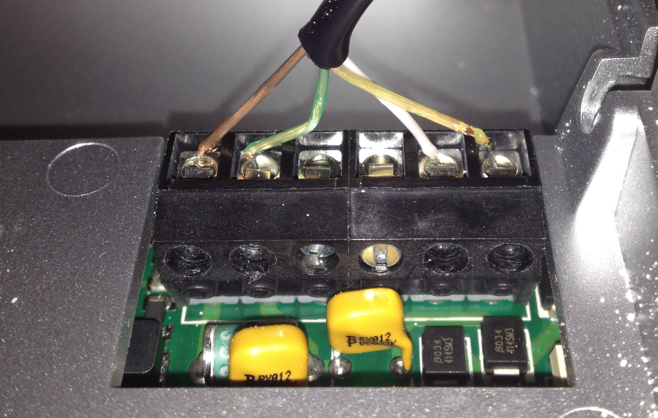

ich habe gestern meine Secvest 2Way in Betrieb genommen. Alle Melder/Funktionen sind eingerichtet und funktionieren perfekt. Nur der Anruf bei einem Alarm / Sabotage klappt nicht.
Im Errichtermenü habe ich AWAG aktiviert, Nachrichten aufgesprochen, Handynummer eingetippt. Im Benutzermenü wollte ich dann den Telefonanruf testen und habe eine Festnetznummer sowie eine Handynummer angegeben und bekomme den Hinweis "belegt" angezeigt.
Die Anschlüsse habe ich eben nochmal durchgemessen, die Verdrahtung ist laut Anleitung korrekt (auch wenn die Farbangabe der Kabel der Anleitung nicht mit meinem TAE-N Kabel übereinstimmen). Der TAE-N Stecker steckt links neben meinem normalen Telefon in dem DSL Splitter. Ich habe einen anlogen Telekom Anschluss. Der DSL Splitter steckt in der Mitte in der Standard TAE Dose der Telekom.
Wo könnte nun der Fehler liegen? Hat jemand eine Idee? Habe mal sicherheitshalber ein Foto mit rangehangen.
Danke für Eure Tips.
EDIT: Habe jetzt noch mal die Schaltung vom TAE N Stecker angeschaut und im Internet die Belegung mit den Farben Grün und Gelb gefunden. Habe es jetzt wie folgt angeschlossen (von oben nach unten) 1) weiß 2) Braun 3) leer 4) leer 5) Grün 6) Gelb
Aber auch hier kommt der Hinweis "belegt" Sad
Danke für Eure Rückmeldung...

die Seite am TAE-Ausgang des DSL-Splitters hast du anscheinend im Griff, fehlt leider noch die Gegenseite... Gib am besten nichts auf die Farben innerhalb deines TAE-N-Kabels, hier kocht jeder Geräte- und Leitungshersteller irgendwie sein eigenes Süppchen und ob die jeweilige Anschlussklemme jetzt als grün, rosa oder himmelblau herausgeführt wird, ist im Endeffekt doch auch völlig egal. Wink
Der Hinweis "Belegt" deutet für mich mehr auf ein 'Kurzschluss'-Problem bzw. eine Vertauschung der Anschlussadern im TAE-Kabel hin als auf die Nichterreichbarkeit des angehenden Anschlusses, die normalerweise eher als 'Kein Amt/Kein Wählton/Keine Verbindung' angezeigt wird - ob und/oder wie genau die Secvest nun allerdings verschiedene Telefonfehler anzeigt, entzieht sich leider völlig meiner Kenntnis...
Hier findest du einen Beschaltungsplan eines TAE-Steckers (okay, auch mit Farbangabe der Adern, aber egal): http://www.tarif4you.de/ratgeber/tae.html#stecker , für dich relevant sind für die Signalrichtung Anschluss -> Secvest IN (oder "LINE") die Kontakte 1 und 2 (im Beispiel mit weiß und braun bezeichnet) und für die Signalrichtung Secvest OUT (oder "TEL") -> Telefon bzw. mittlerer Schlitz am DSL-Splitter die Kontakt 6 und 5 (im Beispiel mit grün und gelb bezeichnet). Prüfe dir zuerst die Kontakte 1 und 2 aus und klemme diese an der Secvest an - wenn die beiden stimmen, kann deine Secvest auch rauswählen (anschlussmäßig, ob deine Programmierung korrekt ist, kann ich dir leider nicht sagen).
Hast du eine abgehende Verbindung mit der Secvest 'hingezaubert', kannst du die anderen beiden Adern anklemmen, um deine normale Telefonie wieder zum Laufen zu bekommen.
Sollte das alles nichts bringen, hast du ein Problem mit deinem Splitter (drei Schlitze zwar optisch vorhanden, aber real intern nicht angeschlossen - klingt bekloppt, soll es aber schon gegeben haben). In diesem Fall einfach eine zusätzliche TAE-Dose (3x6 NFN) beschaffen, Klemme 1 und 2 der neuen TAE mit einem beliebigen Stück 2-adriger Fernmeldeleitung/Schaltdraht am Splitter unter der Abdeckung auf TAE a/b anklemmen und das ganze Spiel wiederholen...
Übrigens: bitte das ganze Spielchen nicht ohne deinen DSL-Splitter ausprobieren - deine Telefonie wird zwar wohl weiterhin laufen, nur dein DSL-Anschluss wird sich höchstwahrscheinlich aufhängen, ein analoges Telefon (oder eben Wählgerät einer EMZ) ist für den DSLer ein glatter Kurzschluss und zieht deinen DSL-Port bei der DTAG auf Störung... Und dann hast du wieder ein Thema mit den Jungs am Hacken... ;o)
Und nun viel Erfolg bei der Suche nach der korrekten Anschlussversion!
VG Olli

ich habe jetzt alles ausprobiert, leider ohne Erfolg. Ich bekomme weiterhin den Fehler "belegt".
Ich habe im Internet gefunden, dass die Hauptleitungen A und B mindestens 30-32V liefern müssen, damit die Alarmanlage einen Anruf absetzen kann. Ich habe meine A und B Leitung gemessen und komme auf 52 V. Daher kann ich eigentlich einen Defekt der TAE Dose ausschließen. Da die beiden Leitungen A1 und B1 keine bzw. nur wenig Spannung liefern, konnte ich diese eigentlich auch ausfindig machen. Danach habe ich ein anderes TAE N Kabel verwendet, Leitungen ausgemessen und auch hier den selben Fehler bekommen.
An der Secvest kann man im Benutzermenü eigentlich nicht viel einstellen unter dem Punkt "Telefonanruf" Dieser ist ja direkt zum testen da. Auch im Errichter Modus habe ich sowohl AWAG aktiviert, als auch mal deaktiviert, leider alles ohne Erfolg. Weiterhin immer beim Telefonanruf "belegt".
Meine Vermutung ist, dass eventuell das integrierte Wählgerät kaputt ist?
25-01-2012, 20:30
RE: Secvest 2Way Anruf geht nicht
nachdem ich alles neu getestet habe, habe ich heute die komplette Anlage mal neu gestartet, also auch die Akkus raus und 10 Minuten gewartet. Dann habe ich alles noch mal angeklemmt in der Reihenfolge, wie ich es ausgemessen hatte...Und siehe da, es klappt nun tatsächlich.
Die richtige Reihenfolge bei mir ist nun: 1) weiß 2) braun 3) leer 4) leer 5) gelb 6) grün....
Danke an alle für die Unterstützung.
