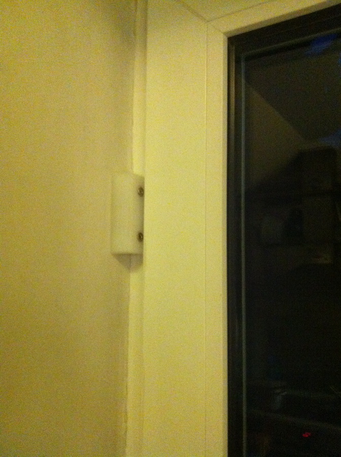

Wenn ich den "großen Klotz" auf die Tür, und den Magneten auf den Rahmen montiere, sitzt der Magnet ja, auf Grund der Türdicke, "niedriger" als der "große Klotz". Beide sind also nicht auf einer Höhe.
Ist dieses für die Funktion schlimm oder tut dieses der Funktion keinen Abbruch und ich kann das bedenkenlos so installieren.
Gruss
Musicsurfer

Mußt du halt was unterlegen bis die Höhe passt - wenn du die Batterie einlegst und den Magneten daneben hältst, siehst du in welchem Abstand der Kontakt noch sicher schaltet1

Ich habe jetzt als Unterlage einen Kunststoffklotz schneiden lassen. Somit sind Empfänger und Magnet fast auf gleicher Höhe. Ich denke das dieses so ok sein sollte.
Sorgen macht mir, die Aussage von ABUS das man (auf Gund des Magnetfeldes) keine magnetischen Unterlegscheiben nehmen solll. Das habe ich ja nicht gemacht. Aber die beiden Schrauben, mit der der Klotz festgeschraubt ist, sind magnetisch. Beeinflusst das die Funktion ?
Kann ich das denn ohne installierte Anlage testen ? Ich habe gerade mal die Batterien in den Empfänger reingepackt und den Magneten daneben gehalten. Die rote LED leuchtet mal kurz auf und mal nicht. In der Anleitung dazu habe ich leider nicht gefunden, woran ich den sicheren Betrieb an Hand der LED erkenne.

Funktion sollte gegeben sein, dass sollte so klappen. Waren bei dem Melder nicht schon Unterlegplatten in der Größe des Melders dabei? Bei den ÖM der Secvest ist das so.
Die rote Leuchte schlägt immer dann an, wenn der Magnetkontakt bewegt wird (-> Tür auf, Tür zu).

Bei den Privest Meldern sind keine Unterlegplatten dabei.
Die Aufbauplatte, auf die der Melder aufgeschoben wird, ist allerdings so hoch, dass es bei normalen Fenstern und Türen keine Probleme gibt, auch wenn der Melder auf dem tiefer liegenden Rahmen befestigt wird.
