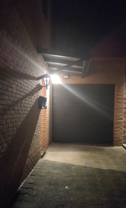

Erste Priorität ist die Überwachung des Hauseinganges und der Eingangstüre und die Anbindung an meine Lupus XT2 Plus.
Wenn ich zb. Abwesend bin oder keiner zuhause ist, trotzdem auf dem Smartphone sehen kann wenn sich jemand länger vor der Türe aufhält oder das meine Frau vorher auf einem Bildschirm oder ihrem Smartphone sehen kann wer draußen vor der Türe steht wenn sie alleine ist.
Der Montageort ist eine Einfahrt mit Garagentor und Haustüre. Keine Fenster in der Einfahrt im Erdgeschoss und auch kein weiterer Durchgang zum restlichen Grundstück.
Ich denke ein Rekorder ist sinnvoll wenn wir mal länger weg sind, falls mal etwas außer der reihe passieren sollte.
Ich möchte eben so planen, das ich ohne Probleme eine weiter Kamera anschließen könnte, welche dann in den Hof und Garten im hinteren Bereich mit absichert.

Sondern die Haustüre und der Klingelknopf ist in einem Erker.
Das macht die Ausrichtung etwas problematisch. Man muss schon im Erker stehen der nicht groß ist um in der Kamera gesehen zu werden . Aber dann bleibt die Einfahrt und Garagenzufahrt immer noch ungesehen..
Es ist zwar ein Leerrohr vorhanden, aber das ist zu dünn um noch etwas durch zuführen. Da nachträglich damals verklinkert worden ist und einige Zugänge einfach verschwunden oder zugebaut worden sind, währe der Aufwand zu hoch.
Durch die Garage habe ich schnell eine Möglichkeit ein Lan-Kabel zu verlegen da dort schon ein größeres Leerrohr liegt.
Die Montagehöhe der Kamera währe ca. in 2,60 M Höhe.
Die Anbindung an den Router/Switch, was auch immer währe einfacher da gleich alles in der Nähe liegt

Von der verlinkten Kamera würde ich von der 2,8mm Abstand nehmen.
Bedenke 2,8mm ca 108 Grad,
4mm ca 83 Grad
6mm ca 51 Grad
8mm ca 39 Grad Blickwinkel.
Bei 2,8 mm behaupte ich aus der Erfahrung heraus: zuviel Wand / Haus dabei und
durch die daraus entstehende Reflexion schlechte Nachtsicht. (mit diesem Typ)
Ausserdem zuviel Nebenschauplätze, die dem Ansinnen der Türüberwachung konträr
gegenübersteht.
Deswegen stehe ich auf Motorzoom kams. Ein Klick und ich habe den gewünschten
Blickwinkel. Ohne Leitergeassel...

Danke erstmal für die Informationen.
Das mit der Türklingelanbindung hatte ich schon mal auf dem Schirm , aber die Lösung über dem Garagentor ist einfacher zu realisieren.
Das mit dem Blickwinkel ist mir jetzt auch klar . Ich denke sine Kamera mit 2,8 mm währe was für den Garten.
Ich denke du meintest ich sollte so etwas in der Art in Betracht nehmen.
Und nochmal zum Thema Preis.. Mir ist schon klar das gute Sicherheitstechnik auch ihren Preis hat und mir auch wert ist, sollte aber auch auf dem persönlichen Ramen erschwinglich sein.
