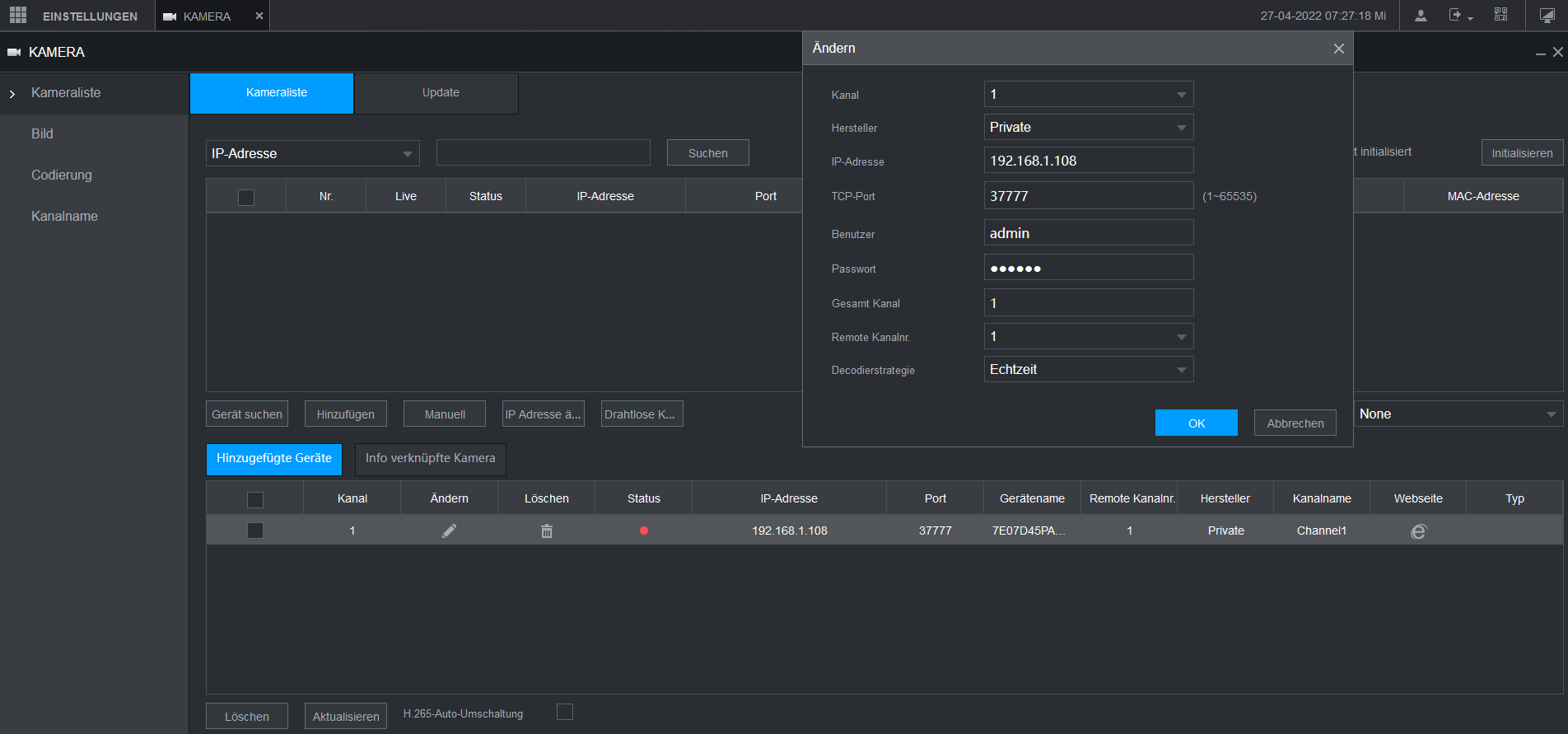

Nur auf die Kamera bekomme ich keinen Zugriff. Diese kann ich zwar Hinzufügen wird dann aber mit dem Status rot (offline?) gekennzeichnet.

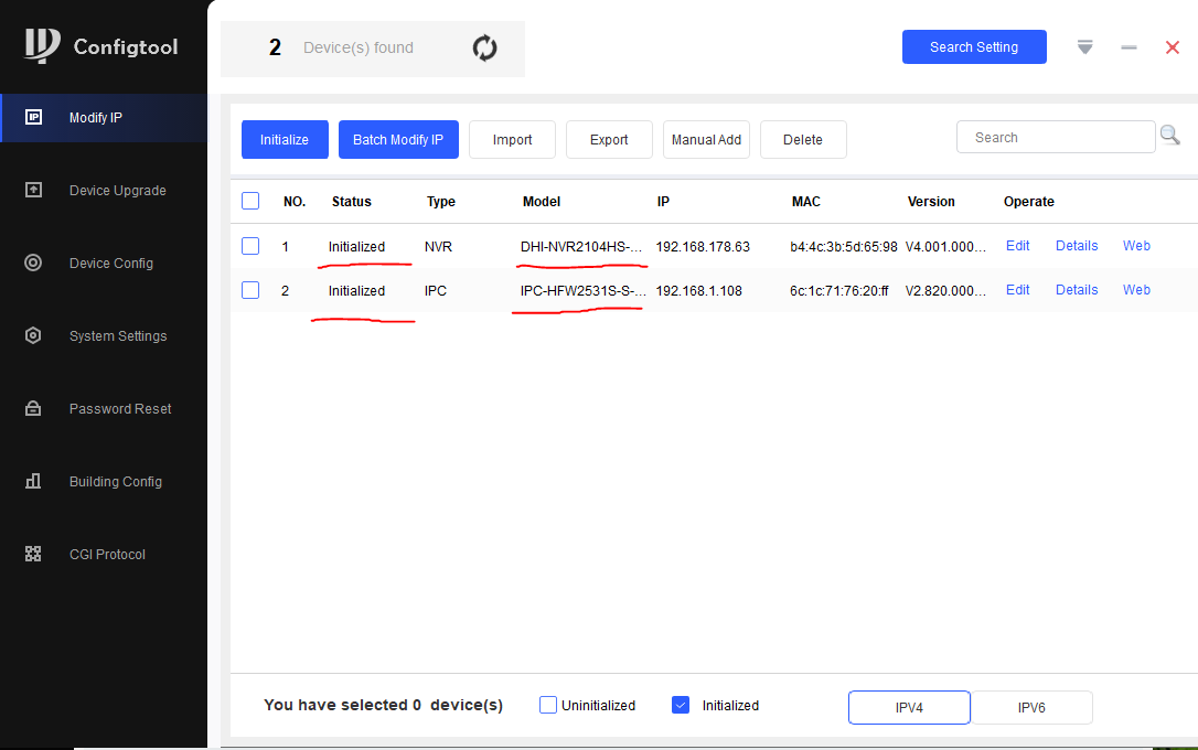

Ich habe mir noch das ConfigTool geladen. Hier wird der NVR und die Kamera auch angezeigt.

Du hast die Grundeinrichtung der Cam noch nicht vollendet, wofür Du auf die GUI musst.
Schau Dir mal die IP Deiner FritzBox und der der Cam an...
Dahua wird stets ohne DHCP mit der festen IP 192.168.1.108 ausgeliefert.
Also erstmal Deine Netzwerkkarte auf 192.168.1.5 und das Subnet auf 255.255.255.0 anlegen, um dann auf die Cam zu gehen.
Alternativ kannst Du die IP Deiner Fritzbox auf 192.168.1.1 einstellen um auf die Cam zu kommen.

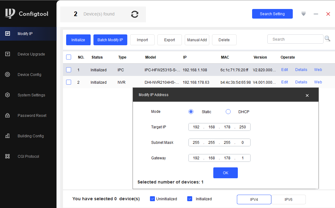

Oder Netzwerkkarte/Browser in Ruhe lassen und mit eben jenem Dahua "Config Tool" die IP-Adresse der Kamera auf den gewünschten Adressbereich anpassen.
Tipp: "Modify IP" heißt die Funktion Wink

Aber was muss ich da eingeben
28-04-2022, 13:41
RE: Einbindung IP Dahua Kamera an NVR
Arrow Target IP: 192.168.178.250
Arrow Subnetz: 255.255.255.0
Arrow Gateway: 192.168.178.1
Für die IP Deiner Kamera gilt: Die ersten 3 Blöcke müssen identisch mit Deiner Fritzbox sein, so wie Dein NVR. Lightbulb
Die Ziffer des letzten Block darf nur einmal in Deinem Netzwerk vorkommen, weshalb hier die recht selten verwendete "250" genannt wurde. Du kannst aber auch in der Fritzbox (-> Netzwerk) nachschauen, was in Deinem Netzwerk noch nicht vergeben ist. Könnte ja sein, dass Du z. B. Deinen Drucker schon mit 192.168.178.250 belegt hast.

Wenn ich im ConfigTool allerdings die Daten eingebe kommt ein Ausrufezeichen.
Die IP Adresse bleibt einfach bei 192.168.1.108
