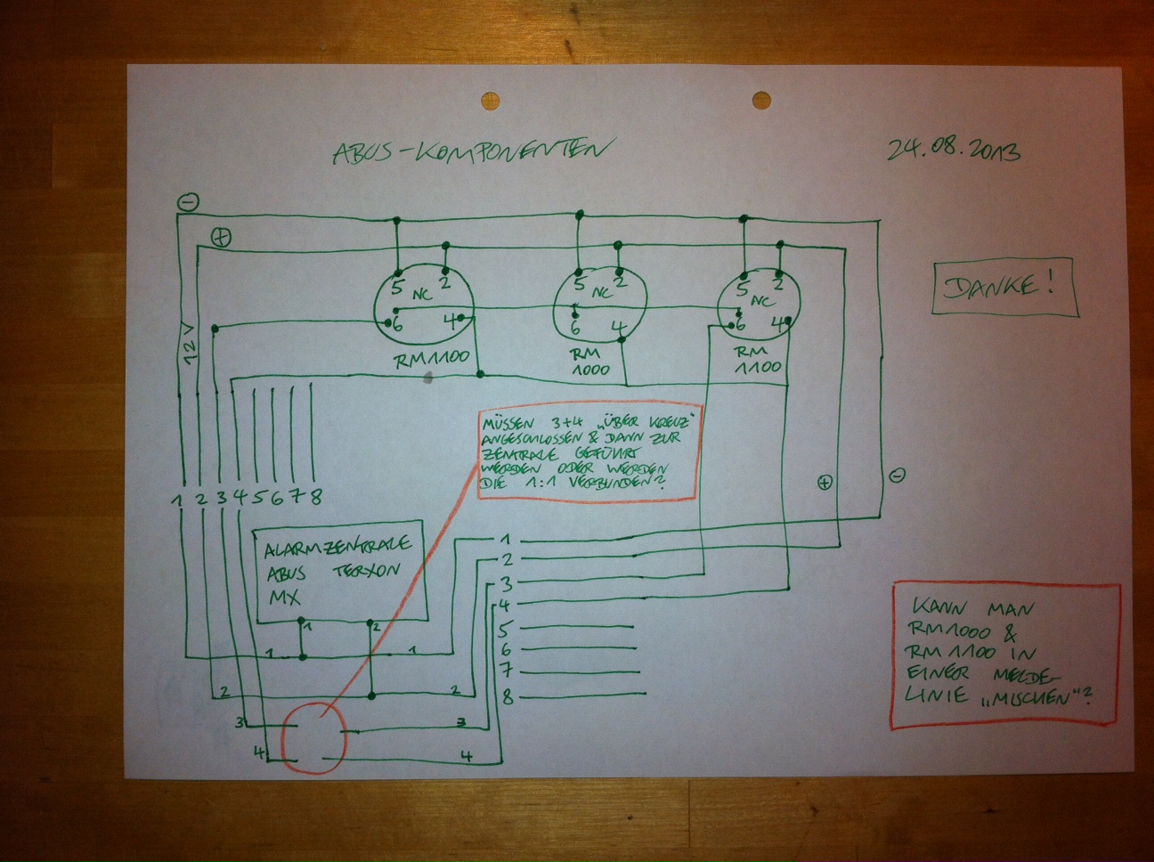

Guten Abend Forum,
kann man die RM1000 und RM1100 in einer Meldelinie (Reihenschaltung) beliebig mischen?
Muss ich alle Drähte 1:1 zur Anlage führen oder am Ende kreuzen (mein Anhang dürfte meine zweite Frage näher erläutern).
Über Rückmeldungen würde ich mich freuen.
Danke,
Max

(24-08-2013 21:42)profilmax schrieb:  ...Muss ich alle Drähte 1:1 zur Anlage führen oder am Ende kreuzen (mein Anhang dürfte meine zweite Frage näher erläutern)...
Warum willst Du die Linien 3 und 4 kreuzweise verbinden?
Dann schließt Du ja die Kontakte kurz und wirst nie einen Alarm bekommen.

RE: Thermo- und Rauchmelder (RM1100 & RM1000) in einer Meldelinie mischen
Guten Morgen!
Also "3" mit "3" und "4" mit "4" verbinden und dann zur Anlage führen?!

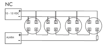

Mich hat nur die Anleitung, die dem Melder beiliegt (siehe Anhang) "verwirrt"...
Kann man die RM1000 und RM1100 denn in einer Linie "mischen"?
habe da mal von "Aussen" draufgeschaut, ohne die Melder selber zu kennen.
In deiner Zeichnung hast du alle Alarmanschlüsse (6 + 4) parallel geschaltet. Damit kann ein Alarm nur ausgelöst werden, wenn alle Melder gleichzeitig aktiv werden. Wird einer nicht ausgelöst, dann schließt er weiterhin den Alarmkontakt und nichts passiert.
In der zweiten Abbildung ist es richtig. Hier werden die Alarmkontakte in Serie geschaltet, so kann jeder Melder die Meldelinie unterbrechen.
Ich denke es spricht nichts dagegen, die Melder zu kombinieren.

Und wie sähe es aus, wenn hier noch ein dritter Melder dazu käme? Wie muss ich das dann verkabeln?
Gruß,
Max
26-08-2013, 09:03
Also angenommen, das Netzteil liefert genug Strom, die Leitunglänge bleibt in der für die Anlage zulässigen Bereich und die Anzahl der Melder die man bei der Anlage in Reihe schalten darf wird nicht überschritten, dann sieht das so aus.:
Einfach weiter in Reihe schalten.
